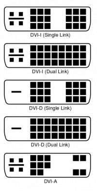

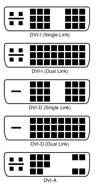

  • #12 16454904
    KOCUREK1970
    Specjalista Sieci, Internet
    Posty: 35472
    Pomógł: 3835
    Ocena: 5435
    Audio w porcie DVI nie jest domyślnie w standardzie - port DVI umożliwia przesłanie audio, ale nie jest to regułą co do zasady.
    A przejściówka z linku jest tylko do portu DVI-D (DIGITAL - a tam nie ma sygnału VGA i audio).
    Dlatego prosiłem o fotkę portów tej karty - bo na "żywca" trzeba zweryfikować co tam naprawdę jest.
    Monitor Samsung 2243SN i AMD Radeon HD 7700 - Jak ustawić rozdzielczość Full HD?
  • #14 16456136
    KOCUREK1970
    Posty: 35472
    Pomógł: 3835
    Ocena: 5435
    To na fotce to DVI-I Dual Link - jest tam audio i sygnał analogowy video.
    Pozostaje zakupić kabel z odpowiednimi wtyczkami.
    Choć jak wspominałem, może to niewiele zmienić, bo "wina" może być po stronie karty graficznej, jak i samego monitora.
