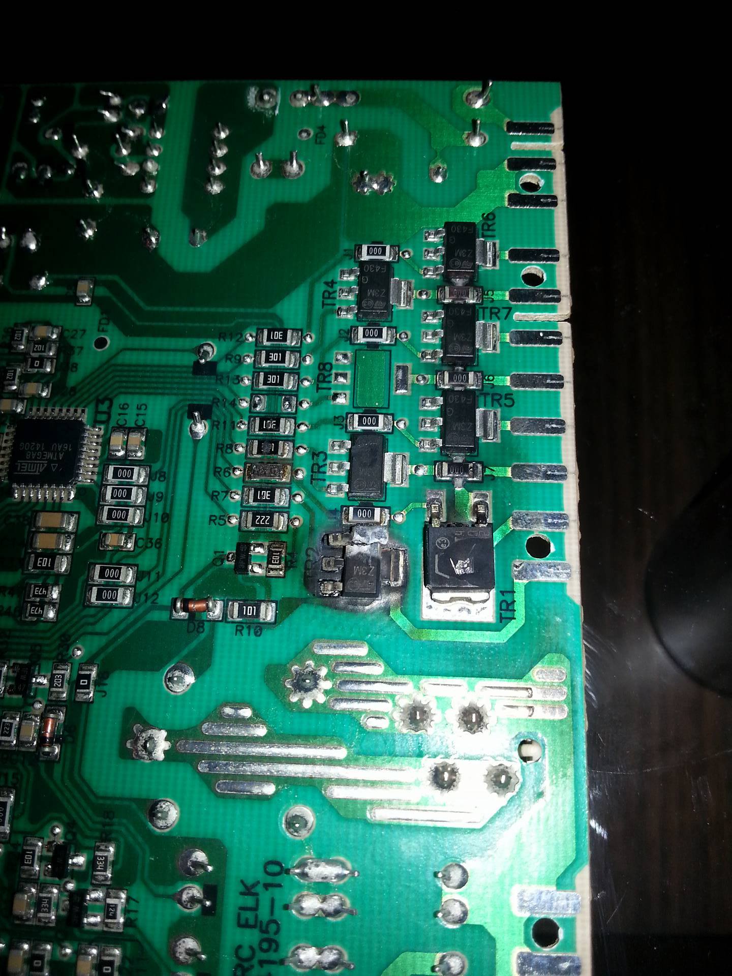

    Potrzebuję oznaczenia triaka TR1 oraz rezystora R6, gdyż oba te elementy tak się uszkodziły, że nie da się nic z nich wyczytać. Uszkodzone są jeszcze dwa mniejsze triaki lecz podejrzewam, że będą takie jak pozostałe (Z3M).
    Oto zdjęcie mojej płytki:
    T41060=4A/600V i rezystor 241=240Ω, a reszta to da rady odczytać :D
    Zmywarka Beko DIN 5839 - Szukam schematu programatora

    Wielkie dzięki.
    Mam jeszcze pytanie, czy to jakaś Twoja płytka, którą naprawiałeś? Bo widzę, że podobnie jak u mnie padł TR2 oraz TR3 (oprócz TR1). Nie mam aktualnie dostępu do zmywarki i zastanawiam się czy któryś z urządzeń sterowanych tymi triakami nie jest uszkodzone.
    Na pewno, a jeżeli nie, to do sprawdzenia wiązka elektryczna w drzwiach.

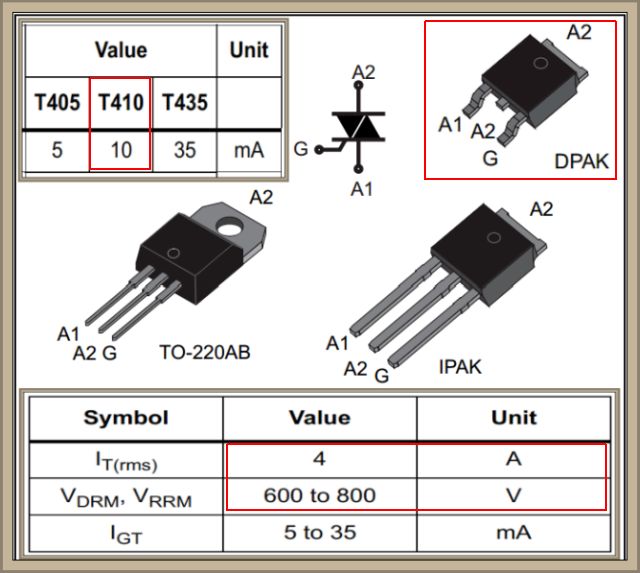

    Nie to jest Twoja i poprawne i nieuszkodzone rezystory SMD.
    Sprawdza się zawsze element uszkodzony na zasadzie każde wyprowadzenie (metoda małych kroczków) najpierw na PCB, a potem wiązka przewodów aż do elementu sterowanego tym triakiem... :idea:
    _barman5 napisał:
    jakiś zamiennik tego T41060
    Ten i podobne występują nieomal w każdym sprzęcie AGD typu sterowana np. pompy. Rysunek poniżej pokazuje wartości (na co zwracać uwagę) i pokazuje typy występujących obudów (można przystosować) dla tej potrzebnej dla Ciebie) :D
