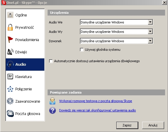

  • #5 1688716
    TONI_2003
    Moderator
    Posty: 15326
    Pomógł: 2192
    Ocena: 3812
    Wejdź do ustawień w Skype takie jak na fotce i ustaw tak jak jest u mnie potem do traju na ustawienia głośności / mikrofon bo możesz mieć przestawione na wycisz!
    Poza tym w ustawieniach zaawansowanych masz też możliwość wyboru !
    Pozdrawiam i życzę sukcesów bo warto go używać.

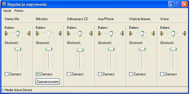

  • #6 1688987
    egons
    Posty: 183
    Ocena: 45
    Witam ponownie!
    Zestaw mam nowy więc kable odpadają ale mam także drugi mikrofon i też nic.
    A co do ustaiweń to w Xp wogóle funkcje mikrofonu nie są aktywne a zaznaczałem odznaczełem wszystko co tylko sie da (tak mi sie wydaje)
    • Mikrofon nie działa w Windows XP na płycie Asrock K7VT4APro - Skype mikrofon3.jpg (41.71 KB) Musisz być zalogowany, aby pobrać ten załącznik.
    • Mikrofon nie działa w Windows XP na płycie Asrock K7VT4APro - Skype mikrofon2.jpg (52.92 KB) Musisz być zalogowany, aby pobrać ten załącznik.
    • Mikrofon nie działa w Windows XP na płycie Asrock K7VT4APro - Skype mikrofon 1.jpg (63.94 KB) Musisz być zalogowany, aby pobrać ten załącznik.
  • #7 1689139
    K!lleR
    Posty: 4848
    Pomógł: 456
    Ocena: 131
    Zaznacz ptaszka w kwadracie "Zwiększenie wydajności mikrofonu"
    Wave masz zbyt wysoko ustawiony, na połowie wystarczy, przy maximum dźwięk charczy !!
    Odtwarzanie muzyki MIDI
    Tutaj ustaw Urządzenie domyślne: Twoja karta dźwiękowa czyli C-Media synthesizer.
