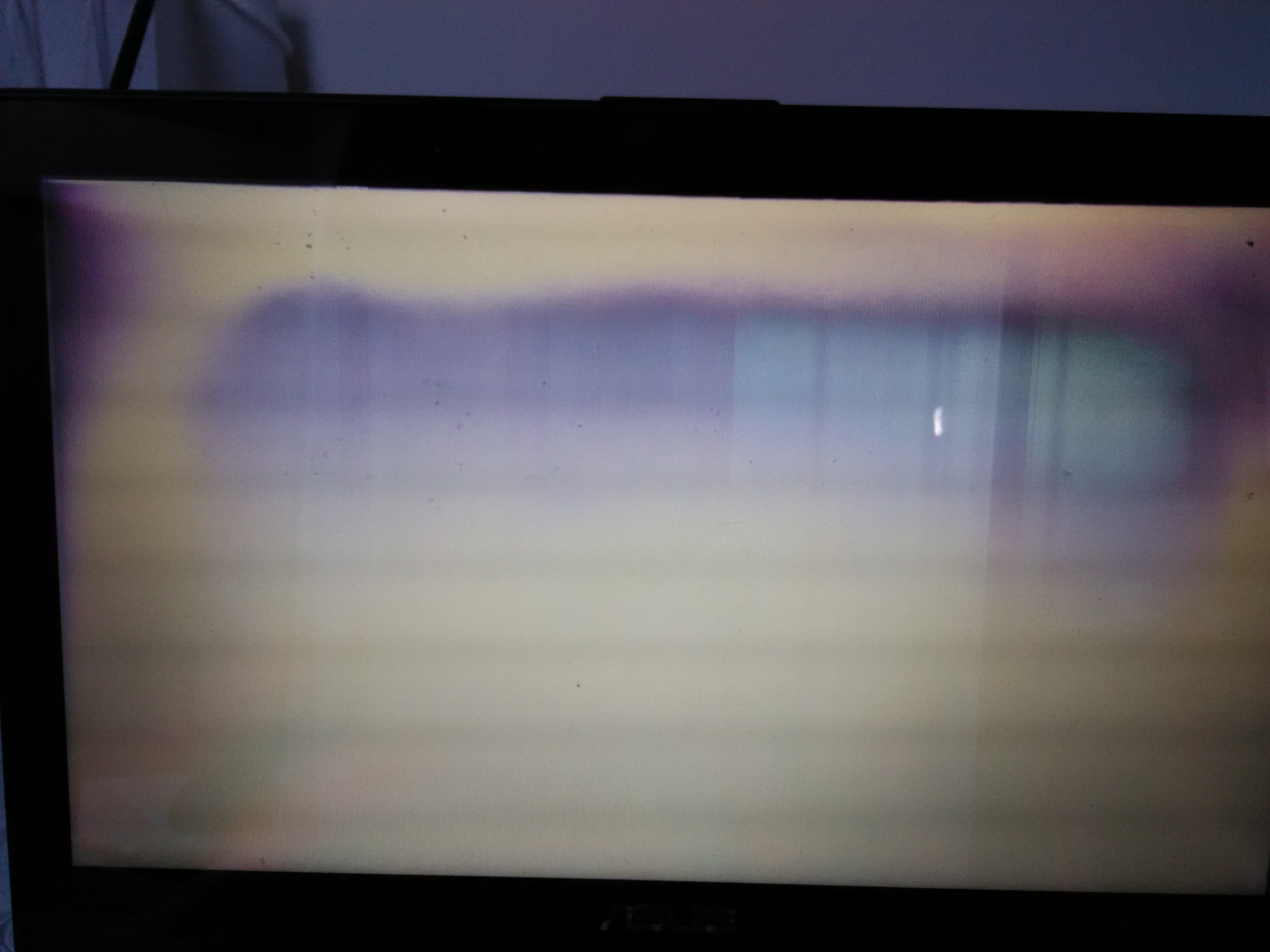

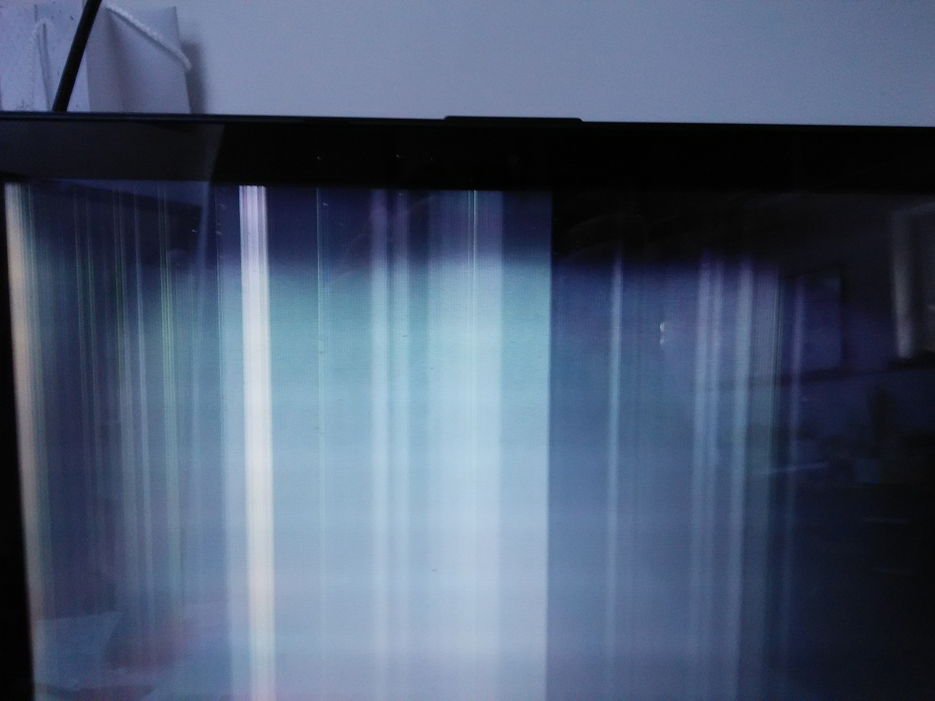

    Proszę o pomoc w identyfikacji uszkodzenia, matryca ok. Jak dla mnie taśma, w momencie ruszania pokrywą zmieniają się kolory.

    Kochan napisał:
    matryca ok.
    Skąd ta pewność?

    Jak się zachowuje na zewnętr5znym monitorze?

    Podstawiałeś inna matrycę lub sprawdzałeś tą w innym laptopie?
    Taki efekt może dać uszkodzenie logiki w matrycy, ale też np. uszkodzenie GPU lub załączania zasilania logiki matrycy.

    Na zewnętrznym monitorze po hdmi jest ok. Skąd pewność, że nie matryca? Bo w przeciągu 3 miesięcy pojawiały się już takie przypadłości wystarczyło delikatnie poruszyć matrycą i powracało do poprawnego wyświetlania. Po drugie dotyk działa.
    - na tej podstawie nie ma żadnej pewności. Podstaw matrycę lub tasiemkę. Ewentualnie możesz pomierzyć tasiemkę.

    niestety nie mam tych części aby dokonać podmiany. Pozostaje kwestia trafnej diagnozy i kupno odpowiedniego podzespołu.

    To poczytaj na forum jak sprawdzić matrycę i taśmę. Nie będę setny raz powtarzał tego samego.

    ok, postaram się podpiąć ją do innego laptopa i sprawdzić multimetrem taśmę.
