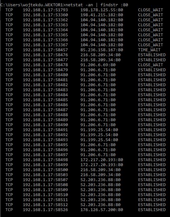

    Mam następujący problem: Serwis www napisany w pełni w html (dodane kilka skryptów javy). Strona pisana w Pajączku. Do podglądu lokalnego potrzebny jest localhost. Po wywołaniu http://localhost/Web/index.html pojawia się komunikat: Ta witryna jest nieosiągalna Serwer localhost odrzucił połączenie. Jak wejdę do katalogu i wywołam plik index.html wszystko dział poprawnie. Jak w adres wyszukiwarki wpiszę: file:///D:/Web/index.html również wszystko działa poprawnie. Sprawdzałem firewall, plik hosts, wydaje się, że wszystko jest OK. Próbuję to zrobić na komputerze z systemem Windows 10 Pro podpiętym do domeny firmowej (jeśli to ma jakieś znaczenie.) Antywirus widowsowy.
    dodstęp do strony/portalu przez localhost (to jest twój komputer) wymaga serwera www.
    Musisz postawić www server na swoim komputerze, a masz ?
    uruchom cmd.exe okno, wpisz
    netstat -an | findstr :80
    pokaż wyniki

    Uruchomienie strony www na localhost (strona w html) - serwer odrzuca połączenie Uruchomienie strony www na localhost (strona w html) - serwer odrzuca połączenie Uruchomienie strony www na localhost (strona w html) - serwer odrzuca połączenie

    netstat -an | findstr LIS
    masz zainstalowany www server na komputerze ?

    Szczerze powiedziawszy nie wiem. Zawsze jak naciskałem w Pajączku klawisz F11 powodujący podgląd strony to działało. Dodatkowo mogłem wybrać za pomocą jakiej przeglądarki chcę to zrobić, a teraz zgłasza się komunikat o odrzuceniu.

    Zatem wystarczy dostęp do strony przez plik, daj sobie siana z localhost-em.
