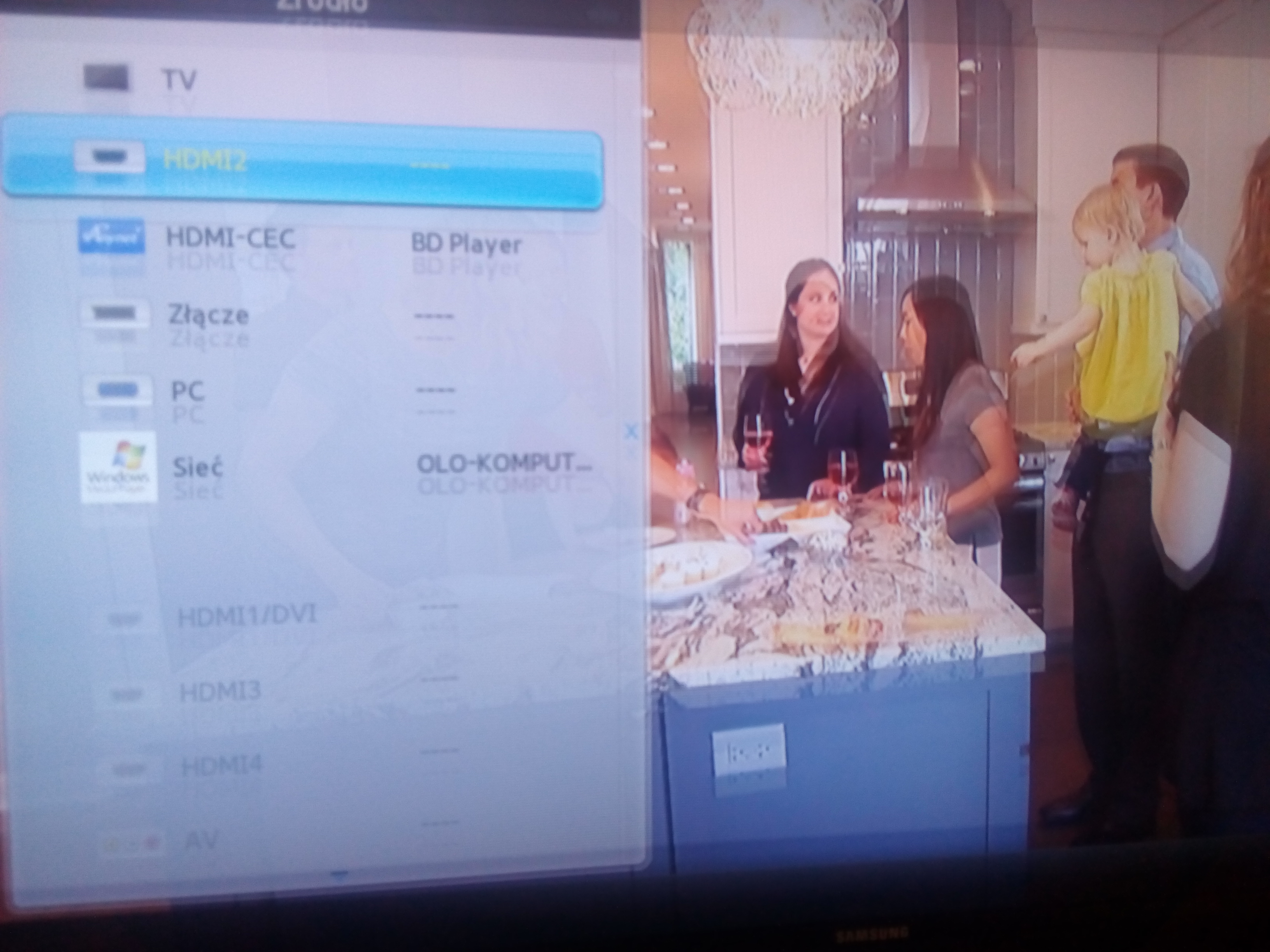

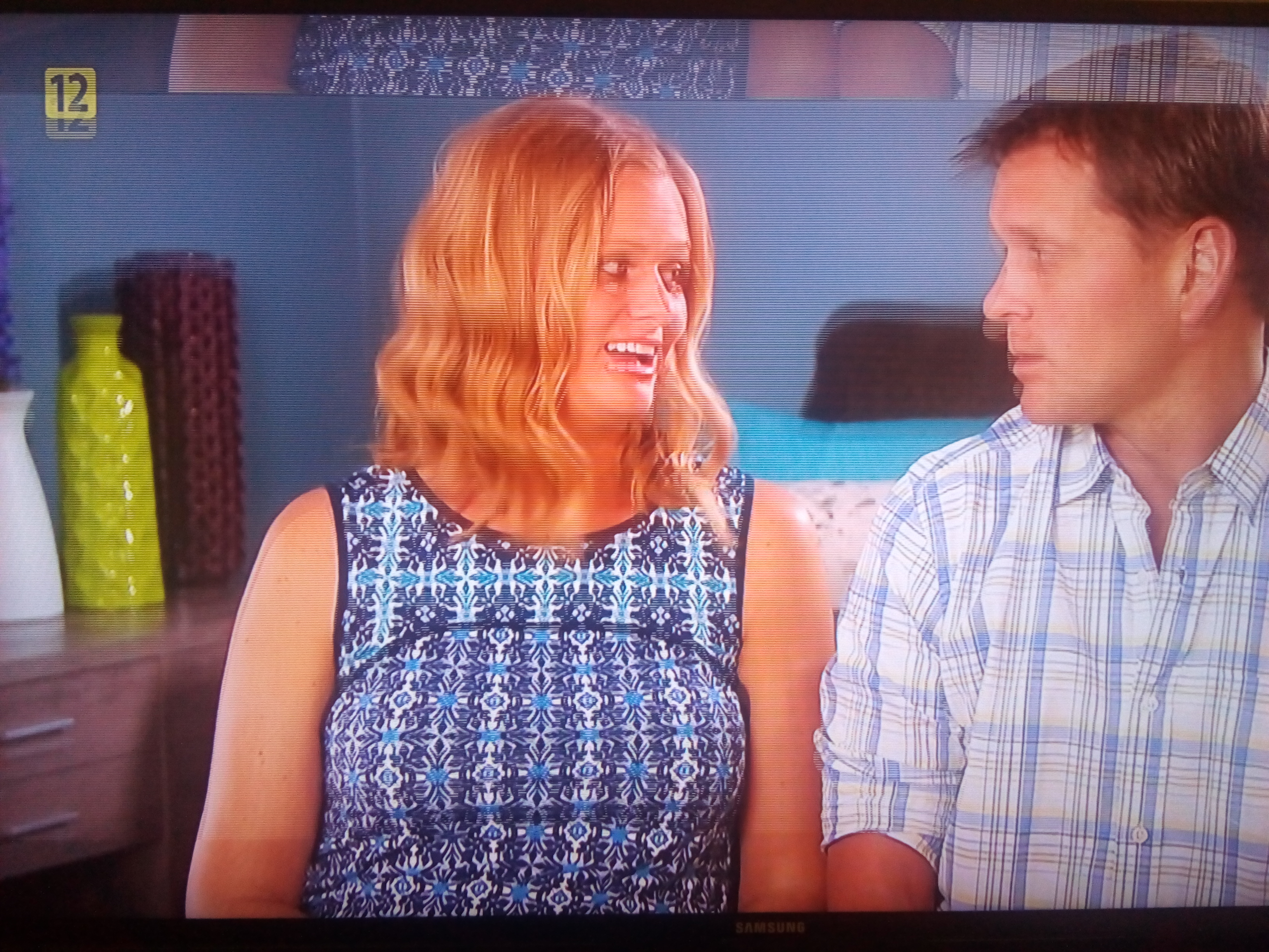

    Witam... Mam problem z telewizorem Samsung UE46D6500 otóż pojawiły się na ekranie paski i to tak z niczego jednego dnia normalne oglądanie filmu po włączeniu na następny dzień zaczął mrugać i pojawiły się paski może ktoś miał ten sam problem i jakoś go rozwiązał dodam że sprawdziłem taśmę łączącą płytę główną z T-CON ale okazała się sprawna dalej jeszcze nie sprawdziłem nie wiem od czego dalej zaczynać. Dodam jeszcze że po przełączeniu na PC obraz czasami pojawia się dobry tylko zostaje pasek u góry ekranu i tak będzie aż do przełączenia na telewizję potem już wszędzie paski i mruganie ALE co najciekawsze telewizor w 3D działa elegancko z paskiem u góry ale działa bez mrugania, pasków, zniekształceń. Czytałem na różnych forach i były podobne tematy opisujące wadę T-CON czy może być tego wina czy niestety matryca - najgorsze co może być. Proszę o Pomoc
