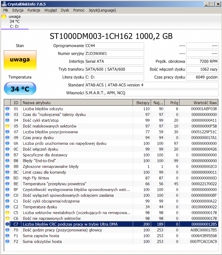

    czy do nowego komputera jest sens wkładać taki dysk:
    Czy warto użyć dysku Seagate do nowego komputera na 3-4 miesiące?
    W ciągu kilku miesięcy byłby on zmieniony. Obecnie brak funduszy na zakup innego. W szafce gdzieś powinienem mieć jakieś inne, ale jeśli ten byłby zdatny wytrzymać te 3-4 miesiące to bym go zostawił. Na komputerze nie będzie jakiś ultra ważnych danych; głównie jakieś gierki.
    Z góry dziękuję za pomoc

    Nie ma absolutnie sensu.
    Dysk jest uszkodzony.
    Dysk ma problem, widać po smarcie może działać dzień a może to być rok. Jedno nie znasz dnia ani godziny z nim. Możesz go dobić do końca, jeżeli nie będziesz trzymał ważnych danych to jedynie tracisz czas który musisz poświęcić na instalację nowego systemu, sterowników i gier / programów które potrzebujesz. Jak nie masz $ to się nie ma co zastanawiać, ważne nie trzymać na nim ważnych plików. Sam korzystam na jednym z komputerów z dysku który ma problem działa już 1,5 roku , ostatnio smart z warning /uwaga zrobił się na faild / zły (czyli już praktycznie złom) ale co komputer posłużył do internetu, filmów itp itd przez 1,5 roku to posłużył. Katuje do końca jak padnie całkowicie to po prostu kupię nowy ssd... Trzeba być jedynie tego świadomy a będzie OK.

    Jeżeli nie będzie tam ważnych danych i dysk nie będzie powodował problemów to używaj - My za Ciebie nie sprawdzimy.
    ... choć jak wyżej dysk jest uszkodzony i abyś Sobie nie napsuł tylko nerwów :)

    I to nie mały.
    Teoretycznie już nie powinien działać.
    Jak dla mnie (i pewnie nie tylko) to jest już trup i do niczego się nie nadaje.
    Już nie przesadzaj... Tak jak napisałem jeżeli będzie używał z głową i nie trzymał ważnych danych to ma prawo dobić do końca... Ile będzie działać - wyjdzie w praniu. Tym bardziej jak facet nie ma $. Traci jedynie czas na instalację wszystkiego na nowo w spokojny weekend przy 40% dobrym trunku z lodem...
