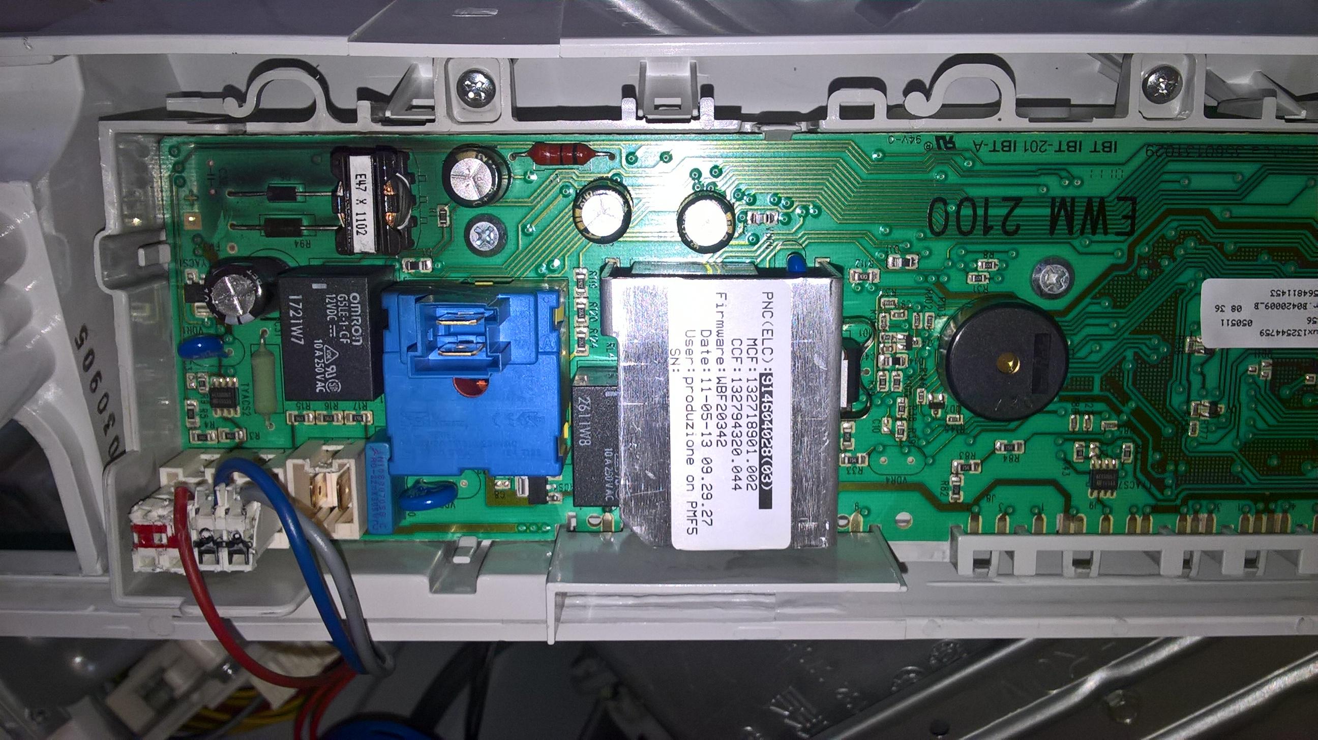

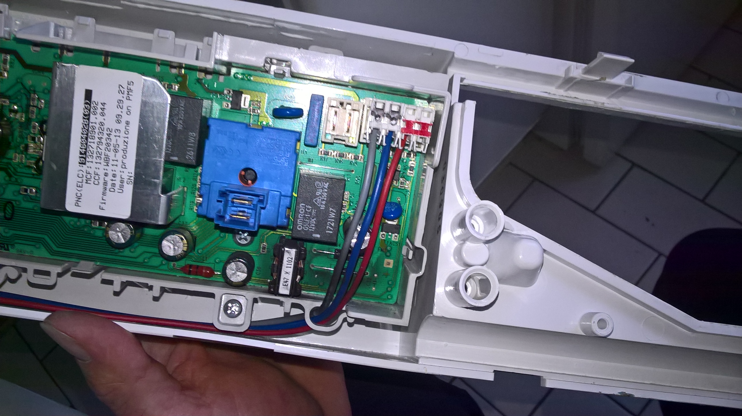

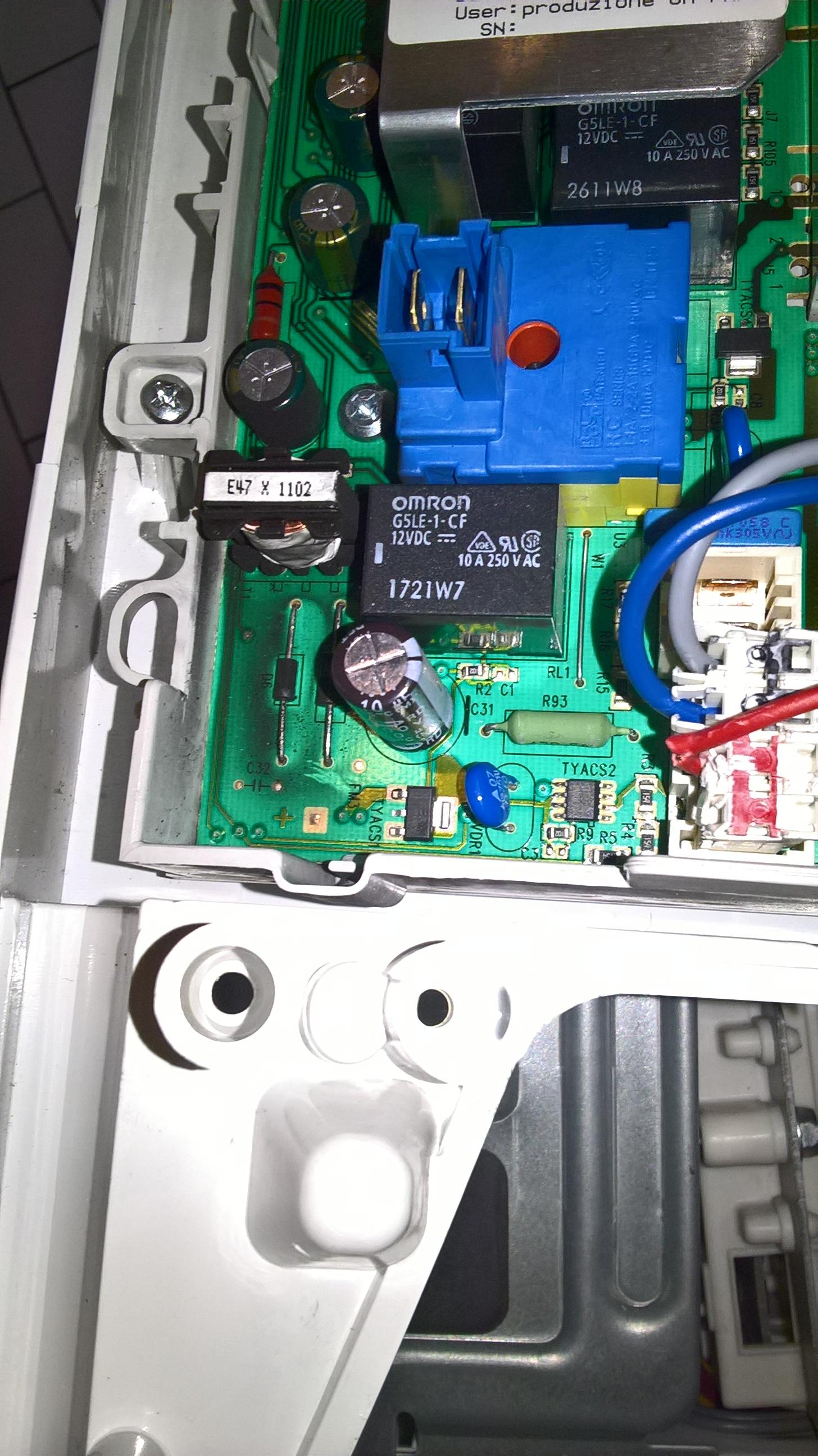

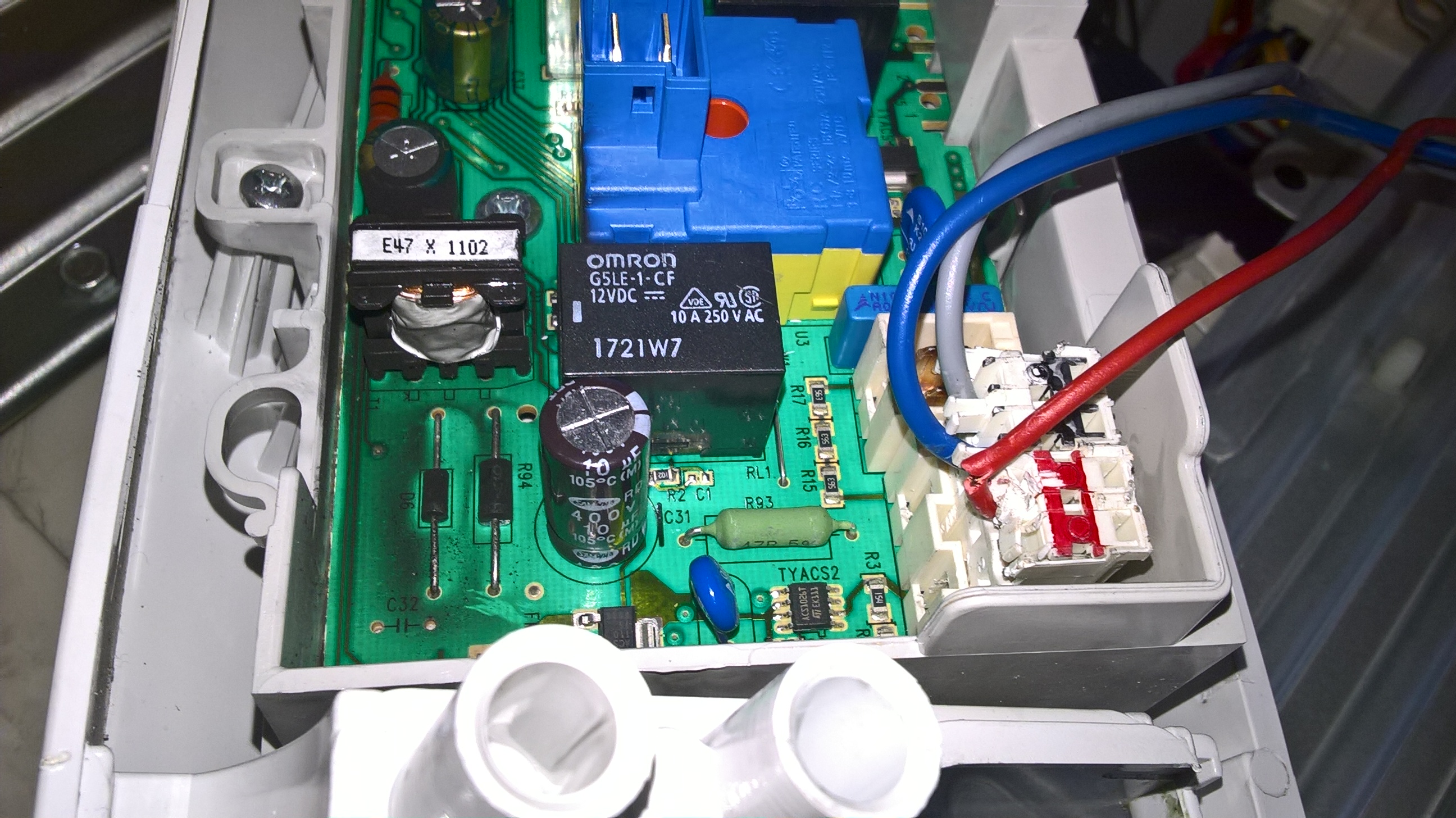

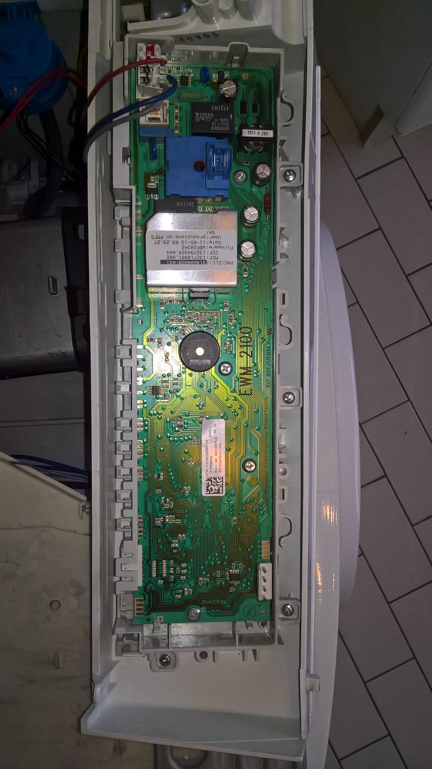

    ArturC79
    Posty: 3
    Witam, poniżej przesyłam zdjęcia płyty sterownika, w miejscu gdzie znajduje się kondensator o którym pisał fbodek rzeczywiście znajduje się czarny nalot. Proszę o jakieś sugestię i z góry dziękuję.
    Zanussi ZWD12270W1 - błąd wyświetlacza, brak zasilania? Zanussi ZWD12270W1 - błąd wyświetlacza, brak zasilania? Zanussi ZWD12270W1 - błąd wyświetlacza, brak zasilania? Zanussi ZWD12270W1 - błąd wyświetlacza, brak zasilania? Zanussi ZWD12270W1 - błąd wyświetlacza, brak zasilania?
  • #4 16501966
    Kenworth 18
    Posty: 11242
    Pomógł: 2435
    Ocena: 3739
    Czy aby nie jest przerwany czerwony przewód przy kostce?
  • #5 16501994
    ArturC79
    Posty: 3
    Uszkodziłem otulinę próbując wyciągnąć złącza, strasznie z nimi walczyłem. Jestem świadomy, że mają zatrzaski zabezpieczające przed wypadnięciem ale z cholerę nie mogłem sobie z nimi poradzić )-:
  • #6 16504621
    fbodek
    Posty: 61
    Pomógł: 10
    Ocena: 53
    Podtrzymuję moje zdanie, że uszkodzenie zasilacza. Jest on zbudowany inaczej niż pisałem wcześniej. Sprawdź R93, R94, D6. Zrób zdjęcie drugiej strony sterownika. Powinien tam być LNK304 pewnie uszkodzony. Podobny sterownik jest w pralkach Electrolux EWT13420W, EWT10420W.
    Zobacz też temat: https://www.elektroda.pl/rtvforum/topic2671507.html#12857729
    LNK304 dostaniesz na znanym portalu aukcyjnym, ktoś sprzedaje go z fajnym opisem.
  • #7 18204351
