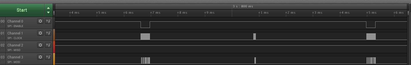

    Witajcie,
    Mam taki dziwny problem, chcę aby jeden SPI wysyłał dane (liczby, jako master) do drugiego SPI (slave, na tym samym DISCOVERY). Drugi SPI ma odsyłać sumę danych jakie otrzymał w pojedynczej ramce danych. Gdy NSS z SPI1 wisi w powietrzy to dane z SPI1 są wysyłane a pin NSS zachowuje się tak jak powinien. Gdy podepnę go do NSS w SPI2 lub do dowolnego innego pinu to mam ciągle stan niski i nic nie działa... Szczerze powiedziawszy pomysły mnie się już skończyły. Pewnie gdzieś w RM lub erracie coś jest ale nic nie znalazłem. Transmisja danych jest 8-bitowa więc zrobiłem rzutowania (w RM jest przykład). Ma ktoś jakiś pomysł?
    Kod:
    Kod: C / C++
    Zaloguj się, aby zobaczyć kod
    W funkcji SPI_read_write() odbieranie chyba też nie działa, ale nie mam pewności więc chcę początkowo "pokonać" problem NSS.

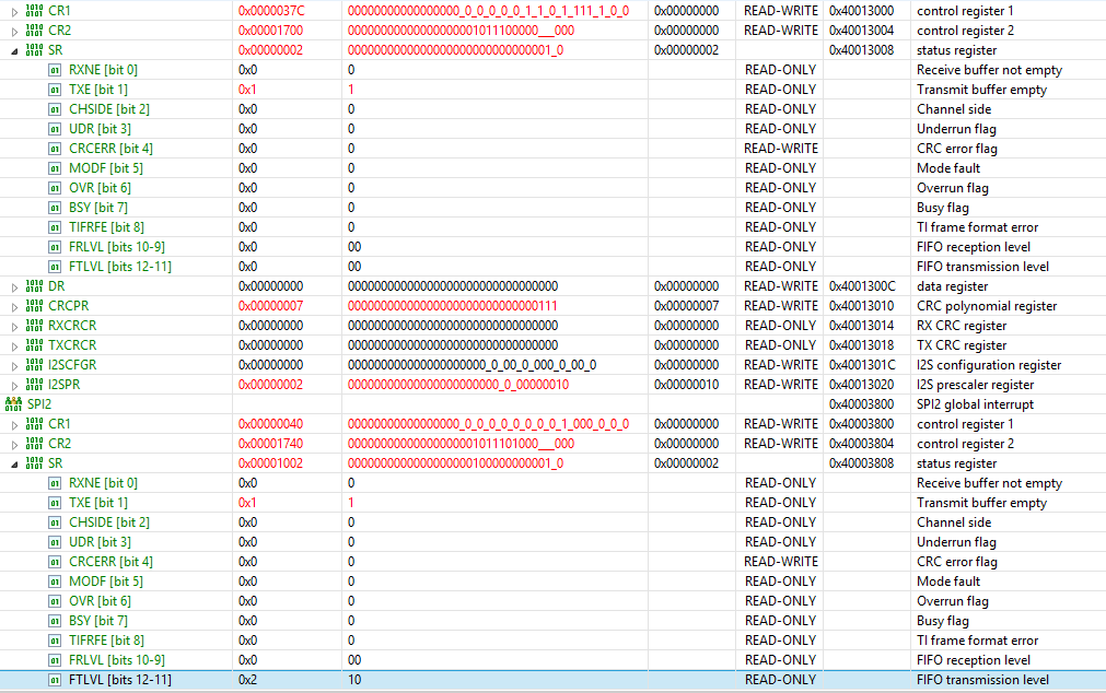

    Odczytaj w programie rejestry statusowe SPI2 i SPI1 - pewnie wyskakuje jakiś błąd. Konfiguruj najpierw slave'a, potem mastera. Użyj debuggera żeby zobaczyć gdzie się wiesza.

    Freddie Chopin napisał:
    "//dla pewnosci zeruje cale AFR by miec pewnosc ze alternatywa zerowa jest"
    Dla pewności zresetowałeś więc w obydwóch przypadkach nie tą połówkę co trzeba.
    Racja, mój błąd. Nie wiem czemu odwrotnie skasowałem AFR...
    Podglądałem rejestr SR obu SPI i nic sensownego nie pokazał. Tylko tyle, że SPI2 ma bity FTLVL ustawione na 10 czyli, że jest pół FIFO.
    Zamieniłem kolejnością i najpierw slave inicjuje, nic to nie dało.
    Wiesza się gdy wchodzi do funkcji SPI_read_write(), wskakuje wtedy do pliku startup (korzystam z SW4STM32) i zatrzymuje się w liniach:
    Kod: C / C++

    W funkcji wpisującej cokolwiek do SPIx->DR powinno być oczekiwanie na informację o tym, że rejestr TX jest pusty - trzeba więc sprawdzać flagę TXE.
    Rzutowanie powinno być na "volatile uint8_t*".
    Wrzuć cały aktualny kod. Wrzuć informację o tym jaka jest zawartość rejestrów SR obydwóch SPI w momencie wystąpienia problemu.

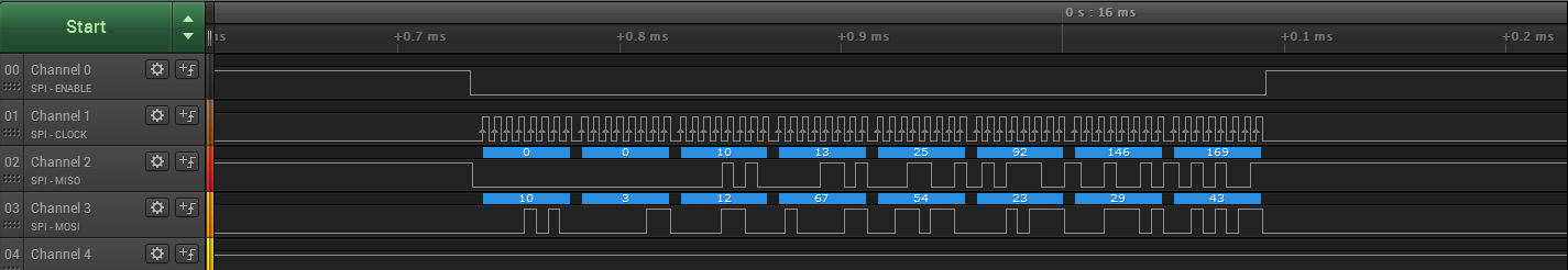

    Teraz chodzi, nie do końca tak jak bym chciał ale działa już coś. To co odsyła slave jest jak gdyby opóźnione i mam dwa rodzaje ramek jakie otrzymuje:
    - jedno gdzie mam dwa razy zero na początku a powinno wystąpić tylko raz Podwójne SPI w STM32F0DISCOVERY - dziwne zachowanie pinu NSS
    - drugie gdzie powinno być to co wyżej ale przesunięte o "jeden bajt" w lewo
    Będę jeszcze szukał, ale może ktoś widzi z czego to wynika (takie przesunięcie)?
  • #14 16501717
    Freddie Chopin
    Specjalista - Mikrokontrolery
    Posty: 13336
    Pomógł: 1712
    Ocena: 870
    Zawsze będzie o jeden bajt opóźnione. To że masz opóźnione o dwa bajty musi wynikać z jakichś operacji zapisu do rejestru DR. Przykładowo zauważ, że wszystkie operacje typu "SPI2->DR = 0;" powodują wysłanie DWÓCH bajtów.
