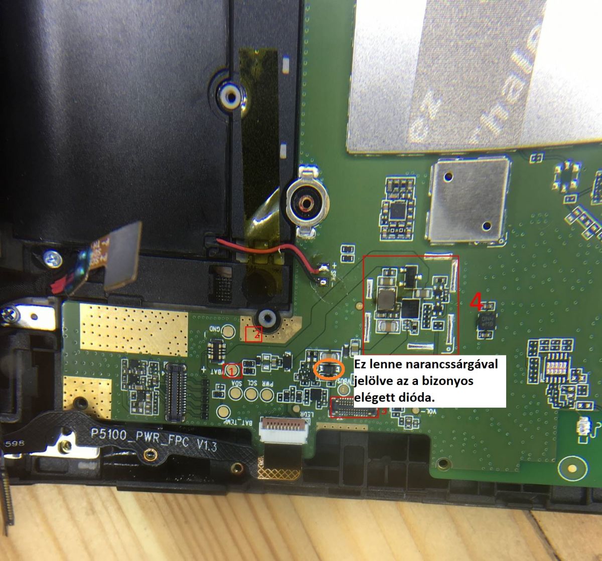

    Witam, mam problem w znalezieniu jaki to był element na płycie (zaznaczone na zdjęciach). Z tego co udało mi się ustalić jest to dioda prostownicza smd, ale nie za bardzo wiem jakie miała dokładnie paramtery . To jest coś związane z wyświetlaczem bo od momentu jak to się upaliło to przestał wyświetlać obraz.
    Model tableta: Lenovo YT3-X50L Yoga Tab 3
    Lenovo YT3-X50L Yoga Tab 3 - Uszkodzony element na płycie Lenovo YT3-X50L Yoga Tab 3 - Uszkodzony element na płycie Lenovo YT3-X50L Yoga Tab 3 - Uszkodzony element na płycie

    Witam, teraz sam nie wiem czy ten element to dioda prostownicza czy coś innego. Udało mi się dopaść drugą taką samą płytę i na niej ten element ma oznaczenie 14544 cokolwiek co znaczy - nie udało mi się po tym symbolu kompletnie nic znaleźć. Bardzo proszę o pomoc. Mogę pomierzyć coś jeśli to będzie potrzebne. Mam do dyspozycji sprawną płytę i z uszkodzonym elementem.

    Wygląda to na diodę. Sprawdź oznaczenie w katalogu https://www.elektroda.pl/rtvforum/topic2326469.html

    Ok sprawdzę. Zmierzyłem wartości sprawnej diody i ma ona na wejściu niecałe 4V a na wyjściu prawie 20V. Mierzyłem też oporność i gdy miernik miałem ustawiony na 200M ohm to wartość wynosiła 1,8.
    Znalazłem też gościa który miał taką płytę na sprzedaż, zrobił mi zdjęcie elementu i jest on identyczny z tą różnicą że ma oznaczenie U.L

    Witam, dokładnie ten sam element "sfajczył" mi się ostatnio, po wymianie digitizera i LCD. Czy możesz mi podać dokładnie na co wymieniłeś. Będę niezmiernie wdzięczny!

    A po odlutowaniu tego elementu i włączeniu tabletu i np świecąc latarką widać obraz jakiś ?
    Ten układ to albo sterownik Driver LED ale w takiej obudowie (LGA-16LD ) jedynie co znajduję to żyroskopy i akcelerometry.
  • #8 16579604
    RE5ET
    Posty: 59
    Ocena: 3
    Tak, jest od odpowiedzialny za "podświetlenie" matrycy, u mnie po prostu po włączeniu tabletu wyparował. Zaśmierdziało i tyle pieśni ;-/. A tablet normalnie działa - wszystkie dźwięki i podłączenia są aktywne.
    Power Schottky Barrier Diode
    • WSB5819W-2_TR.pdf (187.3 KB) Musisz być zalogowany, aby pobrać ten załącznik.

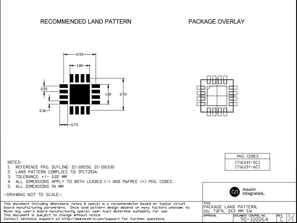

    Układ sterujący podświetlaniem matrycy SGM3741B.

    szukam, szukam i znaleźć nie moge.... tego układu. Masz może info gdzie i jak go moge dostac?

    Na aliexpress. Ale widzę że już nie dostepny więc albo ze szrotu albo jakiś zamiennik o ile istnieje.
    Znalazłem pod inną nazwą możesz sobie zamówić najlepiej dwa.
    "3741TQ 3741TO"

  • #23 19742281
    laszlovegh
    Posty: 2
    Dear member,
    I am writting to you with my hope, that anyone can help me here. The (diode?) marked in amber circle is burnt and we are unable to identify. The model is the same: Lenovo YT3-X50L.
    Can anyone help? Thank you + greetings from Hungary, Laszlo Lenovo YT3-X50L Yoga Tab 3 - Uszkodzony element na płycie
    Mam ten sam element spalony, czy jest jakaś możliwość weryfikacji co to jest?

    Jak zwiera to odlutuj uszkodzony element i sprawdź czy się bez niego uruchomi. Może to dioda TVS Transil lub jak już pisałem wcześniej dioda Schottky nie widać oznaczeń.
