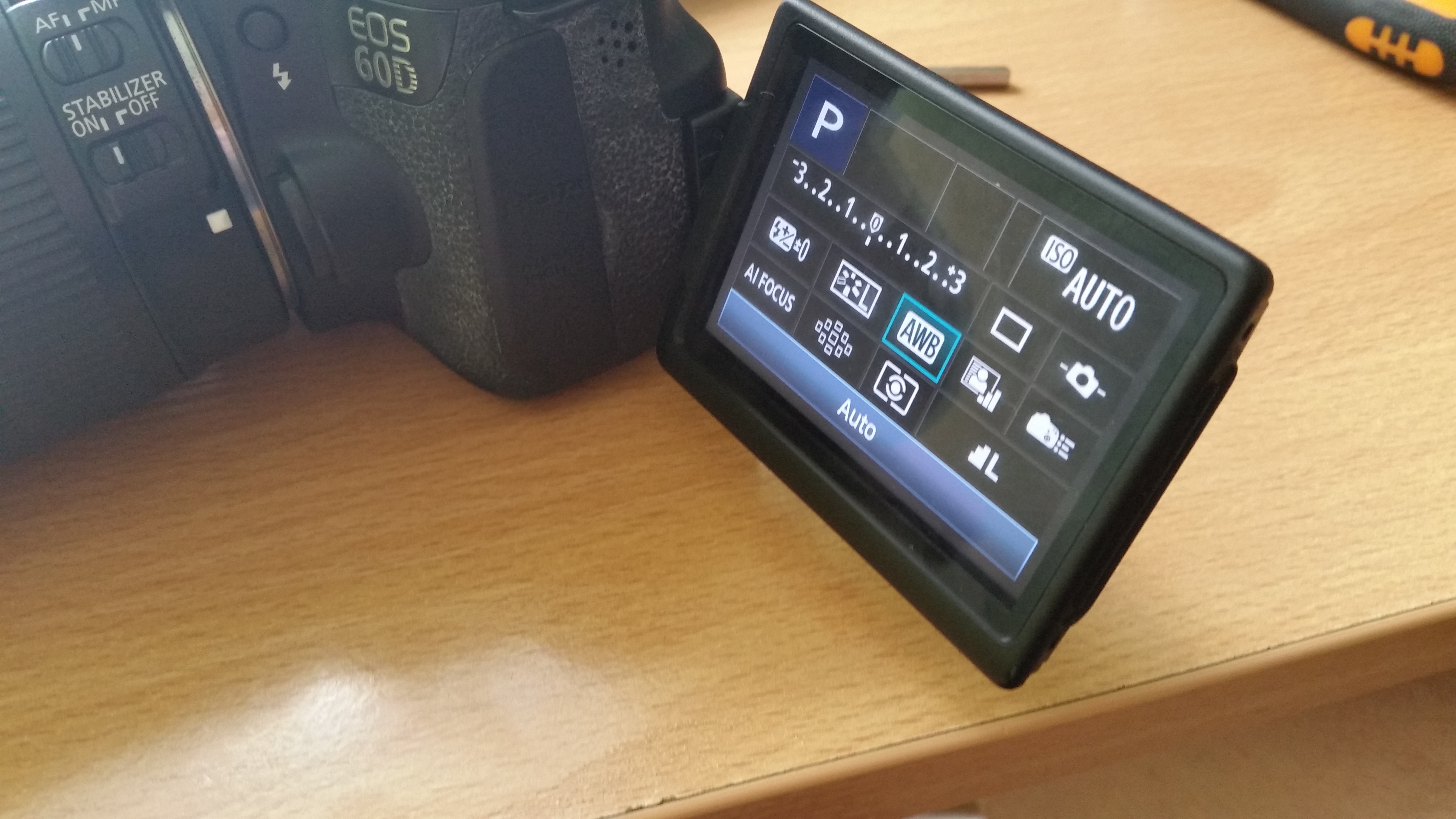

    Mam problem z lustrzanką Canon 60D, ponieważ posiada ona obrotowy wyświetlacz i wyświetlacz nie zawsze wyświetla się w odpowiednią stronę lub czasami miga góra/dół i wygląda mniej więcej tak jak na zdjęciu. Tak samo jest przy oglądaniu zdjęć, że są do góry nogami. Jedynie jak odchyli się wyświetlacz do boku to jest wszystko ok. Co jest powodem tego problemu i jak go rozwiązać?
    • Canon 60D - nie wyświetlający się prawidłowo wyświetlacz 20170531_135819.jpg (3.62 MB) Musisz być zalogowany, aby pobrać ten załącznik.
    • Canon 60D - nie wyświetlający się prawidłowo wyświetlacz 20170531_135759.jpg (3.5 MB) Musisz być zalogowany, aby pobrać ten załącznik.

    W elemencie obrotowym siedzi zwykła taśma, może po prostu się ukręciła i podaje niewłaściwy sygnał o położeniu ekranu.

    Pewnie na przegubie jest jakiś przełącznik który informuje elektronikę aparatu o położeniu LCD i się zepsuł. Trzeba rozebrać, zlokalizować, i naprawić albo wymienić.

    jeszcze jest ten magnes na zdjęciu go widać w prawym dolnym rogu, tuż poniżej kciuka prawego -obok śruby. Taka kosteczka z czerwonym pomalowanym bokiem, po dociśnięciu wyświetlacza oddziałowywuje na czujnik wewn. obudowy.
    Taśma jest dobra jak ekran działa, ona nie ma żadnego tutaj wpływu na obracanie ekranu.

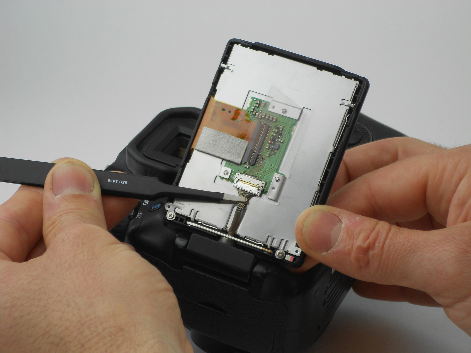

    Dopiero dzisiaj miałem możliwość rozebrania aparaty, taśma wygląda na całą. Gdy odchylę całkiem na bok ekran i go obracam ekran to można zauważyć, że przy pewnym położeniu ekran zamienia się góra dół, lecz nie jest to w prawidłowej pionowej pozycji. Przesyłam zdjęcie z rozebranego zawiasu ekranu. Mam pytanie, który to będzie ten czujnik w zawiasie, czy jest on na małej płytce? Canon 60D - nie wyświetlający się prawidłowo wyświetlacz

    Przede wszystkim jaka taśma skoro masz tam pęk przewodów których w żaden sposób wizualnie nie sprawdzisz bo jak któryś ma przerwę to jest ona przykryta izolacją. Nawet rozmontowanie tego podzespołu i sprawdzenie całej wiązki miernikiem też może nie dać rezultatu bo bo przewód może mieć przerwę tylko w jakiejś konkretnej pozycji. Wracając jednak do czujnika położenia ekranu bo o to tu najbardziej chodzi to są one magnetyczne gdzie małe magnesy wmontowane w obudowę LCD uruchamiają przełączniki na przegubie lub wewnątrz aparatu, albo mechaniczne gdzie plastykowe dźwignie umieszczone na przegubie lub wewnątrz tylnej obudowy są przesuwane ruchem LCD. Cała naprawa to zlokalizowanie takiego przełącznika, co przecież łatwe jest, sprawdzenie go miernikiem i ewentualna wymiana

    tak ten na zdjęciu na małej płytce, miernikiem sprawdzić. Są 2 typy, takie co przy naciśnięciu zwiera lub rozwiera
