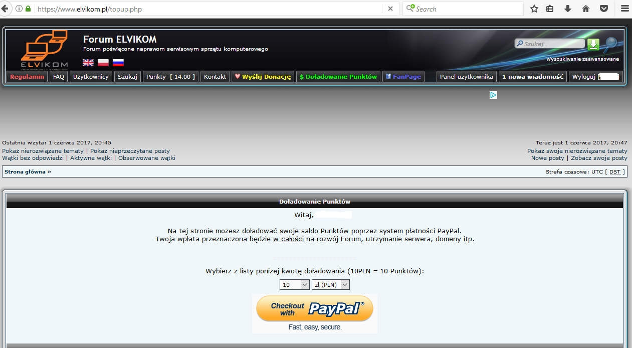

    Na tym forum masz wszystko: SM, Bios, boardview, .... Link_ Elvikom

    Niestety na tym forum jestem na minusie :-(

    Jak na "minusie" na forum Elvikom, zawsze można doładować
    HP Envy 15-j140na - Nie wyświetla obrazu, resetuje się
    Płacisz > masz pkt_y> możesz sciągać _ (zazwyczaj 6-8pkt/za plik )
    Fakt , że funt tani , ale to zawsze coś np. £5. zakup

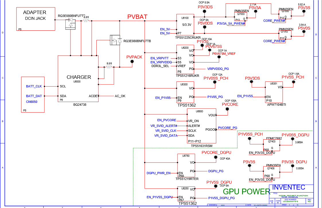

    Jaki prąd pobiera płyta po włączeniu?
  • #19 16508442
    spioh1
    Posty: 1049
    Ocena: 63
    Podgrzałem trochę PCH niestety nie wstaje
    Jest jeszcze jedna rzecz po podłączniu zasilania oprucz diody kontrolnej zasilania zapala się jeszcze pomarańczowa dioda obok portu LAN pali się kilka sekund gaśnie zapala ponownie na kilka sekund i znowu gaśnie ale już na stałe. Czy to może na coś wskazywać ?
    0,01A
  • #23 16508485
    boro1234567
    Spec od komputerów
    Posty: 26420
    Pomógł: 2772
    Ocena: 1541
    spioh1 napisał:
    0,01A
    Na pewno?
    Czy wszystkie przetwornice startują?
  • #24 16508496
    spioh1
    Posty: 1049
    Ocena: 63
    Nie mam stacji do lutowania BGA co byście polecili niedrogiego i dobrego ?

  • #25 16508592
    boro1234567
    Spec od komputerów
    Posty: 26420
    Pomógł: 2772
    Ocena: 1541
    Jedno wyklucza drugie.
    spioh1 napisał:
    Nie wiem czy dobrze się wpiąłem.
    Gdzie się wpiąłeś?
    spioh1 napisał:
    Jaki pobór pradu powinien być ?
    Zależy od stanu w jakim płyta się znajduję.
    spioh1 napisał:
    Nie mam SM do tej płyty
    Do podpięcia amperomierza schemat płyty nie jest potrzebny.

    Wpiąłem zasilacz serwisowy w gniazdo zasilania + 1pin - 5 pin

    Procesor podmieniałeś?
    Przypomnij sobie jak przebiega inicjalizacja startu ( swoisty elementarz czyli co jest potrzebne ... aby płyta wystartowała (KBC i sygnały))
    *podawano "elementarz" na forum
    * KBC ITE8527
    Jak wszystkie napięcia się podnosza >> zapomnij o Bios
    Szukaj uszkodzenia gdzie indziej
