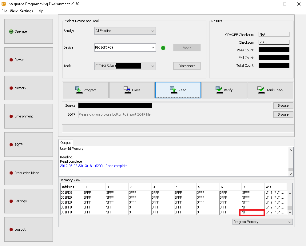

    Witam, zgodnie ze specyfikacją PIC16F1459 posiada on:
    "High Endurance Flash Memory (HEF) 128 B of Non-volatile Data Storage"
    komórki te znajdują się zgodnie z datasheetem od adresu 0x1F80 do adresu 0x1FFF. Ponadto zgodnie z przykładem dotyczącym zapisu do Flash z "Help'a" mikroC PRO for PIC v7.1.0 i używaniu poniższej funkcji
    Kod: C / C++
    Zaloguj się, aby zobaczyć kod
    napisałem bardzo prosty przykładowy program zapisujący dane ze "zmiennej" do ostatniej komórki 0x1FFF. Poniżej kod programu:
    Kod: C / C++
    moje pytanie brzmi - dlaczego po poprawnym skompilowaniu powyższego kodu i wgraniu go do PIC16F1459 za pomocą programatora PICKIT3 oraz MPLAB IPE widzę coś takiego (zamiast 0x3039) w pamięci Flash po odczycie pamięci Flash (gdzie kod programu powinien już dawno się wykonać):
    PIC16F1459 - zapis/odczyt do FLASH (HEF , MikroC)[rozwiazany]
    zaś ustawienia uC w MikroC są następujące:
    a sam uC zasilany z programatora, bez podpiętych jakichkolwiek elementów zewnętrznych.

    Poniższy bardziej rozbudowany przykład zaczerpnięty po części z "Help'a" MikroC też nie daje oczekiwanego rezultatu (dalej widzę we wskazanych niżej komórkach tylko wartości 0x3FFF). Dodałem też na pinie RB7 diodę LED migającą co sekundę aby sprawdzić czy uC działa poprawnie - i działa ok:

    Czy ma ktoś jakieś sugestie co może być nie tak w powyższym kodzie, lub jakiś sprawdzony kawałek kodu zapisującego do Flash w PIC'ach ?

    Rozwiązałem powyższy problem.
    Na stronie Microchipa jest dostępna Errata dotycząca niniejszego mikrokontrolera PIC16F1459 -> http://ww1.microchip.com/downloads/en/DeviceDoc/80000546F.pdf
    Mój aktualnie zastosowany mikrokontroler jest w najstarszej wersji A2 (1003h). Zgodnie z informacją z erraty dotyczącą "błędów" w wymienionej wersji uC jest błąd dotyczący zapisu do Flash:
    oraz
    Tak więc ustawiłem taktowanie INTOSC na 4MHz. Dodatkowo w kodzie programu dodałem "delay", który daje odpowiednio dużo czasu aby dane w pamięci Flash zdążyły się zapisać (zgodnie z poniższą informacją):
    "Suma sumarum" udało się poprawnie zapisać dane do pamięci Flash w obszar gdzie występuje pamięć HEF (Flash o podwyższonej żywotności na kasowanie/zapis od adresu 0x1F80 do adresu 0x1FFF):
    Działający kod programu:
    Kod: C / C++
    Wnioski: na przyszłość czytać Erraty ;)
