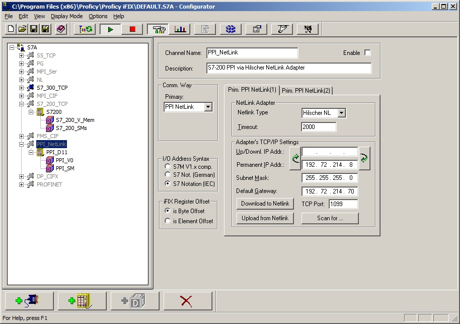

    Czy ktoś z forumowiczów miał okazje poznać dobrze S7-200 ?
    Sterownik S7-200 z CPU 224 posiada tylko jeden port COM, czy za pomocą tego portu COM mogę odczytywać rejestry z sterownika ? Chodzi mi tu o wpięcie tego PLC do scady .
    Prosze o pomoc.
    Nie znam S7-200 i stąd moje pytanie.

    Podsumowując:
    Mogę odczytywać rejestry z S7-200 poprzez standardowy port COM w jednostce protokołem PPI na interfejsie RS485 bez modyfikacji programu ?
    Poniżej driver do SCADy jaką znam do sterowników SIEMENSA:
    Jak odczytywać rejestry ze sterownika? PLC Siemens S7-200 i SCADA.
    Wychodzi na to że nim nie przeczytam po RS485 bo jest tylko jakis PPI NetLink - to pewnie po ethernecie

    Troche słabo że nie mogę czytać po rs485 driverem ze scady.
    A ten protokół jest otwarty ? Tz jest do niego dokumentacja może bym sobie sam napisał driver ?
