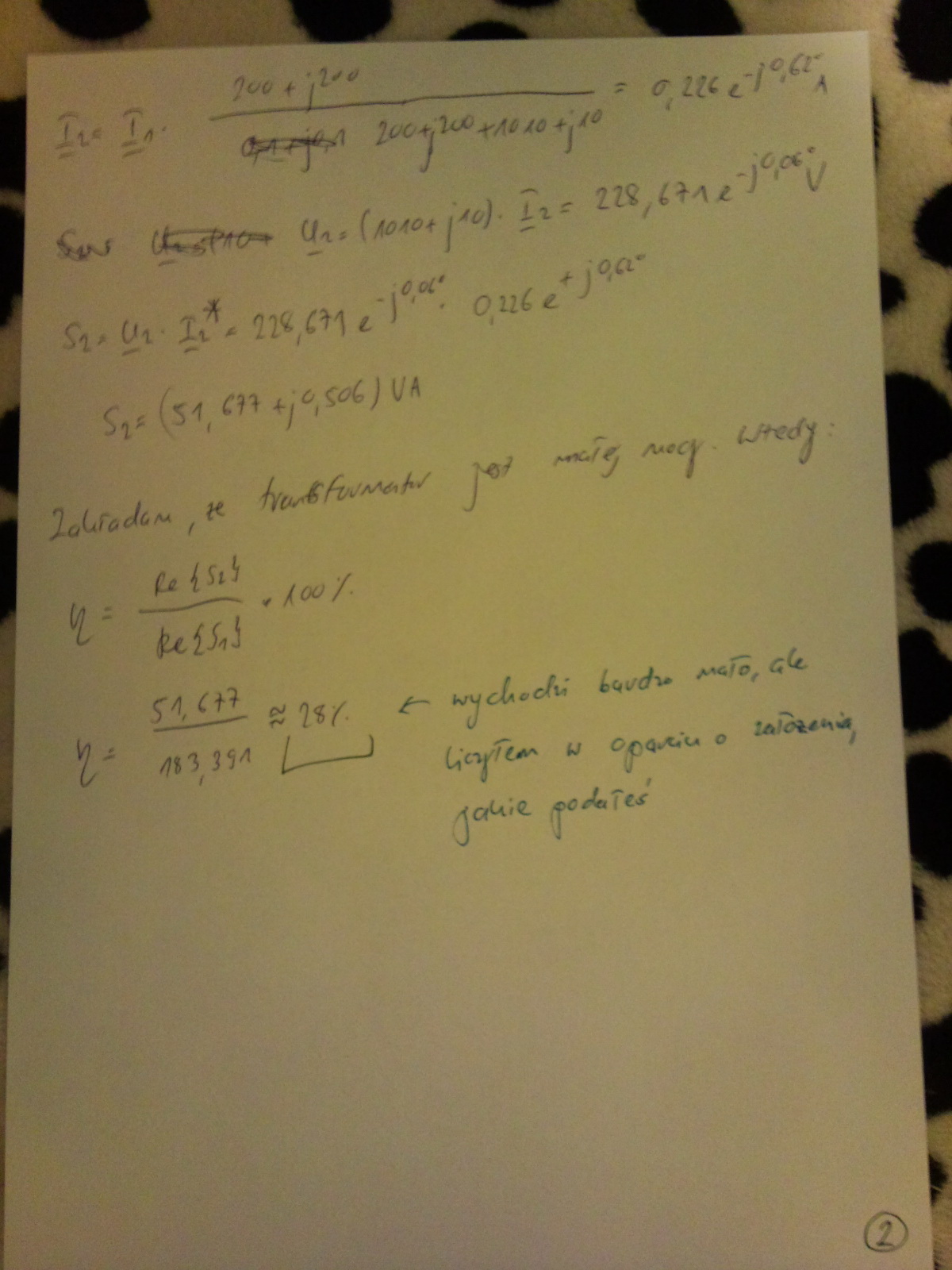

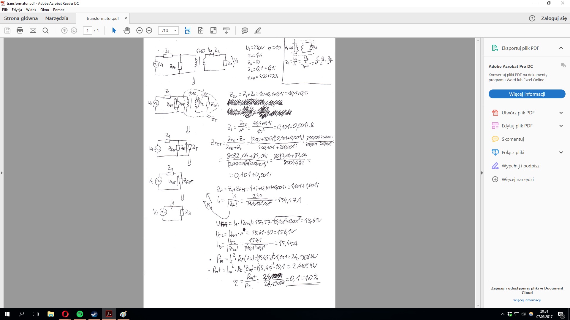

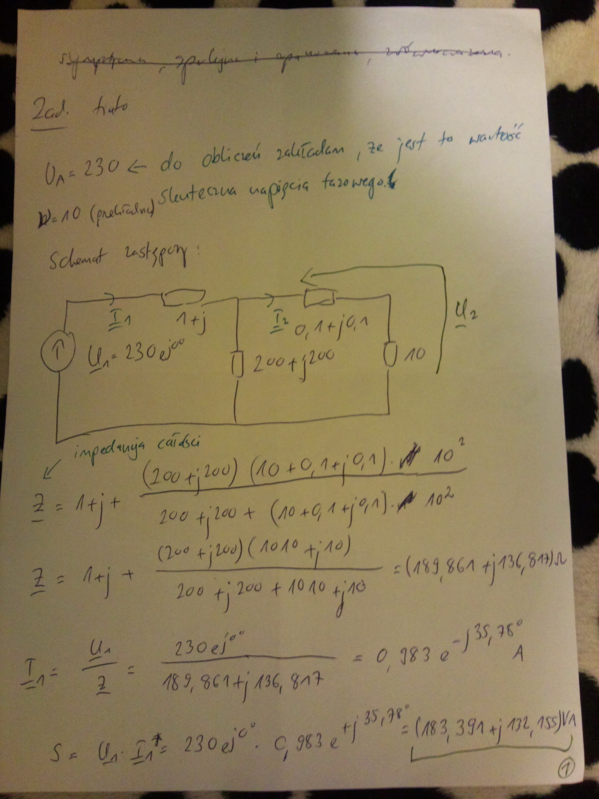

    Witam, szukam pomocy z rozwiązaniem zadania z transformatorem. Początkowo sam próbowałem to zrobić, ale kompletnie nie wyszło. Następnie poszukałem pomocy u korepetytorów, myślałem, że to załatwi sprawę, ale okazuję się, że 2 różnych korepetytorów podaje 2 różne rozwiązania z innymi wynikami. Chciałbym, żebyście pomogli i napisali, które rozwiązanie jest prawidłowe.
    Poprawne obliczenie sprawności transformatora<br/><br/>Witam Poprawne obliczenie sprawności transformatora<br/><br/>Witam Poprawne obliczenie sprawności transformatora<br/><br/>Witam
    Tutaj moje wnioski:
    Przeniesienie impedancji ze strony wtórnej w jednym przypadku jest przeprowadzone poprzez pomnożenie przez przekładnie do kwadratu, a w drugim przez podzielenie.Wydaję mi się, że w przypadku prawidłowo byłoby to pomnożyć, na ćwiczeniach miałem podane, że z=u1/u2, a z tego wynika, że impedancje dzielimy.
    Druga kwestia to czemu w jednej pracy I1=U1/|z|? Czemu tam jest ten moduł? Proszę o wytłumaczenie.
    Następnie nasz profesor mówił, że trzeba podzielić przez siebie moc czynną, a jeden z panów korepetytorów napisał, że trzeba policzyć stosunek mocy biernej.
    Bardzo proszę o pomoc z moim problemem.

    Zacznijmy od podstaw:
    Jakim wzorem wyraza sie przekladnia transformatora ?
  • #3 16519254
    Intech0921
    Posty: 3
    z1/z2=u1/u2=I2/I1
