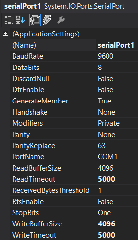

    No i mnie to się wydaje podejrzane, że gubi te bajty. Bufory i timeout'y mam ustawione na dość duże. Oto ustawienia mojego serialportu:
    [Visual C#] Jak poprawić odbieranie danych z SerialPort w Visual C#?
    Jak puściłem sobie odpytywanie mojego AVR'a korzystając z BW to bez problemu odebrałem 3.5k ramek, a bez BW siadało po kilkunastu, kilkudziesięciu, kilkuset, ale siadało. Puszczę jeszcze na dłużej i zobaczę czy się wykrzaczy.
    Ustawienia portu ok czy coś zmienić?
