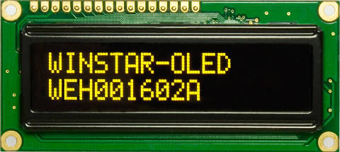

    Mam pytanie dla raczej zaawansowanych w temacie wyświetlaczy LCD w moim przypadku 16x2 ( kompatybilnych z HD44780 ) , oprogramowania w pythonie jak i samym systemie linux u mnie - Armbian Ubuntu Xenial.
    Mianowicie mam problem z LCD 16x2 kupionym po okazyjnej cenie tzw oled czyli troszkę lepsze i wyraźniejsze literki itd. Jak dotąd korzystałem z tzw. "zwykłego" 16x2 z podświetleniem i podpiętym przez: Konwerter LCD HD44780 I2C IIC TWI ARDUINO AVR ARM do czterech pinów w/w i GPIO - Orange Pi Lite. Całość obsługuje program / skrypt w pythonie i czasami program lcdproc z opcją wyświetlania zegara tzw. opcją BIG + oczywiście internetowe radio oparte o programy mpd / mpc.
    Wszystko ładnie i pięknie działa na LCD z tzw. podświetleniem .... na LCD 16x2 Oled + konwerter I2C jest jeden irytujący błąd z ktorym nie mogę sobie poradzić ...mianowicie po uruchomieniu skryptu : python /root/radio.py ktory obsługuje LCD i program mpc wszystko jest OK dopuki nie wyłącze go w linux-ie komędą : killall python .... aby włączyć program lcdproc do pokazywania zegara itp ? ...... wyświetlane są albo jakieś ślaczki albo ewentualnie dane z mpc ale chaotycznie i gdzie popadnie ewentualnie poprzeplatane z danymi dwóch programów tego z pythona i danych z lcdproc ....co więcej nawet ponowna komenda radio.py nie eliminuje tego efektu. Jedynym wyjściem jest odłączenie na chwilę kabelka +3 V / +5V lub GND ...bo ten LCD może pracować na dwóch napięciach zasilania.
    Po wielu poszukiwaniach i porównaniach chyba znalazłem iż jest to wersja Winstar.
    Na wyświetlaczu pisze tylko : EH001602A REV.H(C) ..ale prawie na 100% jest to model o symbolu: WEH001602ALPP5N00001

    Nie mam pojęcia czemu tak jest czy to wina wadliwego LCD Oled / źle przylutowanych przewodów i konwertera ?... ale raczej nie wyświetlał by wtedy poprawinie (ale tylko z osobna i przy pierwszym uruchomieniu) podanych wyżj programów / skryptów. Może wina tkwi w innych driverach niby kompatybilnych z wyświetlaczami HD44780 w tym przypadku to : Kontroler WS0010 ...

    Nie wiem czy w dobrym dziale piszę ale mam prośbę do elektronika / programisty.... wyczytałem iż ten model LCD firmy Winstar oparty o kontroler WS0010 zgodny z LCD 447800 ma jednak problemy ! ......i w moim przypadku nie mogę go w pełni i w 100% używać pod interfejs I2C ... sprawdziłem to podłączając na takich samych ustawieniach dwa tzw. zwykłe LCD różnych firm ( z podświetleniem i kontrolą kontrastu - na OLED-ach przeważnie nie ma tych opcji ) i takowych efektów niema :-( ..... w skrócie LCD firmy Winstar pracuje poprawnie do pierwszego uruchomienia ( inicjalizacji ) potem już są dziwne efekty w postaci przekłamań w kolejności wyświetlanego kodu czy innych ślaczków. Efekt jak na zdjęciu :

    To wada występująca tylko w trybie 4 bitowym , w 8 bitowym to nie występuje.
    Aby to wyeliminować należy podać przy inicjalizacji LCD 5 razy komendę 0x00
