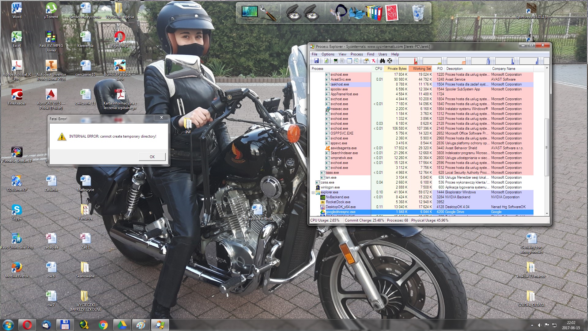

    Po naprawie i restarcie systemu taki oto komunikat:
    Fatal error
    INTERNAL ERROR: cannot create temporary directory!

    > Fatal error
    Jaki program wyswietlil ten blad? Czy po ponownym uruchomieniu wyswietla sie nadal?

    Jaki to program zgłasza to nie wiem.
    Po ponownym restarcie też się pojawił.

    Uzyj Process Explorer ze strony MS, w programie przeciagnij ikone celownika na to okno i podaj jaki program to wyswietla.

    Komunikat wyswietla Vivid WorkshopData ATI. Mozesz sprobowac przeinstalowac ten program, ewntualnie wylaczyc w services.msc usluge: WorkshopDBService.

    Ktory proces teraz wyswietla ten komunikat?
  • #17 16532236
    szast
    Posty: 498
    Pomógł: 41
    Ocena: 275
    Wychodzi że googledrivesync.

    Wykonaj Fixlist:
    HKU\S-1-5-21-3115364357-4284120714-2028101812-1001\...\Run: [GoogleDriveSync] => C:\Program Files (x86)\Google\Drive\googledrivesync.exe [23819304 2017-03-21] (Google)
    Mozesz tez przeinstalowac sam program https://tools.google.com/dlpage/drive
    Z tego co widze, to wczesniej tez googledrivesync.exe wyswietlal ten komunikat, a ten drugi program tylko startowal.

    Po Fixlist i restarcie komunikatu brak. Hura.
