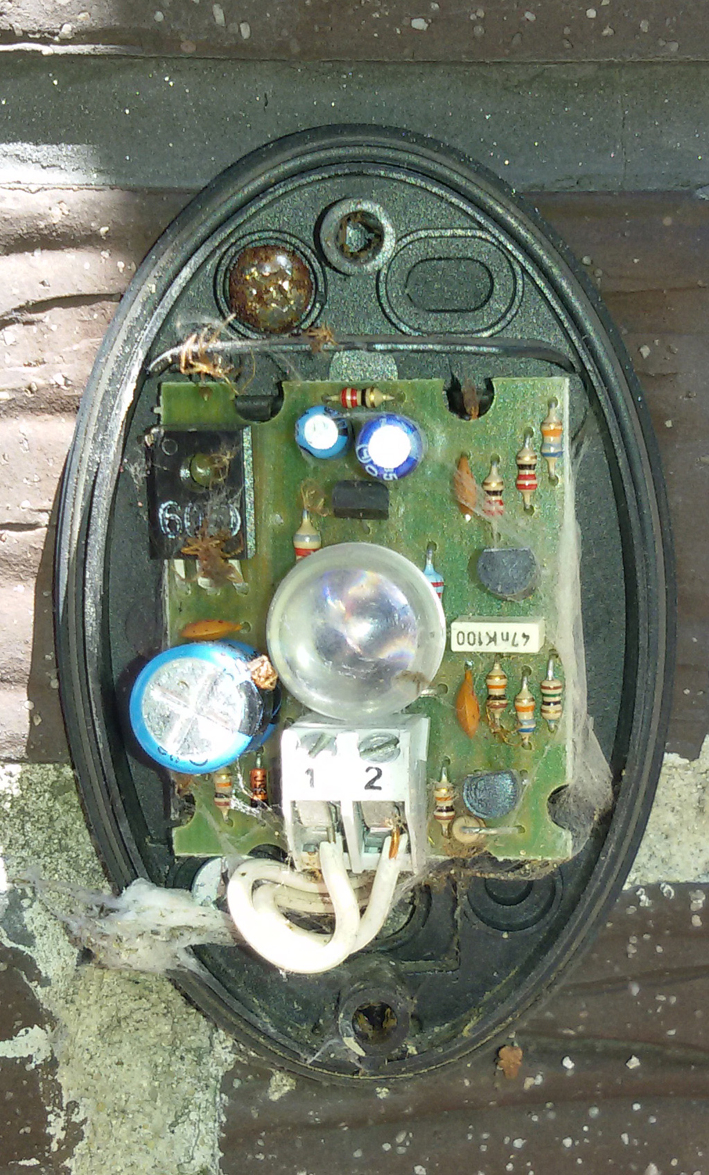

    zdjęcia fotokomórek:
    ...czyli zrobiłem nie do końca dobrze z przewodami zasilającymi... super
    napiszcie proszę krok po kroku jak podłączyć te fotokomórki
    dzięki Wam za informacje
    • Nice A 400 centralka sterownika bramy automatycznej - proszę o opisanie schematu p2.jpg (522.88 KB) Musisz być zalogowany, aby pobrać ten załącznik.
    • Nice A 400 centralka sterownika bramy automatycznej - proszę o opisanie schematu p1.jpg (667.49 KB) Musisz być zalogowany, aby pobrać ten załącznik.
    Wg schematu, który załączyłem. Łączysz podane "cyferki" z fotokomórek z odpowiednimi "liczbami" w centrali.
    I nie zapomnij o zworce pomiędzy 13 a 21 w centrali.

    Tak silownikiem kieruja 3 przewody jeden minus czyli (com) 8 i dwa plusy 7 i 9 ktore musza byc z cewka polaczone, chyba ze silownik ma ja w sobie zainstalowana jak nie to trzeba dolaczyc jaden kabel z cewki do jednego kabla plusowego ,a drugi do drugiego kabla z plusem i wpiac w panel. I tak tez zrobic z drugim silownikiem, nie zapomnij o uziemnieniu ok .15 i 16 z panela sterujacego podlacz do fotokomorek 1 i 2 to jest zasilanie a 17 i 20 z panela sterujacego do fotokomorki ktora ma numer 4 i 5 ok
