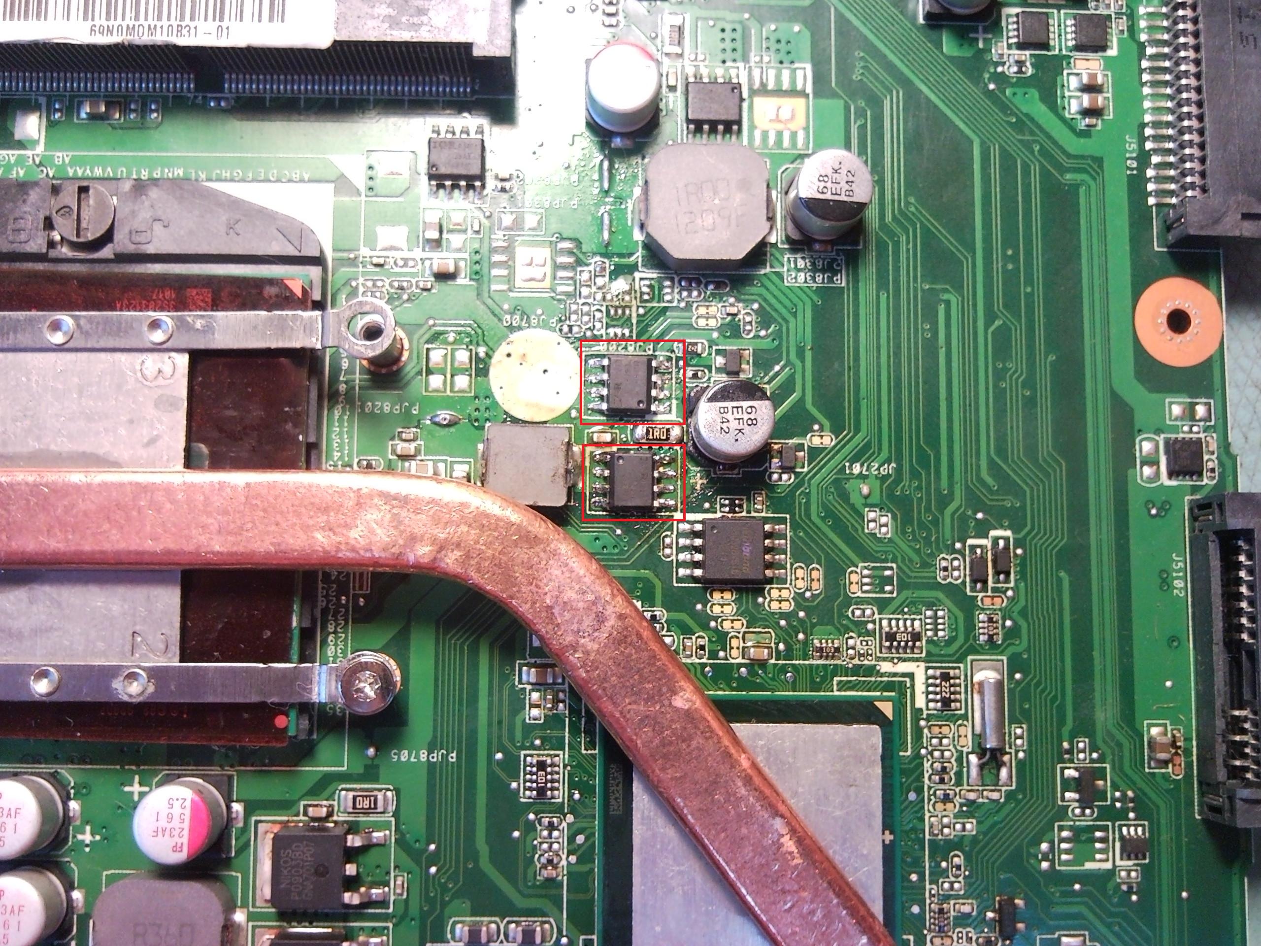

    Laptop ASUS X54C płyta (K54C REV. 2.1) po zalaniu nie daje się uruchomić.
    Czynności naprawcze:
    Wykonany flash biosu razem z wymianą kości.
    Objawy:
    Po włączeniu zasilania świecą (światło ciągłe) diody od lewej:
    LED6706, LED6703, LED6705, LED6704
    Na złączu J6801 brak napięcia 3.4V na pinie 5.
    Brak napiec na cewce z oznaczeniami : PJ8001, PJ8002 zarówno przy włożonym jak i przy wyjętym procesorze CPU
    Pomiar mostkiem rezystancji wewnętrznej procesora w gałęzi zasilania wykazał:
    0.011 ohm przy f=1kHz i tak samo na f=10kHz
    Czy w tej sytuacji można podejrzewać zwarcie w procesorze CPU?
    Temp procesora ok 40 'C
    Zasilanie jest z przetwornicy ( cewka PJ8007,PJ8008 ) tutaj jest +1.01V
    Prośba o pomoc w znalezieniu przyczyny usterki?

    ASUS X54C plyta ( K54C REV. 2.1 ) po zalaniu nie daje sie uruchomic.
    Miejsce zalania ? /* daj foto.
    Czynności przeprowadzone po zalaniu ?
    p.s
    Na tym forum
    Fraza: K54C REV. 2.1 Szukaj .... Znaleziono 7 wyników (0,09 s)
    kbc IT8572E
    HM65
    charger BQ24740
    stby : 3,3 i 5V na RT8206A/ RT8206L , + LDO 5V
    Masz z zał. BIos i wsad kbc (K54c.zip)
    Pomocne z Elvikom Link
    - winny most, po podniesieniu widoczne ślady ...
    PJ8007 - 0V, 10Ω
    PJ8302 - 1,53V, 327Ω
    PJ8202 - 1,03V, 0Ω
    PJ8002 - 0V, 130Ω
    PJ8808 - 1,03V, nie mogę zmierzyć Ω
    PJ8102 - 5,07V, 42Ω
    PJ8101 - 3,4V, 49Ω.

    Slady zalania widoczne wokol pamieci flash BIOS-u. Plyta przemyta w serwisie PC u kolegi.
    Wstawiona nowa kosc BIOS-u i wsad.
    Brak napiec na cewce z oznaczeniami : PJ8001, PJ8002 zarówno przy włożonym jak i przy wyjętym procesorze CPU.
    Czy napiecia na CPU powinny wystepowac zaraz po wlaczeniu zasilania czy po udanej procedurze POST ?
    Chodzi o ta przetwornice z tymi kluczami co na zjeciu.

    Prawdobodobnie masz do wymiany KBC, ....

    KBC wymieniony, kolej na rebaling GPU
