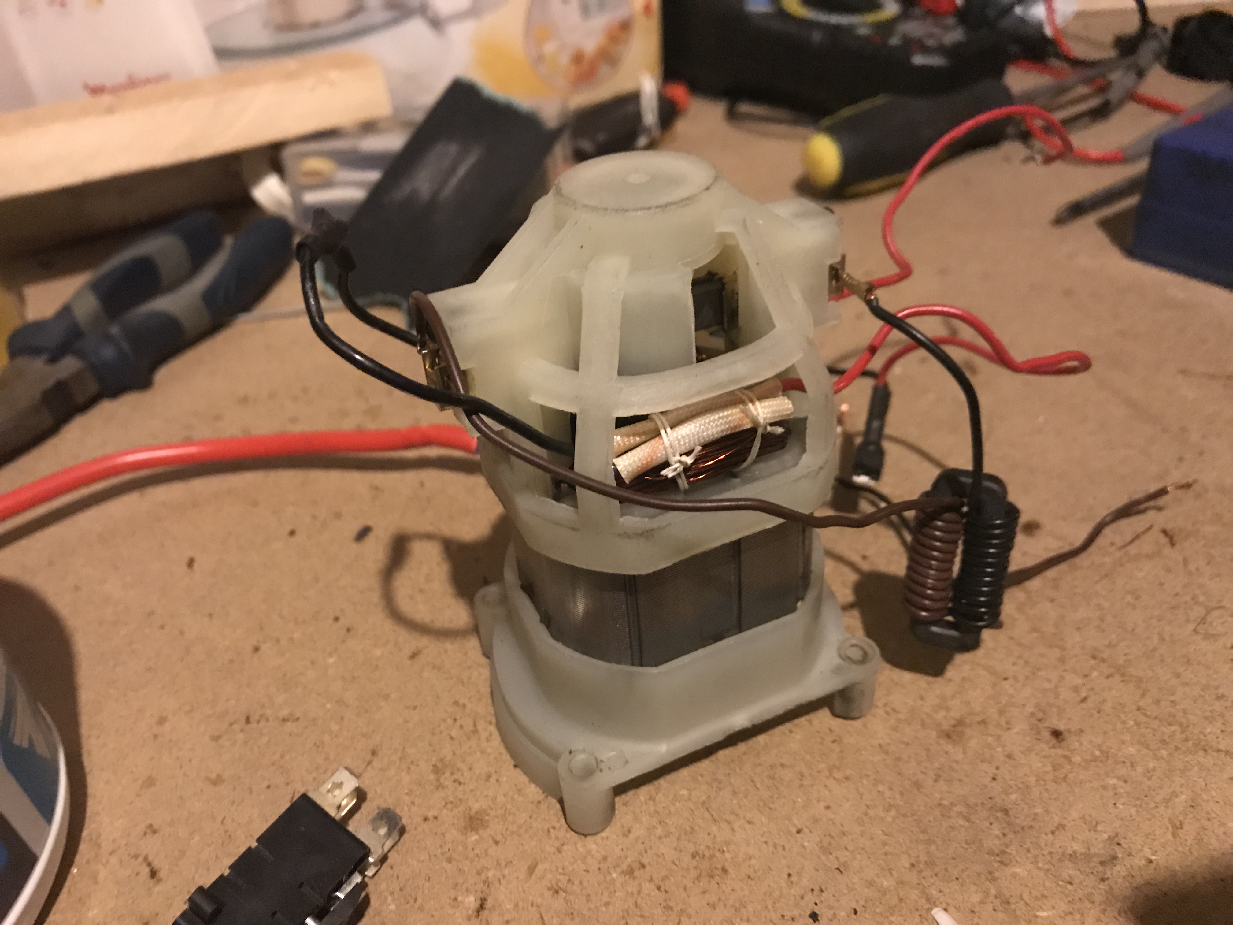

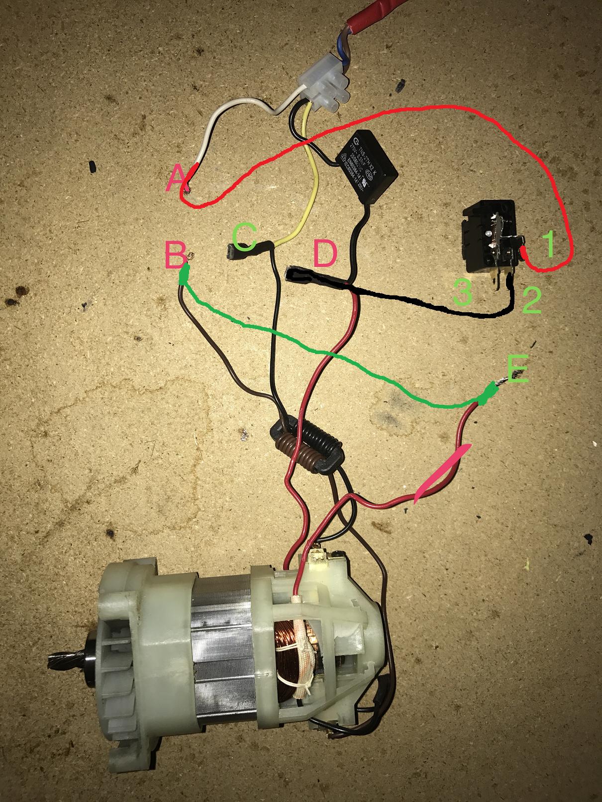

    Mam problem z podłączeniem silnika
    Nożyce są niby nowe ale silnik nie rusza tylko dymi się z niego.
    Może jest możliwość podłączenia w inny sposób ?
    • Podlaczenie Silnika "draper 45912" po podłączeniu do zasilania dymi ni IMG_5372.JPG (3.45 MB) Musisz być zalogowany, aby pobrać ten załącznik.

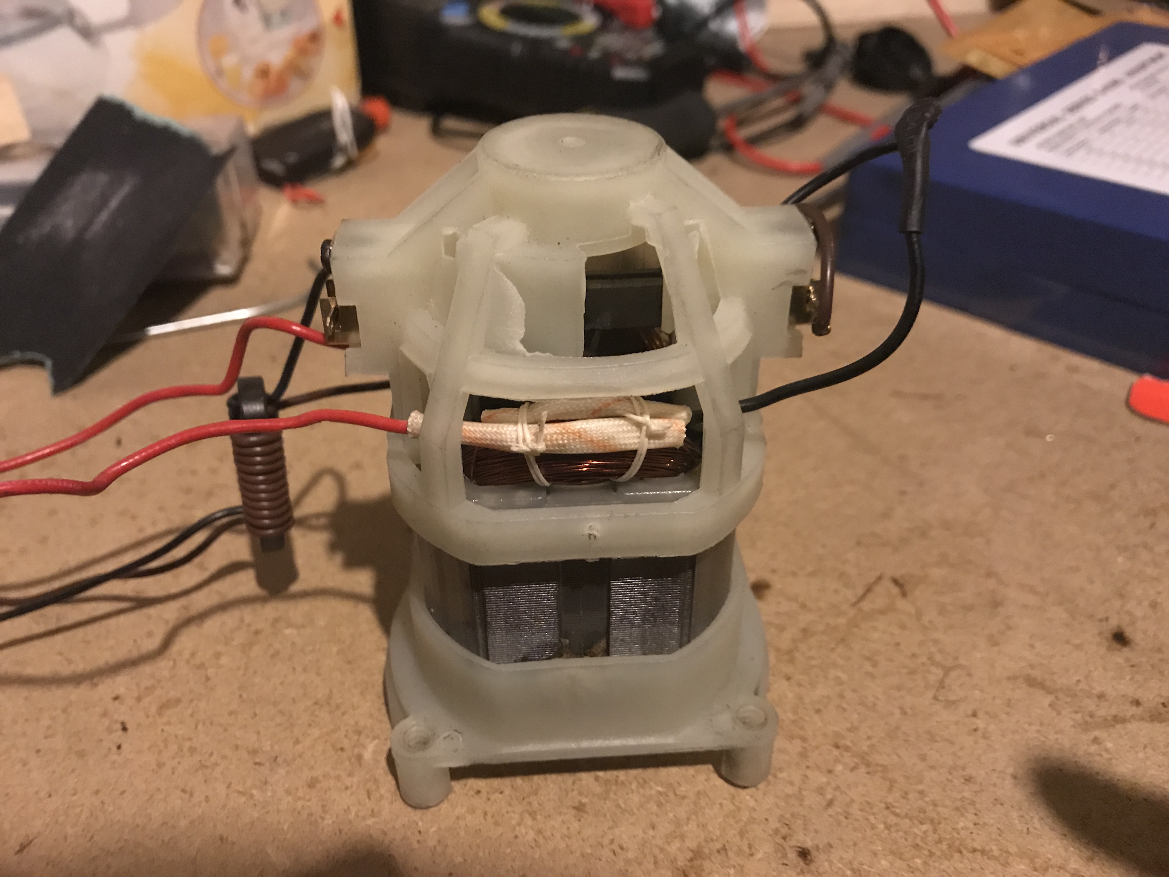

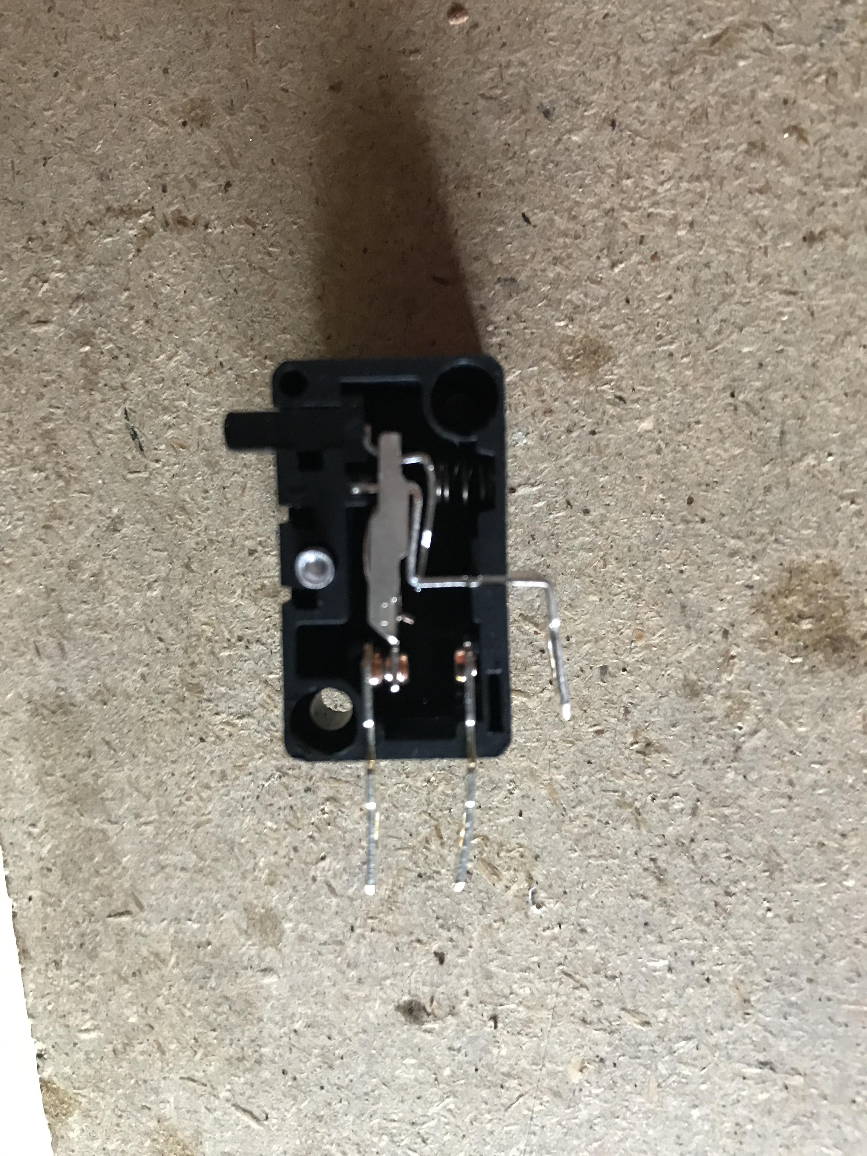

    Jest to silnik szeregowy. We włączniku realizowana jest prawdopodobnie zmiana kierunku obrotów. Dodaj dokładniejsze zdjęcia samego wyłącznika.

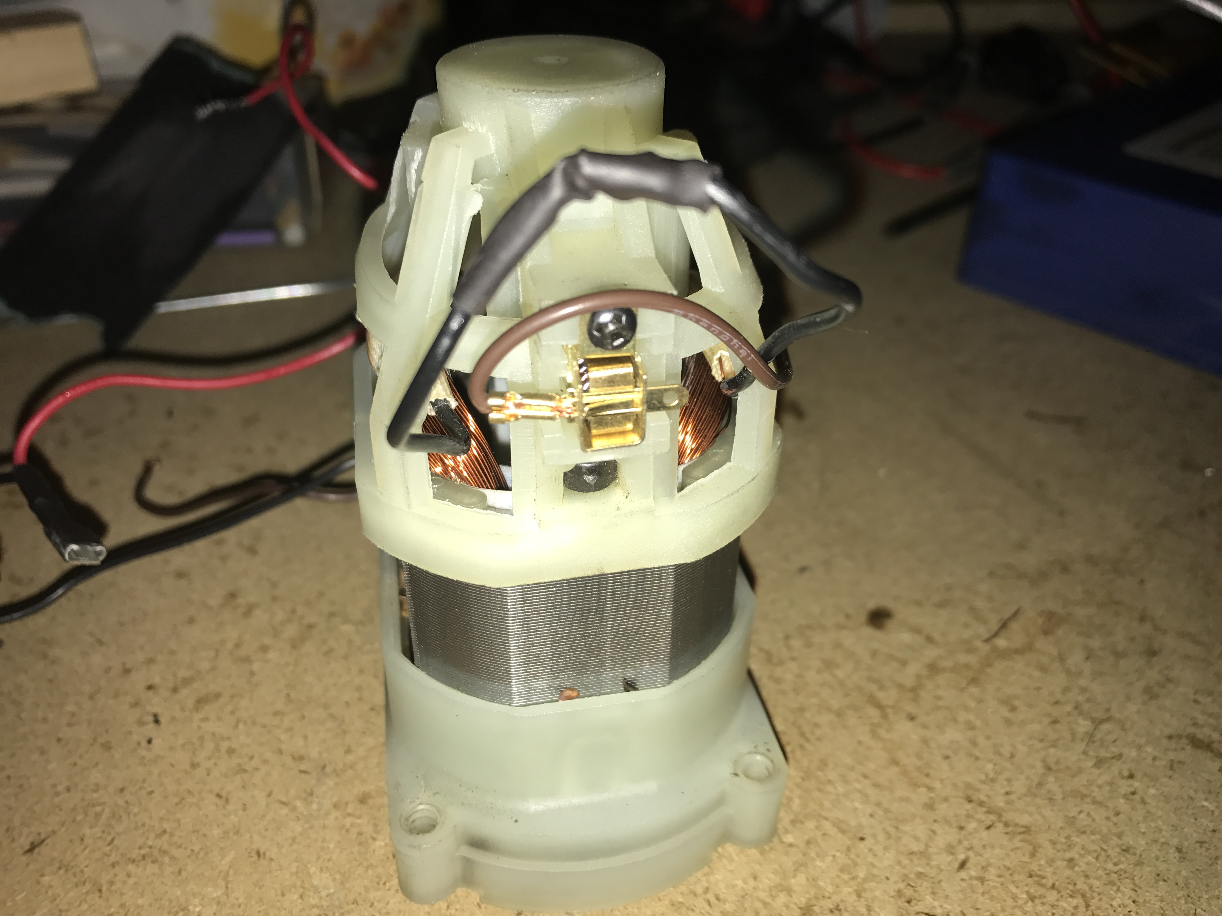

    Jest to silnik z obkaszarki do żywopłotu natomiast włącznik był podwójny ale się spalił wiec chciałbym podłączyć na jedna stronę.
    Czy jest to możliwe ?
    • Podlaczenie Silnika "draper 45912" po podłączeniu do zasilania dymi ni IMG_5374.JPG (1.2 MB) Musisz być zalogowany, aby pobrać ten załącznik.

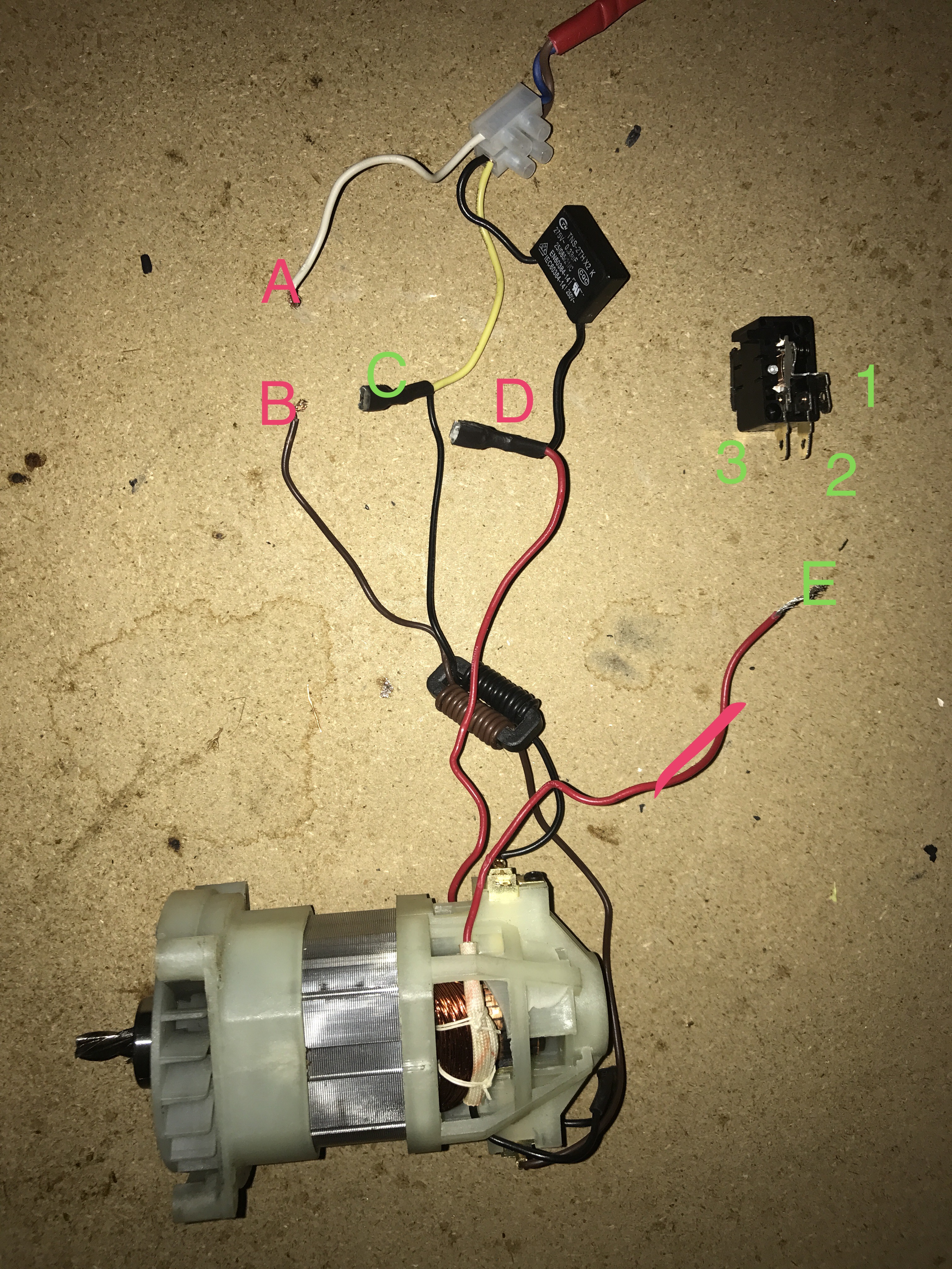

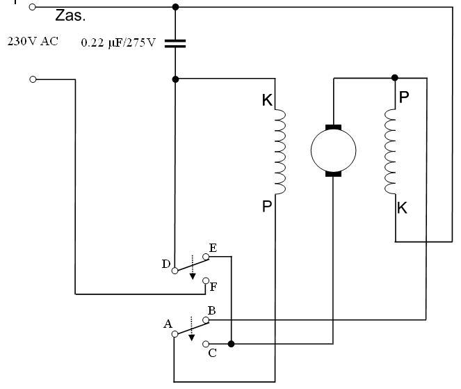

    Witam - jest to silnik z nożyc do żywopłotu -który podczas wyłączenia działa jak hamulec
    ( natychmiast sie zatrzymuje ) wykorzystuje albo całe uzwojenie stojana albo jedną połowę.
    Proszę rozrysować i opisać wyprowadzenia silnika .
    To jest schemat gdzie całe uzwojenie jest wykorzystane jako hamujące.

    Nie mam pojecia jak rozrysować to.
    Jedynie mogę dołączyć więcej zdjęć.
    • Podlaczenie Silnika "draper 45912" po podłączeniu do zasilania dymi ni IMG_5378.JPG (1.81 MB) Musisz być zalogowany, aby pobrać ten załącznik.
    • Podlaczenie Silnika "draper 45912" po podłączeniu do zasilania dymi ni IMG_5375.JPG (1.73 MB) Musisz być zalogowany, aby pobrać ten załącznik.
    • Podlaczenie Silnika "draper 45912" po podłączeniu do zasilania dymi ni IMG_5376.JPG (1.74 MB) Musisz być zalogowany, aby pobrać ten załącznik.
    • Podlaczenie Silnika "draper 45912" po podłączeniu do zasilania dymi ni IMG_5377.JPG (1.69 MB) Musisz być zalogowany, aby pobrać ten załącznik.

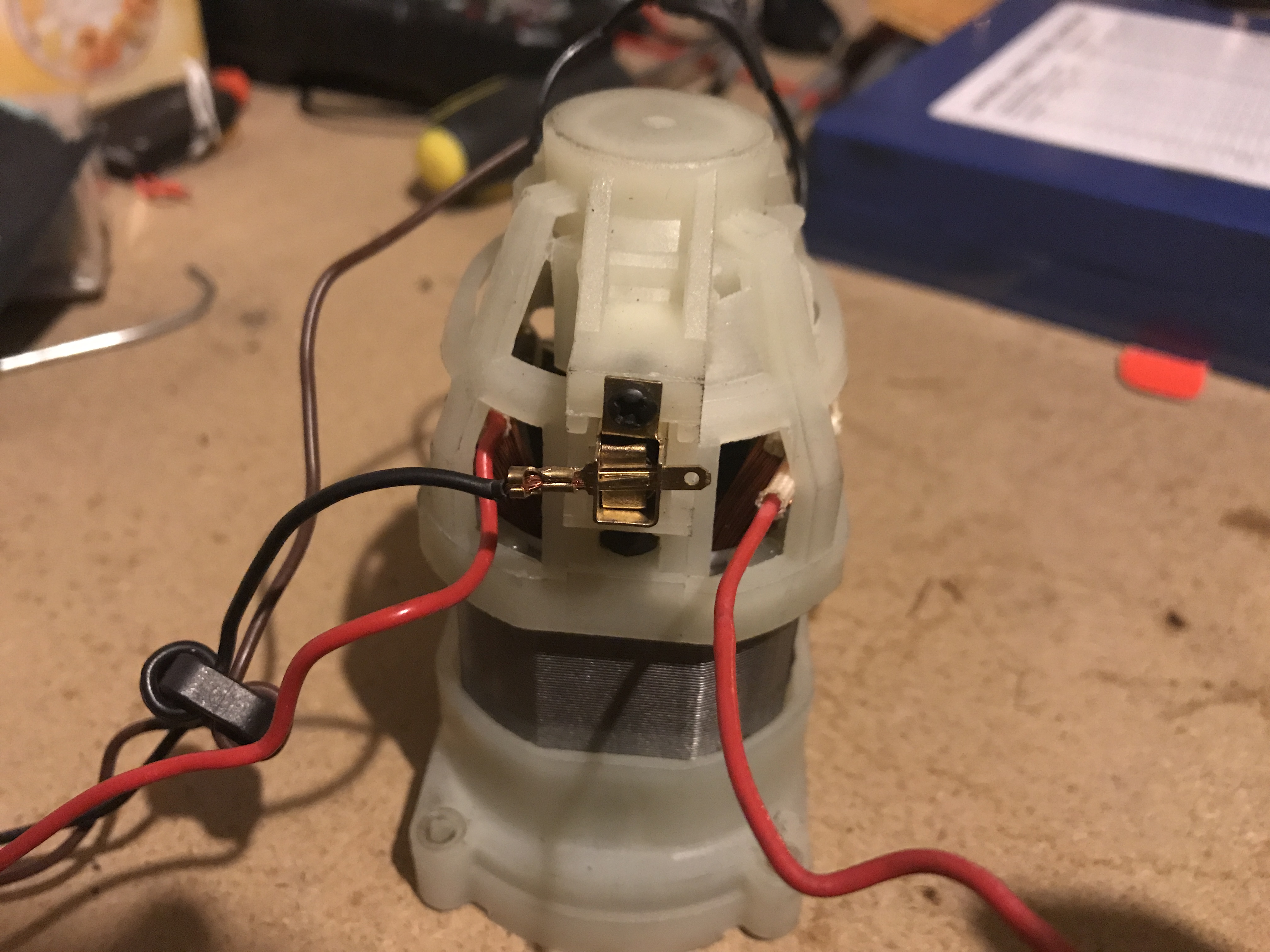

    Witam - z jednym włącznikiem bez hamowania silnikiem można to połączyć tak ;
    Podczas próby proszę silnik dobrze zamocować

    Prawdopodobnie fabryczne urządzenie było wykonane w drugiej klasie ochronności. Aby zaadoptować silnik w tym kształcie należałoby zastosować wyłącznik dwubiegunowy, aby odłączyć go w stanie spoczynku od sieci zasilającej.

    Działa dziękuje bardzo za pomoc.
