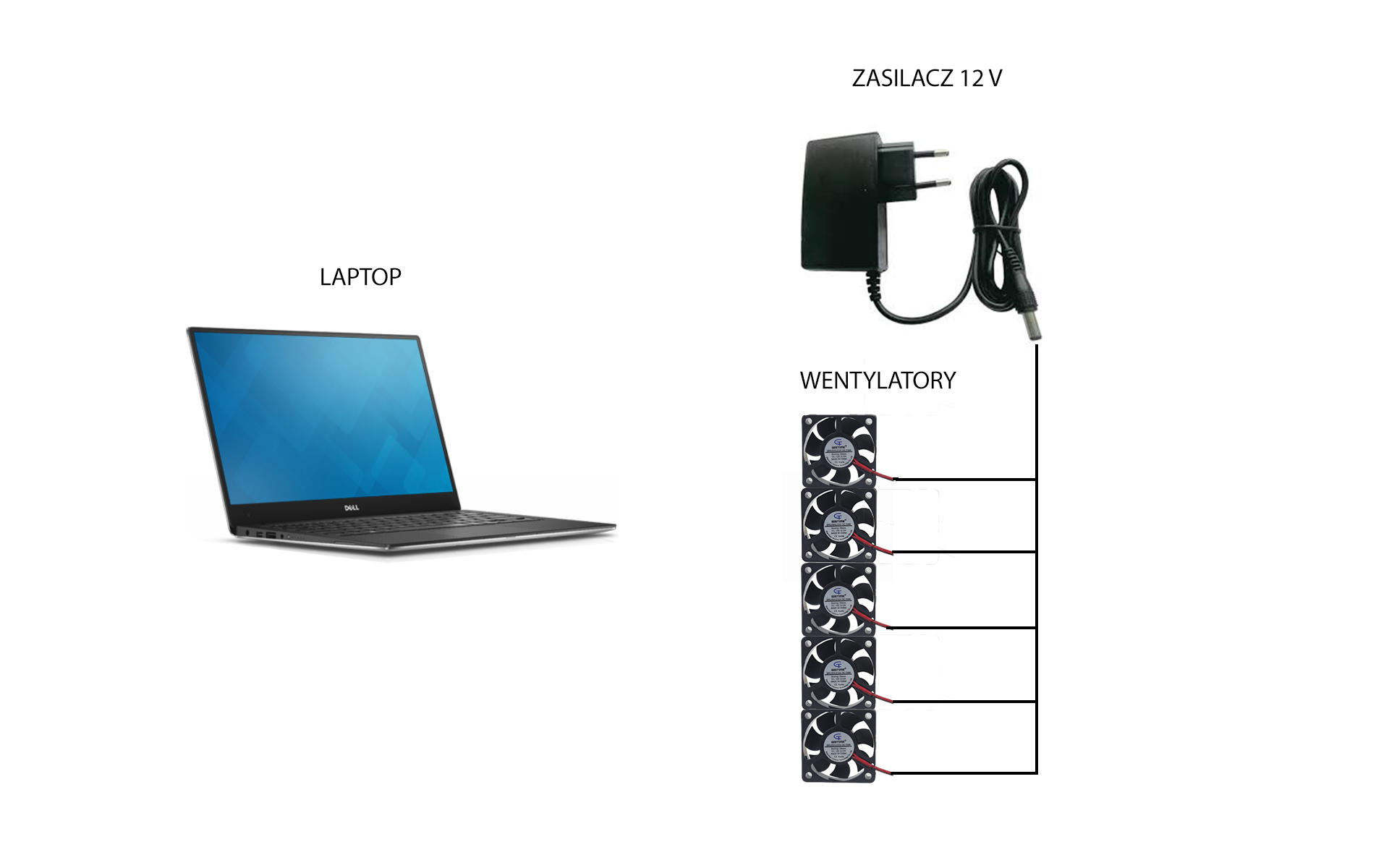

    Szukam sposobu na automatyczne włączanie poniższego systemu chłodzenia w monecie gdy temperatura komputera (np jego procesora) wzrośnie do określonej wartości.
    Aktualnie posiadam taki system:
    Automatyczny system chłodzenia szuflady biurka z komputerem
    Zasilacz 12V podłączam do kontaktu a on włącza 5 wentylatorów, które chłodzą szufladę w której jest laptop.
    A chciałbym aby wentylatory włączały się automatycznie w momencie gdy komputer osiągnie temperaturę (np jego procesor) 90°C i wyłączały gdy temperatura wyniesie 70°C.
    Jakie takie coś osiągnąć?
    Myślałem np. o napisaniu prostego programu, który zbada temperaturę i wyśle sygnał do gniazda USB a w nim znajdowałoby się jakieś urządzenie typu przełącznik który by włączał i wyłączał przepływ prądu.
    Za wszystkie pomocne wskazówki z góry dziękuję.

    Poszukaj na portalu aukcyjnym hasła "Termostat do wentylatorów do szaf RACK".

    @lewd dzięki za wyznaczenie azymutu poszukiwań rozwiązania. Zastosowałem termostat W1209. Trochę inna metoda, ponieważ sprawdzam temperaturę biurka a nie procesora ale ogólny cel został osiągnięty. Pozdrawiam.
