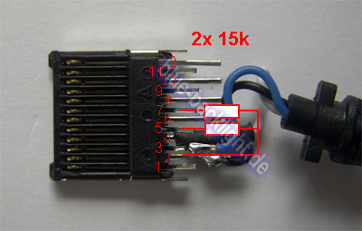

    Siemens CX65 problem z kablem COM !!!
    Kupiłem kabel podłączyłem i nie odczytuje włączam program Mobile Phone Manager i nie odczytuje telefonu prawdopodobnie nie mam sterowników do tego albo coś... zna się ktoś na tym i wie z kąd to pobrać albo co zrobić żeby działało?

    #5 1697707
    PAWLOO1989
    Poziom 19  
    Posty: 459
    Pomógł: 25
    Ocena: 34
    Pewnie kupiłes go z allegro? Żadnych do tego sterownków ie trzeba tylko progrmam MPM i dobrze ustawić w opcjach a jak nie Musisz dolutować dwa oporniki tak jak na zdjęciu

    #6 1697784
    IZYCH
    Posty: 240
    Pomógł: 5
    Ocena: 40
    Problemem może być sam kabel.Pozostały mi po ME45 dwa kabelki,jeden 3 przewodowy który po przeróbce według schematu nie działał i drugi oryginalny 6 przewodowy który po zmianie wtyczki (do ME45 była inna ) działa super.Robiłem nim aktualizację softu i widzi bez problemu takie programy : SiMoCo , MPM , VisSie oraz TotalCommandera z patchem (polecam ten ostatni ma w sobie OpenDisc i się super kopiuje do i z tela )
    Załączam tutaj tego patcha i opis jak go zainstalować.
    Zainstaluj patcha do Total Commandera i będziesz miał tam OpenDisc i dostęp do folderów telefonu.Działa na kabelku i na irdzie.
    Rozpakuj i zainstaluj ten programik,następnie w Total Commanderze wybierz KONFIGURACJA>DZIAŁANIE>MODUŁY FS>DODAJ> i wskazujesz plik vsofs.wfx w zainstalowanym folderze > OK.
    W TC wybierasz otoczenie sieciowe i klikasz na Siemens Obex File System,jak się nie chce połączyć wejdż we właściwości i wybiesz port.Tam też masz przycisk z OpenDisc.
    Opis przeróbki kabelka
    S55
    Pin 1 - VPP - zasilanie
    Pin 2 - GND - masa
    Pin 3 - TX - nadawanie danych
    Pin 4 - RX - odbior danych
    Pin 5 - CTS - gotowosc nadawania
    Pin 6 - RTS - zadanie nadawania danych
    Pin 7 - DCD - sygnal odbioru
    ME45 serwisowy
    Pin 1 - GND - masa czarny
    Pin 5 - TX - nadawanie danych niebieski
    Pin 6 - RX - odbiór danych biały
    ME45 oryginalny
    Pin 4 - BAT. - zasilanie biały
    Pin 5 - TX - nadawanie danych czerwony
    Pin 6 - RX - odbiór danych pomarańczowy
    Pin 7 - Z CLK niebieski
    Pin 8 - Z DATA zielony
    CX65 przerobiony z ME45
    Pin 2 - GND - masa
    Pin 5 - CTS - gotowosc nadawania + rezystor 10k -GND
    Pin 7 - DCD - sygnal odbioru + rezystor 10k -GND
    Powodzenia !

  • #7 1700476
    arthorius
    Posty: 31
    e tam... to jest kabel tylko do wgrywania softu i ściągania simlocka, dzięki że mi pomogliście ale udało mi się wejść przez kabel USB wgrałem sobie stedowniki USB-COM odczytuje usb jako com... i działa... są różne kable COM ten mój kosztował 15złotych... nie można przez niego wejść do środka telefonu... pozdrawiam!
