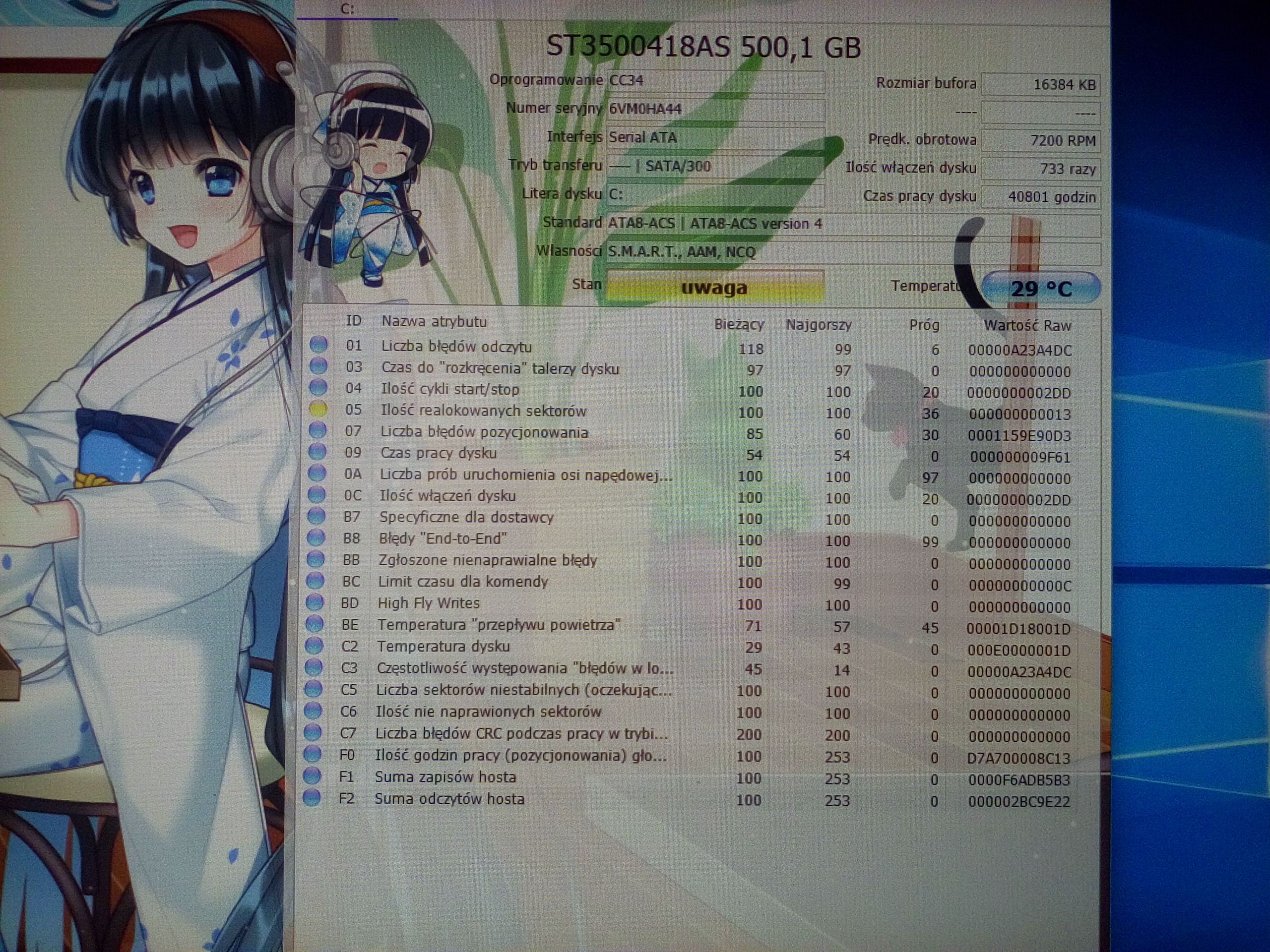

    Witam. Posiadam dysk segate ST3500418AS. Ale od początku. Wczoraj miałem dziwny przypadek, że komputer nie wykrywał dysku... W końcu rozkręciłem komputer i podłączyłem od nowa kabel SATA. Zadziałało. Dzisiaj uruchomiłem kompa, i wyskakuje okienko, że coś tam AHCI ble ble. (Nie znam się.) Zaczekałem sekundę i wszystko ok. Lecz system się dłużej uruchamia, a komputer wolno chodzi.Ale dobra, do rzeczy. Zauważyłem, że dysk jest strasznie głośny! Sprawdziłem menedżer zadań i albo mam 0% wykorzystania albo 100%. I jeszcze coś. Gdy na obudowie świeci się lampka od dysku, to razem z nią, coś piszczy... Dodam, że na płycie mam tylko porty SATA III, więc nie podłączyłem dysku pod SATA II. To tyle. Przepraszam za błędy, ale piszę z telefonu.

    Wątek można zamknąć. Uznałem, że dysk jest tylko do wymiany...Uruchamia się raz na 5 prób a jeżeli się już uruchomi to BSOD.

    Gdyby kolega zamieścił SMART, można by powiedzieć coś więcej na temat stanu dysku.

    Proszę bardzo. Dysk Seagate ST3500418AS - głośna praca, wolne działanie, problemy z wykrywaniem
    Słuszna decyzja ze względu na relokowane sektory (05).
