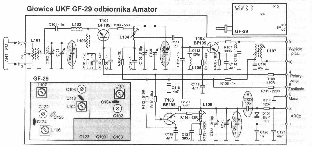

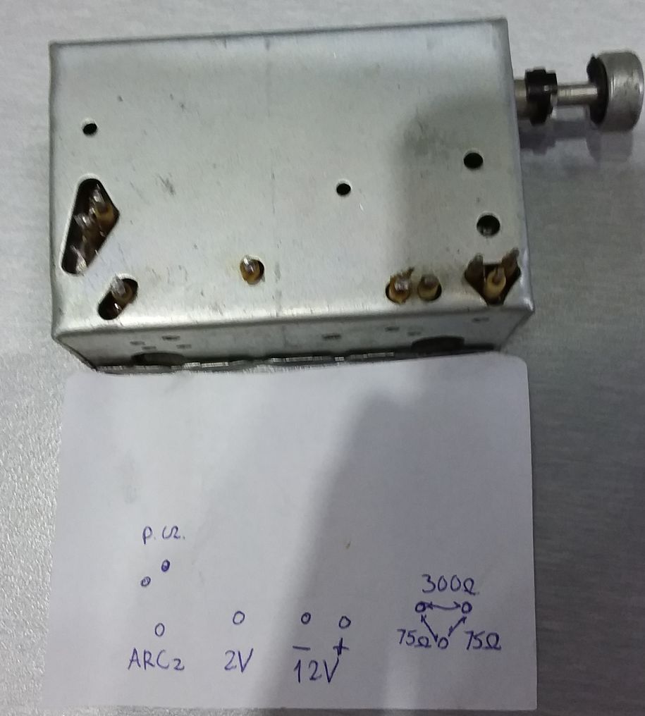

    Proszę o pomoc w podłączeniu głowicy GF-29 zamiast GF-22 do radia Unitra Slęża.
    Głowica GF-22 wygląda tak i ma takie napięcia i podłączenie.
    Unitra Slęża - Jak podłączyć głowicę GF-29 zamiast GF-22?
    Schemat GF-22
    Oznaczenia głowicy GF-29
    Nie wiem za bardzo, gdzie jest masa na głowicy, i mam napięcia -11 i -1,8 na punktach 8 i 4.
    Nie wiem gdzie podłączyć p.cz i ARCz i antenę.

    Jaki jest w ogóle cel zastąpienia oryginalnej głowicy GF-22 przez GF-29?
  • #3 16598508
    romeok01
    Poziom 35  
    Posty: 2117
    Pomógł: 357
    Ocena: 588
    Mam problem z przestrojeniem GF-22, był odbiór w zakresie od 90 Mhz do 100 Mhz, ale chciałem lepiej zacząłem kombinować z kondensatorami, wlutowałem trymery, połamałem rdzenie ferytowe, kupiłem nowe i teraz jest źle i chciałem wstawić głowicę GF-29, bo jest już przestrojona.
    #4 16598757
    Andrzej L.
    Poziom 33  
    Posty: 1509
    Pomógł: 281
    Ocena: 486
    Jest źle, bo się tak zabrałeś za przestrajanie :)
    Wracaj do oryginalnej tylko trzeba ją przestroić. Jak rozumiem głowica pokrywała tylko zakres od 90 do 100MHz i brakowało już obrotów na kondensatorze strojeniowym? Przy tej częstotliwości i tej ilości zwojów jaka jest widoczna na zdjęciu głowicy, cewka heterodyny powinna mieć rdzeń aluminiowy, bo rdzeniem ferrytowym ściągasz drgania w dół i nie osiągniesz w ten sposób drgań na 119MHz aby uzyskać przestrajanie umożliwiające odbiór stacji do 108MHz.
    Na start wykręcasz kompletnie ten ferryt z L103.
    Poszukaj sobie śrubki aluminiowej, ewentualnie mosiężnej i taką tam będziesz wkręcał w miejsce ferrytowego rdzenia.
    Trymer nie jest bezwzględnie konieczny, tylko na czas strojenia możesz tam podlutować inny, a potem go zmierzyć i wstawić zbliżony stały kondensator. Miernika częstotliwości jak rozumiem nie masz na pokładzie?
