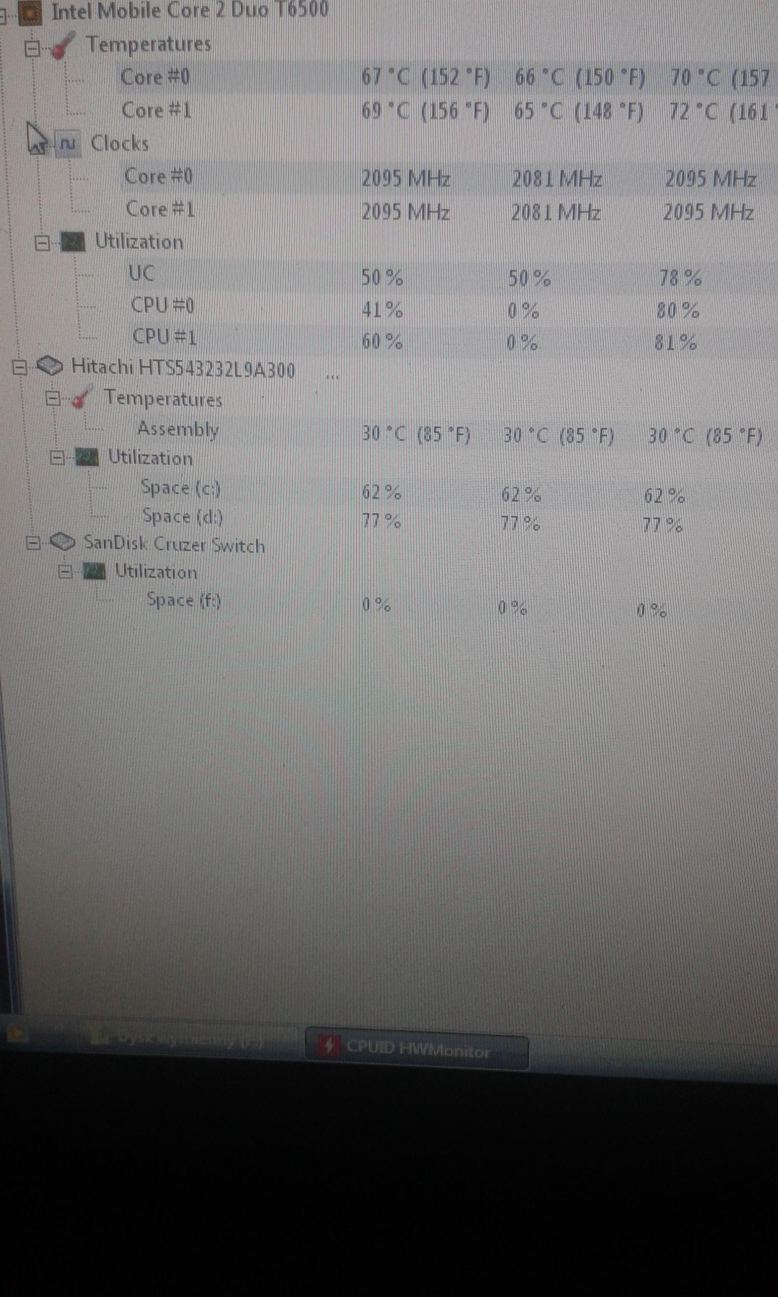

    Wywaliłem antywirusa i laptop przestał się zawieszać. Odpaliłem HWmonitor i parę filmów.Momentami temperatura Cpu#0, cpu#1 sięga 100procent. Jak można zmniejszyć temperatury? Sprzęt jest czysty.Pasta wymieniana rok temu.
    Nie zmienia faktu, że dyskiem trzeba się zająć.
    Masz rację, dla tego T6500 72 stopnie, to chłodno. T-junction dla niego wynasi 105stC:
    https://ark.intel.com/pl/products/39311/Intel...Processor-T6500-2M-Cache-2_10-GHz-800-MHz-FSB
    Po prostu jest to CPU grzejące się.
    Rok to długo dla pasty (jakiej?). Sprawdź czy w ogóle kręci się wentylator.
