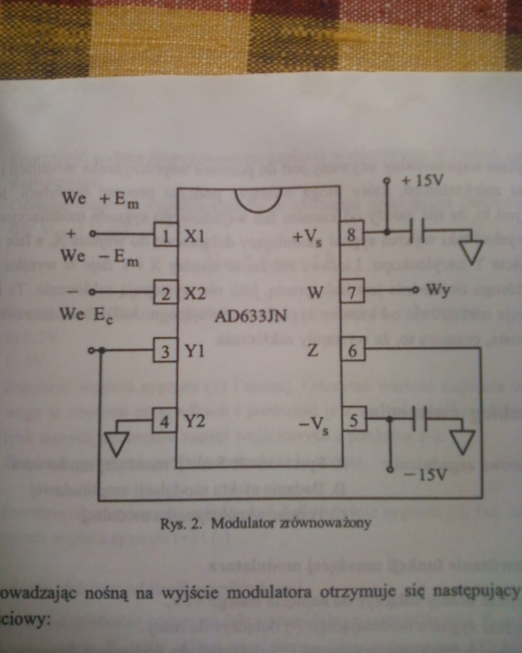

    Problem tak żenujący, że aż wstyd pytać. Ręce mi opadają! Chodzi mi o scalak AD633 jako modulator, po podłączeniu zasilania symetrycznego na dzień dobry pobór prądu dochodzi do 320mA! ...to już trzeci scalak, próbowałem na dzielniku z kondensatorów + normalne zasilanie jak i z dwóch baterii (dalej to samo :/).
    Myślałem że coś może z tym zasilaniem, więc zrobiłem wzmacniacz na TL072 + symetryczne ale jednak chodzi i jest ok... czy ma ktoś jakiś pomysł?
    A to przykładowy schemat na AD633:
    AD633 jako modulator - duży pobór prądu, co może być przyczyną?

    Kondensatorowy dzielnik napięcia stałego? Nie działa.

    mam układ AD633JN i robie jak na tym schemacie ... NIE OGARNIAM tego , co może być nie tak w tym prostym układzie . Wykluczam by była to trefna seria scalaków . Miałem jeden kupiony rok wcześniej i też się zjarał. Ja rozumiem jeśli można się pomylić przy ATmega2560 , nie ta nóżka ....no ale to ?!!! masakra ...może ma ktoś złożony na płytce uniwersalnej i podłączony ten scalak ? dzięki chłopaki za odpowiedzi.
    Temat zamykam
    Dzięki kriss51 , dałeś mi kierunek tym pdf-em . Problem polegał na tym że scalaki , które kupiłem są źle oznaczone AD633JN a powinny być AD633JR lub AD633AR...niestety to tak jest jak się kupuje najtańsze z ebay od Chińczyka

    niestety nie przetrwał tego :/ , z tego co sobie przypominam to szybko był gorący . Projekt po tym zawiesiłem .

    Ok. Dzięki za info. Ja włożyłem dwa i żaden nie zadziałał. A układ sprawdzałem kilka razy i nie znalazłem błędów. Więc ogarnęło mnie zniechęcenie i projekt również zawiesiłem na kółku, do czasu kiedy trafiłem na twojego posta. Pojawiła się nadzieja że się ICki nie uszkodził i może uda się na próbę do nużek dolutować 0,5 mm druciki i zamienić pinout, zwłaszcza że moje scalaczki pochodziły z krainy "majfriendu". No ale warunkiem jest że się nie usmarzyły a ty jednak zabiłeś nadzieję.... Choć twoje się grzał i to dość mocno z tego co piszesz.... Tak sobie myślę że moje się chyba nie grzał.... Chyba jednak sprawdzę... Pamiętam że dziwne napięcia miałem na wejściach i wyjściu ale... Postaram się to sprawdzić w najbliższym czasie i dam znać.
    A powiedz: jak się zorientowałeś że problem jest z opisem układu scalonego?
