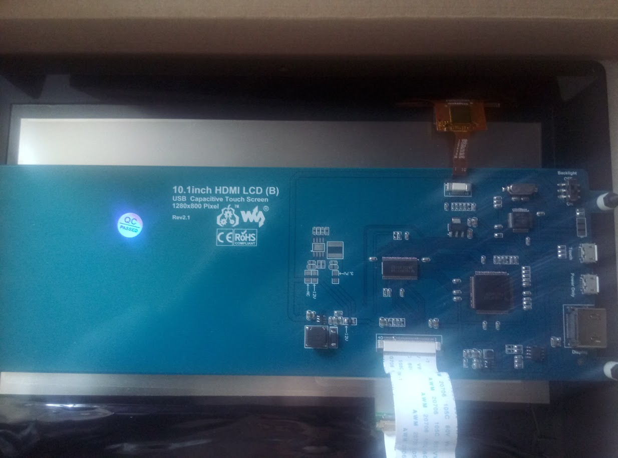

    moja sprawa wygląda następująco. Posiadam Raspberry Pi (B), i ekran 10.1 inch HDMI LCD. I ja chciałbym wiedzieć za pomocą jakiego elementu i jak zrobić takie coś żeby mi się ekran ściemniał. Wiem, że chyba robi się to tak, że muszę iść z GPIO do jakiegoś elementu a z niej chyba na włącznik podświetlenia ekranu. Ale to tylko gdybanie..nie wiem jak się za to zabrać, więc liczę na wasze rady.
    Dziękuję.

    Ja chciałbym się dostać do przełącznika, który steruje bodajże diodami podświetlającymi ekran wyłączają i włączając je. Znajdziesz go na tej niebieskiej płytce w prawym górnym rogu

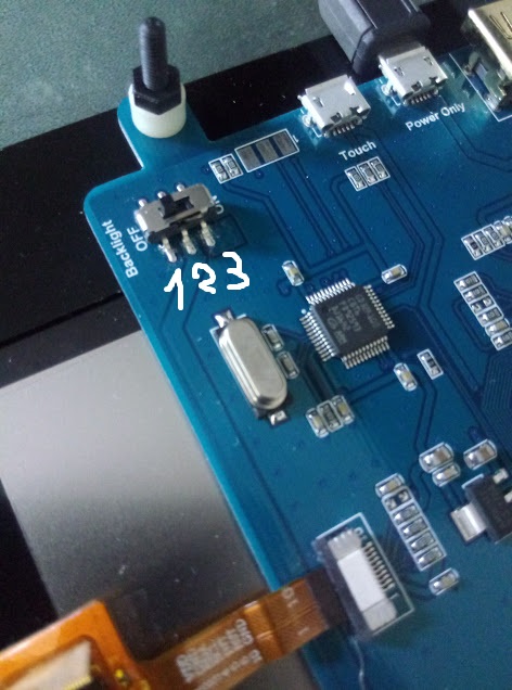

    Przede wszystkim musisz znaleźć jakiś punkt masy. Nie widzę układu, ale nie powinno to być trudne. Taki przełącznik może działać na 2 sposoby (niech mnie ktoś poprawi, jeśli się mylę).
    1. Daje sygnał do włączenia podświetlenia. Napięcie będzie prawdopodobnie 3.3V / 5V ale nie ma przeciwwskazań żeby było to więcej. Prąd będzie znikomy, bo to tylko sygnał do układu albo mosfeta.
    2. Bezpośrednio zasila diody podświetlenia. Wówczas napięcie będzie wyższe, patrząc na schemat (6 gałęzi po 6 ledów szeregowo) będzie to przynajmniej 21.6V bo inaczej część nie świeciłaby równomiernie ze względu na zbyt wysoki spadek napięcia). Skoro ekran wymaga zasilacza 5V 2A to podejrzewam, że samo podświetlenie może łyknąć sporo prądu, przełącznik wygląda na mikry, więc ta wersja jest mało prawdopodobna.
    Podepnij się z obu stron przełącznika multimetrem ustawionym na pomiar napięcia i zobacz czy z którejś strony masz jakieś. Możesz też zasymulować włączenie przycisku zwierając go przez przełączenie na pomiar natężenia.

    Narazie zrobiłem tak, że po podłączeniu zasilania mierzyłem napięcie tylko na nóżkach przełącznika, i pokazało coś tylko przy wyłączonym ekranie..było to 4,7 V chyba..i było to w 2 na 3 kombinacjach

    Ale o to chodziło. Skoro przy włączonym podświetleniu masz między stopkami 0V to znaczy, że przełącznik przewodzi i różnica potencjałów jest zerowa. Przy wyłączonym podświetleniu na jednej z nóżek będziesz miał napięcie (zmierzone przez Ciebie 4.7V) względem drugiej.
    Możesz np. kupić 2N7000 albo podobny, drain podłączasz do tego punktu gdzie masz 4.7V, source podłączasz do drugiej nóżki, gate do RPi.

    Nie wiem czy mnie dobrze zrozumiałeś. Zasiliłem ekran..robiłem pomiary przy stanie on i off.. Napięcie było przy wyłączonym ekranie w dwóch kombinacjach. Jakby je ponumerować (stopki) to napięcie było na 1-3 i 2-3 i wynosiło te 4,7.. a jeszcze teraz mierzyłem to na tych samych kombinacjach pokazywało mi natężenie 17 mA?

    Rozrysuj dokładnie, możesz też sfotografować płytkę w dobrej jakości. Ponumeruj piny jeśli na płytce nie ma żadnych oznaczeń i przedstaw wyniki swoich pomiarów.

    i tak jak przedtem pisałem..1-3 2-3 tylko tam przy wyłączonym ekranie dało się zauważyć napięcie czy natężenie
    i tylko z tej strony gdzie cyfry pokazywały coś pomiary

    To sprawdź jeszcze gdzie jest przejście między tymi pinami... Żeby było wiadomo która para jest zwarta przy jakim ułożeniu przełącznika.

    Nie wiem czy to dobrze zrobiłem..ale sprawdzałem tylko znów tą jedną pokazaną stronę..bo mi nic nie pipało podczas gdy sprawdzałem po dwóch stronach.. No i na tej jednej przy on jest przejście przy 2i3 a przy off każda kombinacja pipie
