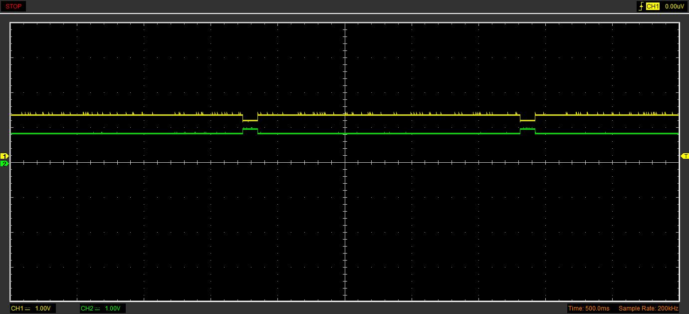

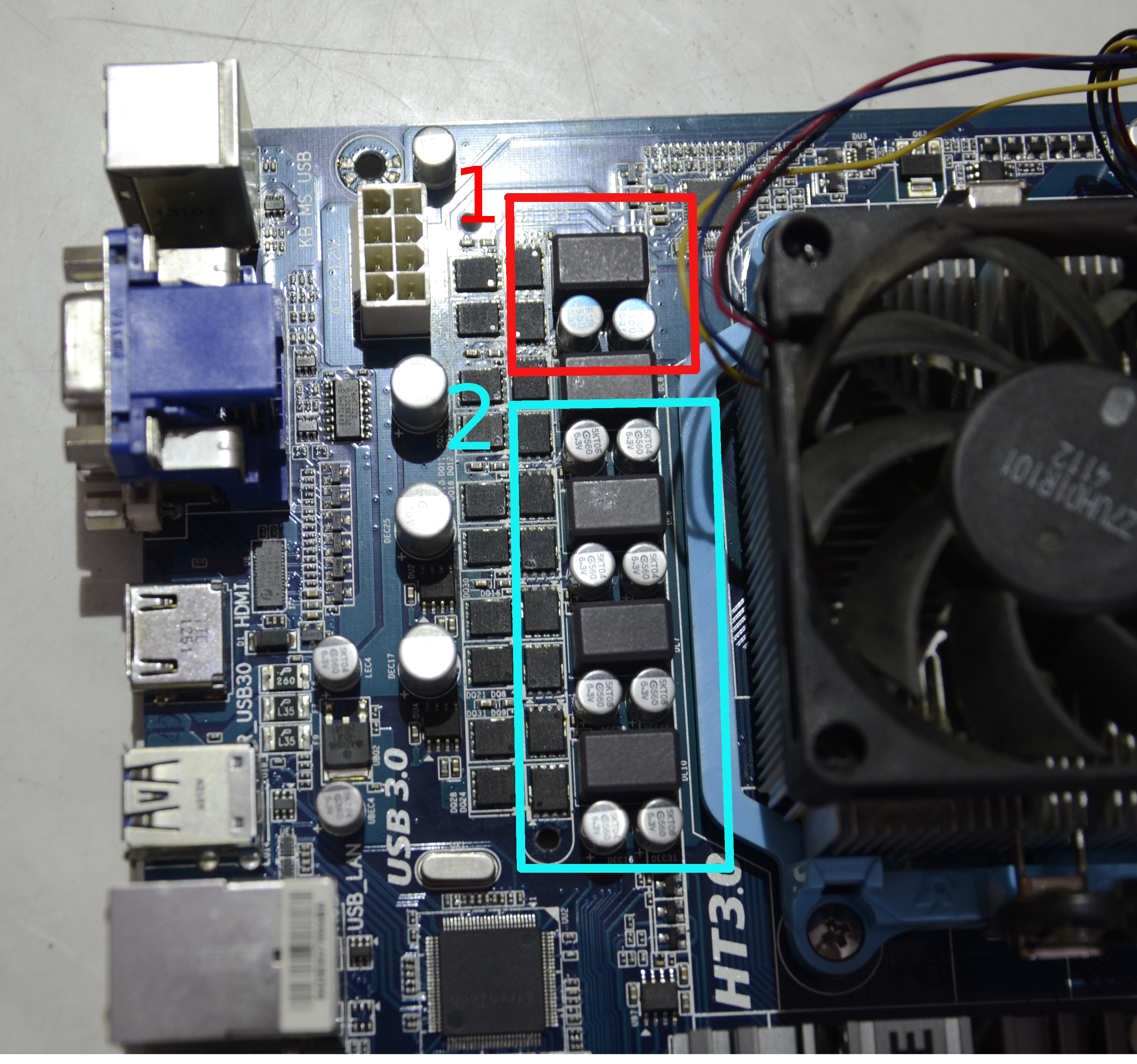

    Pacjent płyta główna GA-78LMT-USB3 nie wykrywa procesora (sprawdzałem na dwóch).
    Załączam moim zdaniem dziwny oscylogram z kondensatorów załączonych na zdjęciu.
    Zmierzone napięcie:
    Kanał 1 na kondensatorach oznaczonych 1 mam 1,14V - 1,24V
    Kanał 2 na kondensatorach oznaczonych 2 mam 0,88V - 0,92V
    Brak zwarć na układach K03B7. Brak schematu.
    • Płyta GA-78LMT-USB3 nie wykrywa procesora, dziwne napięcia na kondensatorach _DSC0122.JPG (4.2 MB) Musisz być zalogowany, aby pobrać ten załącznik.
    • Płyta GA-78LMT-USB3 nie wykrywa procesora, dziwne napięcia na kondensatorach AMD.jpg (62.16 KB) Musisz być zalogowany, aby pobrać ten załącznik.

    Zapytałem o oscylogram. Ze względu na odpowiedzi nie na temat zamykam.

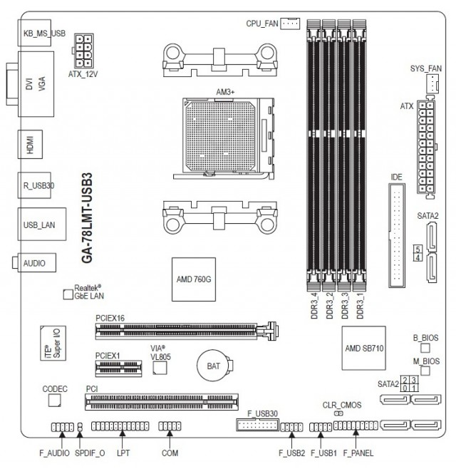

    GA-78LMT-USB3 (rev. 6.0) to: socket AM3/AM3+, North AMD 760G (wbudowany Radeon HD 3000) + South SB710, 4x USB 3.0, HDMI, DVI-D, VGA, 4x slot DDR3 1600(O.C.)/ 1333/ 1066 (max. 32GB)
    -wspiera cpu AMD AM3 + FX/AM3 Phenom™ II & Athlon™ II series processors
    - 4 + 1 Phase CPU Power design for AMD high TDP 125W CPU support
    * driver RT8868
    Link
    CPU VCore
    - Richtek RT8868 4+1 phase controller
    - 2 Renesas K0393 Low side MOSFETs rated for 40A at 25C
    - 2 Renesas K03B7 High side MOSFETs rated for 30A at 25C
    - 680nH inductors
    * 270KHz to 330Khz
    - LLC Auto/Regular/Extreme
    - OCP(around 90A) OVP
    CPU NB
    - 1 true phase
    - 1 Renesas K03B7 High side MOSFETs rated for 30A at 25C
    - 1 Renesas K03B7 Low side MOSFETs rated for 30A at 25C
    - 270KHz to 330Khz
    - OCP OVP

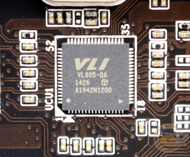

    - 4x USB 3.0 zrealizowano na VIA VL805.

    2-port USB 3.0 header is powered by two of the four lanes provided by a VIA VL805 USB 3.0 add-on chipset.

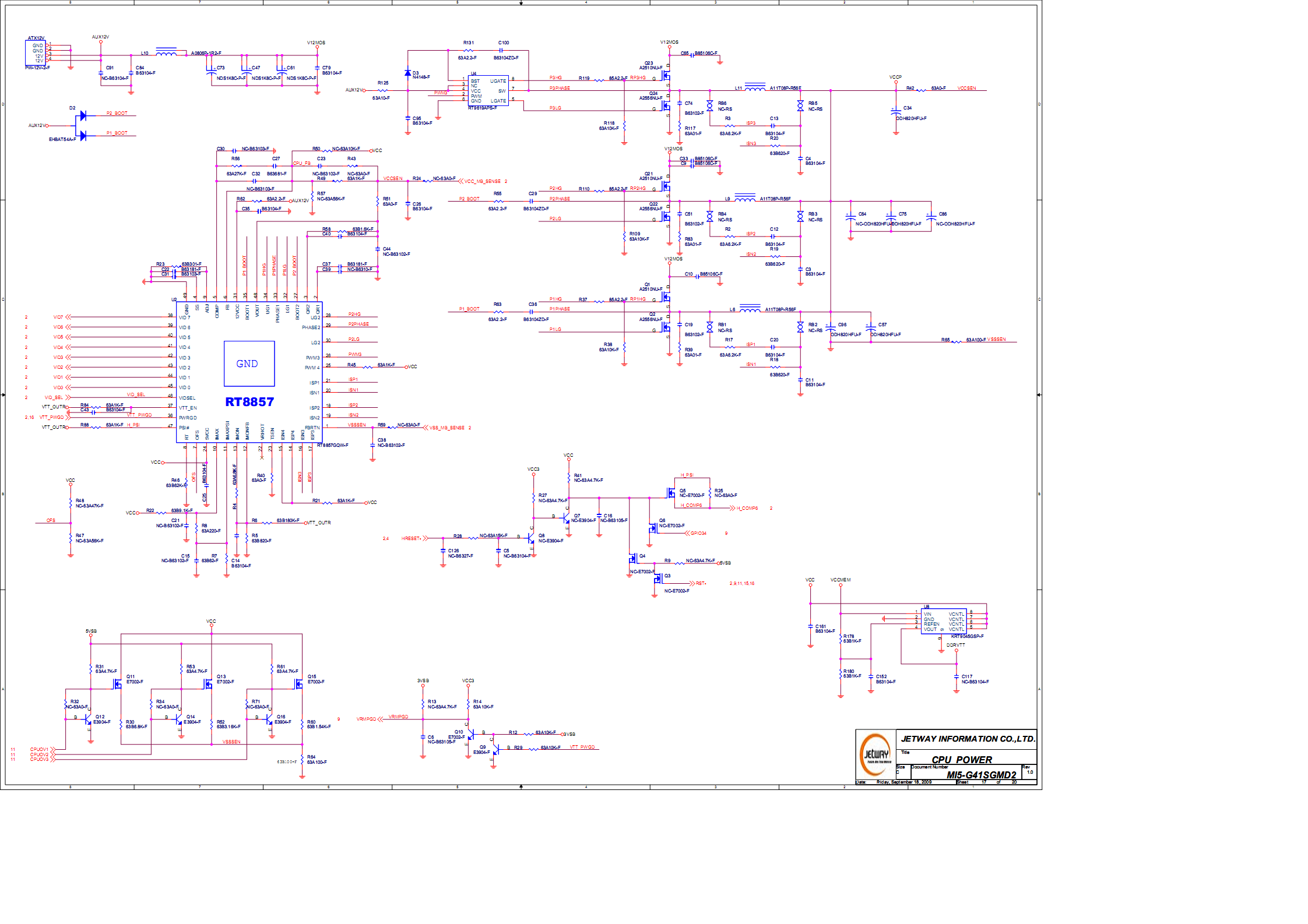

    Masz poniżej przykłądowe rozwiązanie zasilania VRM dla cpu Intel / LGA775 na RT8857
