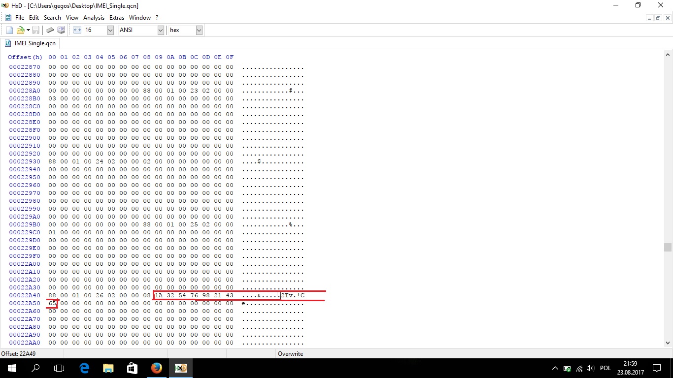

  • #7 16659802
    Gegos xD
    Poziom 5  
    Posty: 120
    Ocena: 6
    Przywracanie numeru IMEI po naprawie LG P710 - jak to zrobić?
    Zrobiłem na próbę testowy IMEI z tam tego poradnika wedle instrukcji po naciśnięciu Ctrl + G i wpisaniu 22A49 i kliknięciu ok można pisać od tego momentu gdzie zaznaczyłem na obrazku jednak brakuje miejsca na 2 cyfry które piszą się w nowej linii :/ Wgrałem to i też nie zmieniło IMEI. Możliwe że robię coś nie tak albo po prostu nie właściwie autor poradnika wyjaśnił to :/

    Ocena: 1658
    Musisz wykonać wszystko po kolei tak jak masz w poradniku. Przed odwróconym numerem musisz jeszcze dopisać 08.
    Jak nie zadziała to udaj się do serwisu.
