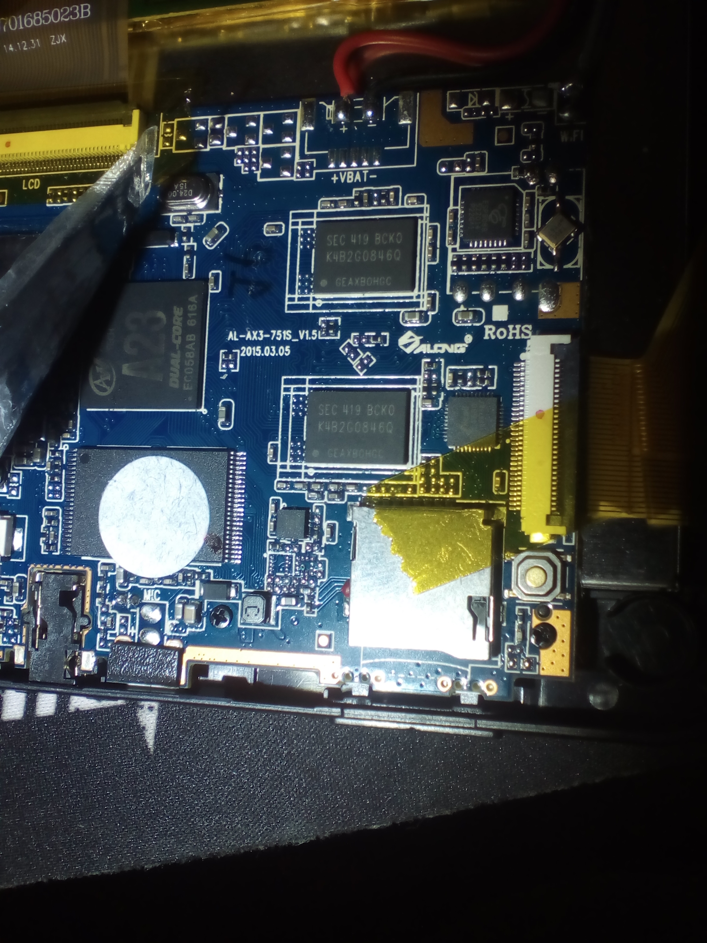

    Zacząłem kombinować z usuwaniem usług Play w tym tablecie, bo myślałem, że po przywróceniu romu z recovery wszystko będzie ok. Jednak okazało się że nie są one dostępne po przywróceniu. Na tablecie teraz co chwilę dostaję jakieś błędy związane z usługami Google. Próbowałem doinstalować gaps w różnych wersjach, jednak albo wyskakuje błąd podczas instalacji, albo już podczas uruchamiania.
  • #2 16670373
    nutergsm
    Posty: 8429
    Pomógł: 1031
    Ocena: 1659
    Rozbierz tablet i podaj oznaczenie płyty.
  • #4 16670454
    nutergsm
    Posty: 8429
    Pomógł: 1031
    Ocena: 1659
    Wszystko co uda mi się znaleźć jest pod procesor A33 z takim oznaczeniem płyty.
    Sprawdź może tutaj coś znajdziesz pod swój procesor. http://roms-tablet-tutorialesyalgomas.blogspot.com/p/all-wner.html

    Wróciłem do tematu po dłuższej przerwie. Udało mi się wyszperać, że tablet Wintouch R74X posiada płytę główną o takim samym oznaczeniu jak ta w moim.
    http://forum.gsmhosting.com/vbb/11564229-post294.html
    http://www.wintouch.ae/product/r74x-cn.html - specyfikacja tabletu
    Dodatkowo porównując obudowy pomiędzy nimi wydają się podobne - takie samo rozmieszczenie przycisków, wejście karty sd. Tablet R74X posiada jednak dodatkową kamerę z tyłu.
    Firma wintouch udostępnia firmware do swoich tabletów
    http://www.wintouch.ae/download/
    Czy istnieje szansa, że jak wgram fw od tego tableta to mój zacznie działać?
    [edit]Potwierdziłem również zgodność rozdzielczości ekranu obu tabletów. Różnią się one jednak jeszcze wielkością wbudowanej pamięci - mój ma 4GB, a r74x 8GB, ale myślę, że to raczej nie będzie problemem.

    Niestety tablety posiadają inny sterownik ekranu i po wgraniu nie działa wyświetlacz. Temat zostawiam otwarty i gdyby ktoś miał możliwość zrobienia dumpa oprogramowania od tego tabletu to byłbym wdzięczny.
    Model: ETB106HD
    PCB: AL-AX3-751S_V1.5 2015.03.05
    Ram: 0,5GB
    Rom: 4GB
    CPU: ALLWINNER A23 Dual Core EC058AB 616A
    Touch: GSL1860
    Display: MF0701685023B
    WIFI: ESP8089
