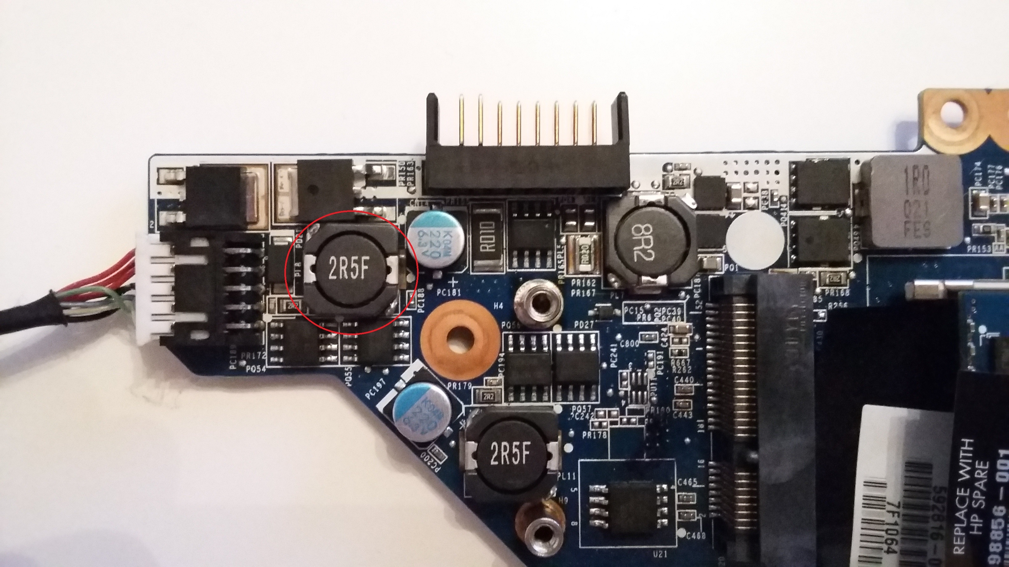

    Witam. Laptop HP DV6 3000. Włącza się, lecz po chwili wyłącza. Zauważyłem, że jak lekko nadegnę płytę w okolicy wtyczki zasilania to działa dłużej i nie wyłącza się. Strasznie grzeje się cewka PL8 właśnie w okolicy wtyczki zasilania. Po dłuższej chwili można aż się oparzyć. Czy to może być jakieś zwarcie? Pozdrawiam.
    Płyta główna to DAOLX6MB6F2 rev:F
    Diagram płyty quanta_lx6__lx7_r1a_schematics

    W SM patrzyłeś?
    Odlutuj PL8 (2.5uH/7A) czyli (+5VPCU) i
    - zmierz oporność (względem masy ) z oby jej wylutowanych stron.
    Zazwyczaj ...... winny PU10 , ale nie można wykluczyć innych uszkodzeń na płycie.
    Diagnostyka i pomiary wiele powiedzą.

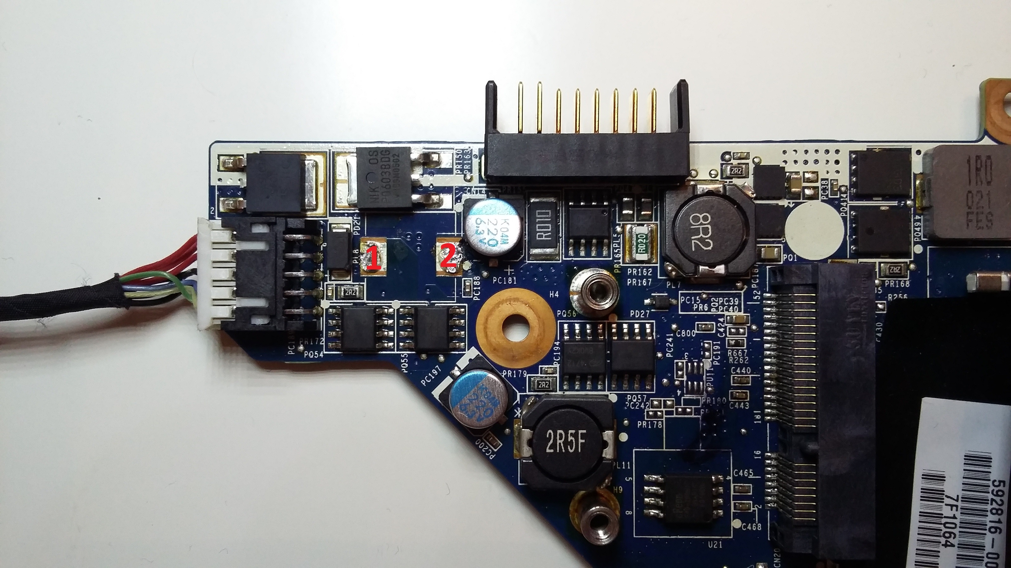

    Na polu nr 1 rezystancja około 140 kΩ. Na polu nr 2 rezystancja około 200 kΩ. Tak ma być?

    Przemko21
    Posty: 969
    Pomógł: 110
    Ocena: 307
    rezystancja w porządku. wylutuj układ i wlutuj poprawnie, jak masz nowy możesz dać nowy

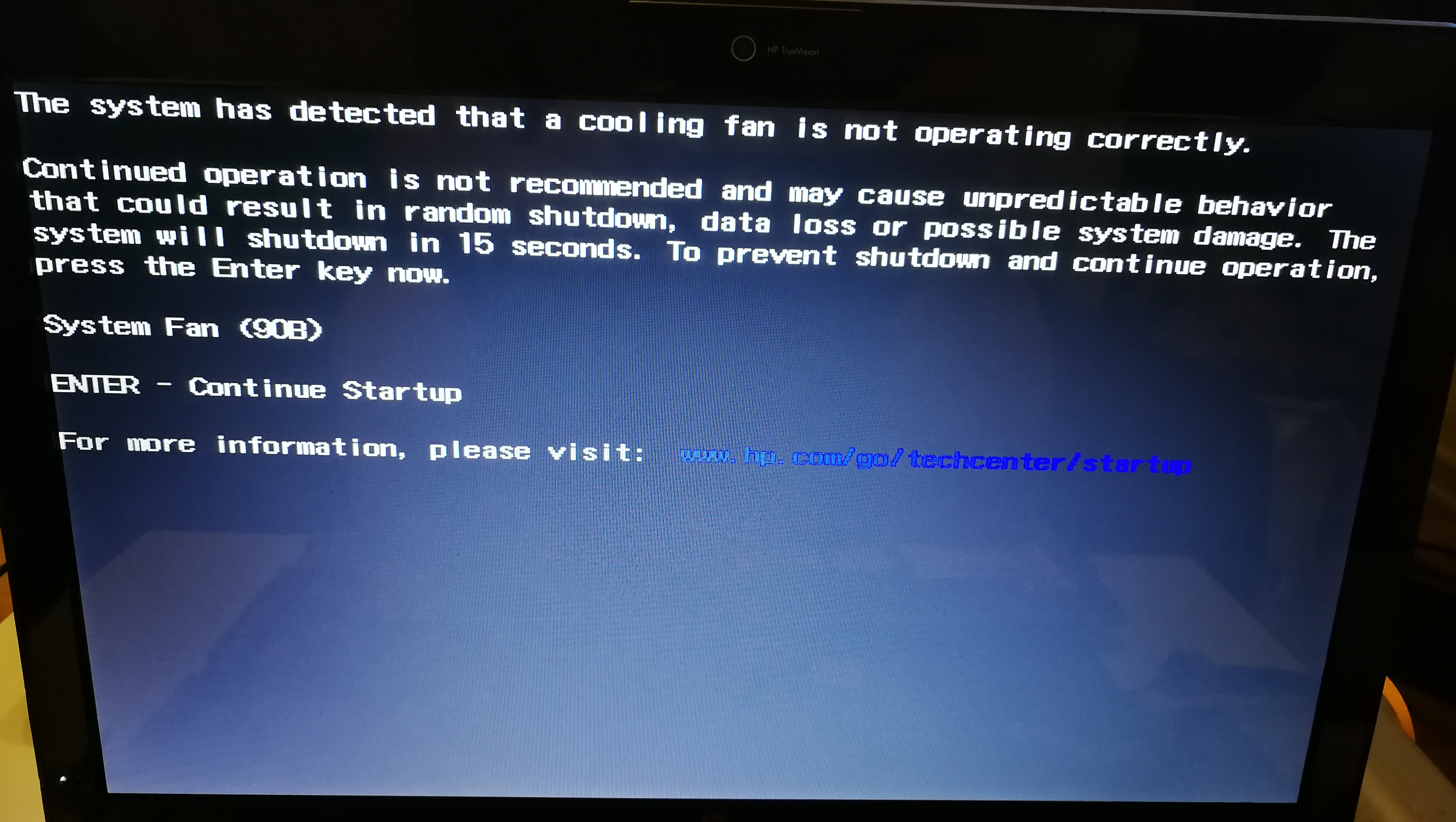

    Wlutowałem nowy PU10. Wygląda na to, że komputer póki co się nie wyłącza. Niestety pojawia się komunikat o błędzie wentylatora System Fan 90B, pomimo że działa on prawidłowo. Nadal grzeje się cewka PL8 i jej okolice. Temperatura osiąga tam 60-65 st. Czy to normalne?

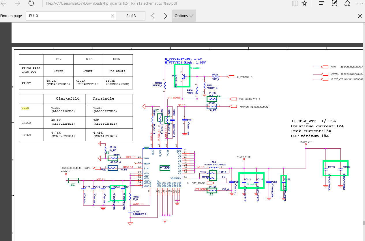

    Jaki i skąd?
    Nowy czy "nowy"
    Jest (VT358) dużo wadliwych /lub po "rebalu"
    ________________
    PU10 - VT358 czy lepsze VT357 /*(tylko z Chin)

    Poszukaj VT357, zobacz efekt.
    Jakie masz napięcie na wyj.VT...?
    - od strony PQ55 / PQ54 i RT8206B
    Cewka od +5V napięć stby się nie grzeje.

    Naoliwiłem wentylator i błąd System Fan 90B już się nie pokazuje. Niestety laptop niedawno sam mi się wyłączył, nagle odcina zasilanie i gaśnie, czyli problem nadal pozostał. Na pewno nie jest to wina przegrzewania (system chłodzenia jest ok). Zrobiłem pomiary napięć:

    Chipset i grafika zrobiony reflow.
    Reflow to nie jest panaceum na to uszkodzenie w tym modelu.
    Poza tym tam sa b. małe pady > zobacz czy "coś nie zwarłes" ?
    Jakie masz nap. wyj. PU10 (kiedy się cewka grzeje, zaczyna grzać)? /czy 1,05V
    Masz nap. (+5Vcpu) na wej. VT.. stabilne?
    p.
    Jeśli masz grafikę disc. to w tej wer. ... układ zasilania Vgfx (grafiki cpu) nie jest przewidziany
    SG switchable graphics
    Popatrz na tabelkę UMA/Disc i potem na płytę czy (uma grafic cpu) jest przewidziany?
    Wer. nie do przeróbki
    R143 -no, R160 - 10k;
    R151 - no, R152 - 10k;
    Jeśli masz przewidziane to przeróbka w UMA (grafika z cpu)
    R152 > na miejsce R151
    R143 > na miejsce R160
