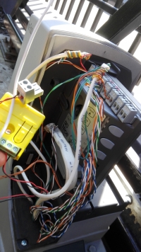

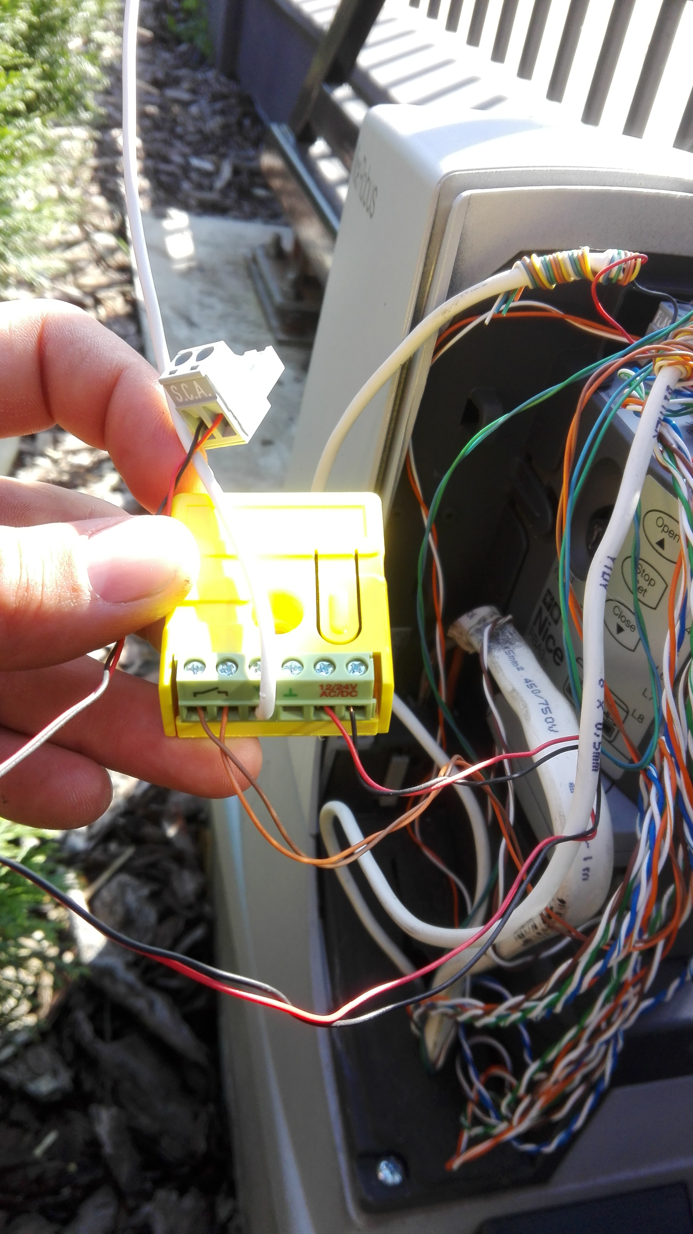

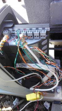

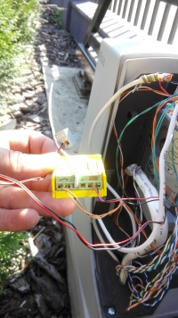

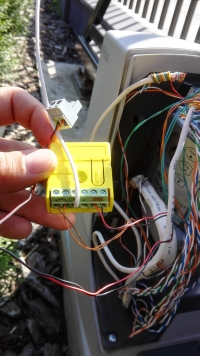

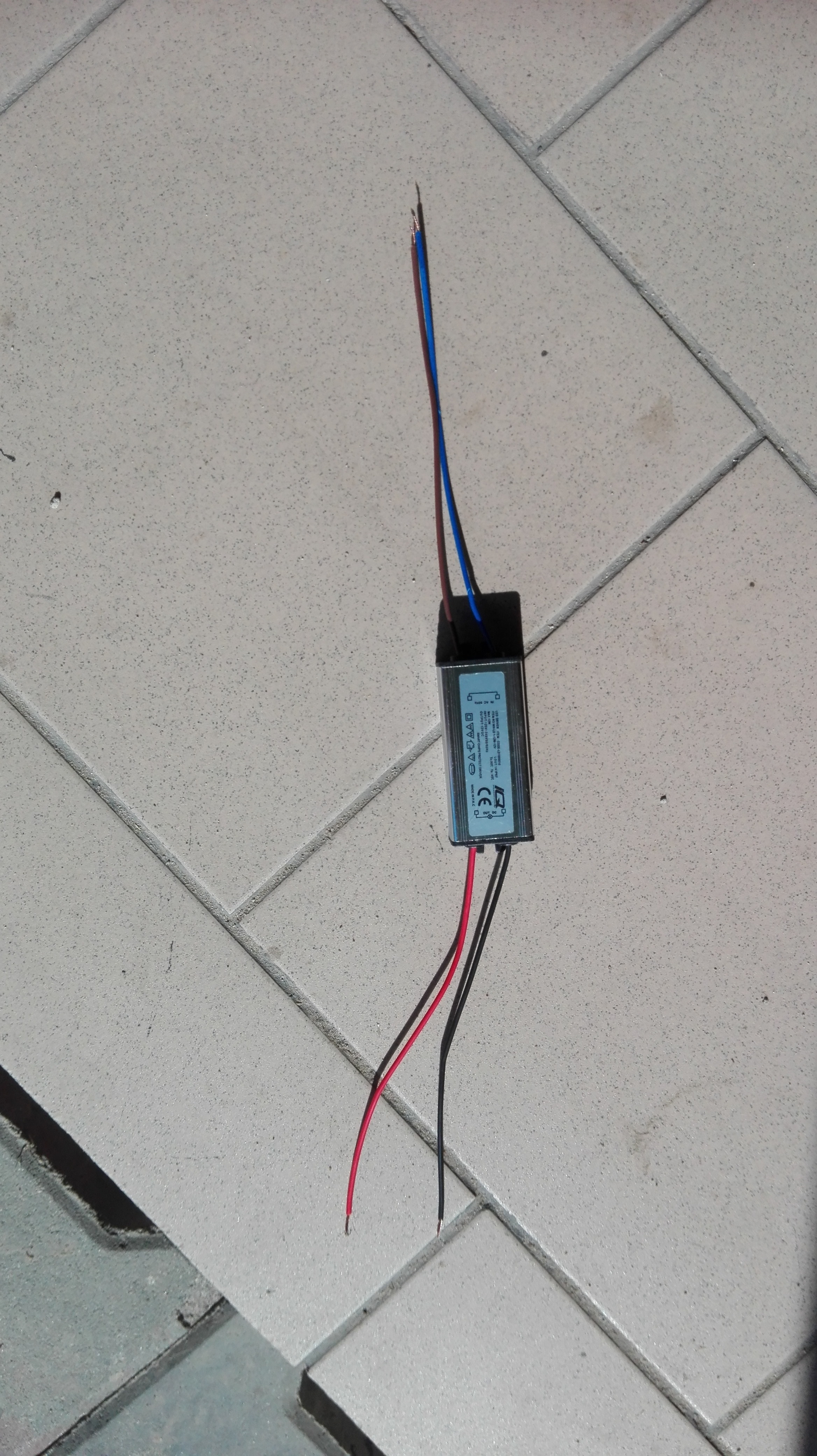

    Nie wiem jak podlaczyc do ww bramy wjazdowej przesuwnej sterownik radiowy NW1KG i podac zasilanie z transformatora na taki sterownik. Spec czlowiek mial to zrobic do konca ale mnie zostawil z problemem dodam jestem laikiem ale ucze sie roznych rzeczy chcialbym ta z wasza pomoca to zrobic. To co na zdjeciach to wszystko jest ok tak zostawil fachowiec, ale z innego pilota chcialbym moc otwierac brame nice i zaprogramowac musze.

    Gdzie w napędzie bramy masz stale napięcie 12 aby zasilić ten odbiornik radiowy?

    Wlasnie nie ma pewnie musze poprowadzic zasilanie z zasilacza ten bedzie dobry ?

    Może być ten. Mam nadzieję, że umiesz to podłączyć.

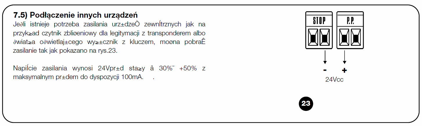

    ...a dla czego tylko stałe i tylko 12V? Brak pojęcia czy umiejętności czytania opisów złącza NW1 na fotce (o informacjach w internecie nie wspomnę)...?
    ... 12V DC nie ma, ale 24V jest. Po co komplikować życie i utrudniać użytkownikowi podłączenie narażając jednocześnie na koszty?
    Wystarczy przeczytać instrukcję, która jest dostępna w internecie...

    Do jakiej sieci??? Podłączasz zasilanie odbiornika pod prawy zacisk od STOP i lewy zacisk od PP.

    A dlaczego by nie miało działać? W instrucji jest nawet rysunek dla tych, którym czytanie sprawia trudność ;)
    Naped bramy Nice Robus RB600 plus sterownik radiowy dodatkowy NW1KG
    dzieki za info popludniu biore sie do roboty ale czy jskis zasilacz jest potrzebny dodatkowy bo z tego co widze napiecie bedzie wiec raczej nie?

    rozwiazany problem dziekuje za info koledzy podlaczylem wedlug waszych sugestii sterownik radiowy dziala :)
