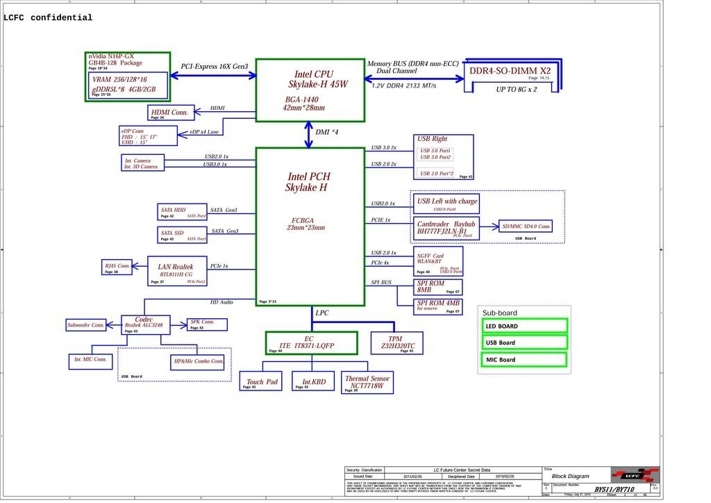

    Witam, jakim programatorem moge zaprogramowac taki uklad? Najlepiej na zlaczu klawiatury bez wylutowywania?

    Na forum Elvikom Link napisano
    KBC: ITE IT8371E DXS (wymaga programowania)
    * podano, że dotyczy Lenovo Y700-15ISK 80NV BY511 NM-A541 Rev:1.0
    -i7-6700HQ / skylake-H 45W
    -GTX 960M 4GB GDDR5 (N16P-GX-A2)
    - eDP matryca LTN156HL09-402 / zamienna z NV156FHM-N42
    *płyta nowa w Chinach ponad 400.$
    Akurat na tej płycie są dwie Flash: 4 i 8Mb
    4 jest pusta ,zapisana FF
    8 to jest do zapisu wsadem ( Insyde H2O BIOS, * cdcn53ww.exe) ze strony Lenovo, i po tej operacji wszystko na tej MB działa.
    !! czyli wychodzi, że nie trzeba programować
    Na wielu forach się zapytują po co ta 4Mb jest (skoro z FF) wszystko działa.
