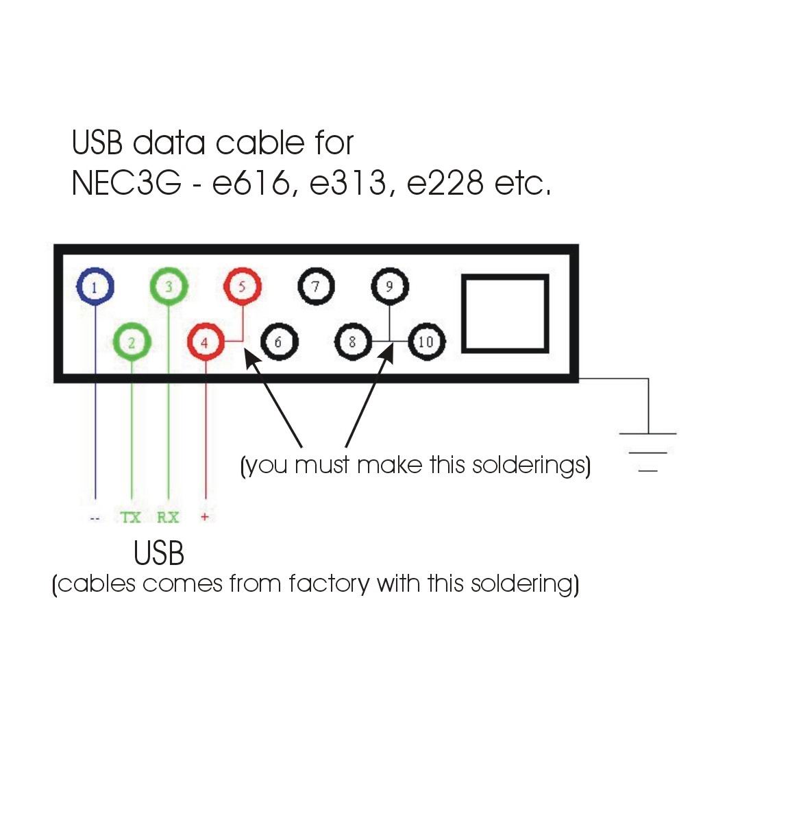

Prosze mi pomoc.Robie kabel serwisowy do Neca e313 i mam kabel usb ekranowany i chce zrobic z niego k.serwisowy. W kablu jest żyła o kolorze czarnym, białym, zielonym i czerwonym i ekran. Jak te kolory ida?? do ktorych pinow? Na rysunku te zaznaczone na zielono są polaczone ze soba czy nie??
dzieki z gory
