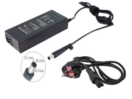

    Posiadam komputer - laptop HP Compaq 6510 b. Komputer nie włącza się. Wcale nie startuje. Nie słychać żadnych szumów, żadne lampki w komputerze się nie świecą. Jak podłączę zasilacz nie włącza się. Jak wyjmę baterię i podłączę zasilacz też nie włącza się. Po podłączeniu zasilacza jedyna reakcja jaką można zaobserwować to miganie diody zasilacza. Nie jest on oryginalny, ale dedykowany do tego komputera.

    Podaj oznaczenie płyty głównej. Miganie diody zasilacza mówi o przeciążeniu zasilacza (może być zwarcie na płycie głownej albo zasilacz nie wyrabia prądowo). Trzeba podstawić inny sprawny lub najlepiej zasilacz serwisowy.

    Tak jak pisał kol. na poczatku
    - masz albo uszkodzenie na płycie > ukł. wejściowy +charger
    -albo "zły zasilacz" niekopatybilny z modelem laptopa (ze szpilką lub bez), lub zła wydajność pradowa ,
    Output Voltage: 19V/ Current: 4.74A, /90W
    Connector Size: 7.4*5mm
    HP Compaq 6510b - Laptop nie startuje. Nie chodzi wentylator. Miga dio zasilacza
    płyta 6050A2088101-MB-A03/ lub 6050A2198501-MB-A06
    platforma (Inventec DD1.0 (DosXX Dunkel 1.0))
    kbc SMSC KBC1070-NU
    charger BQ24703

    Z winy zasilacza (3-pin, ważny pin.ID pada pierwszy kbc/ ot taki urok tego laptopa
