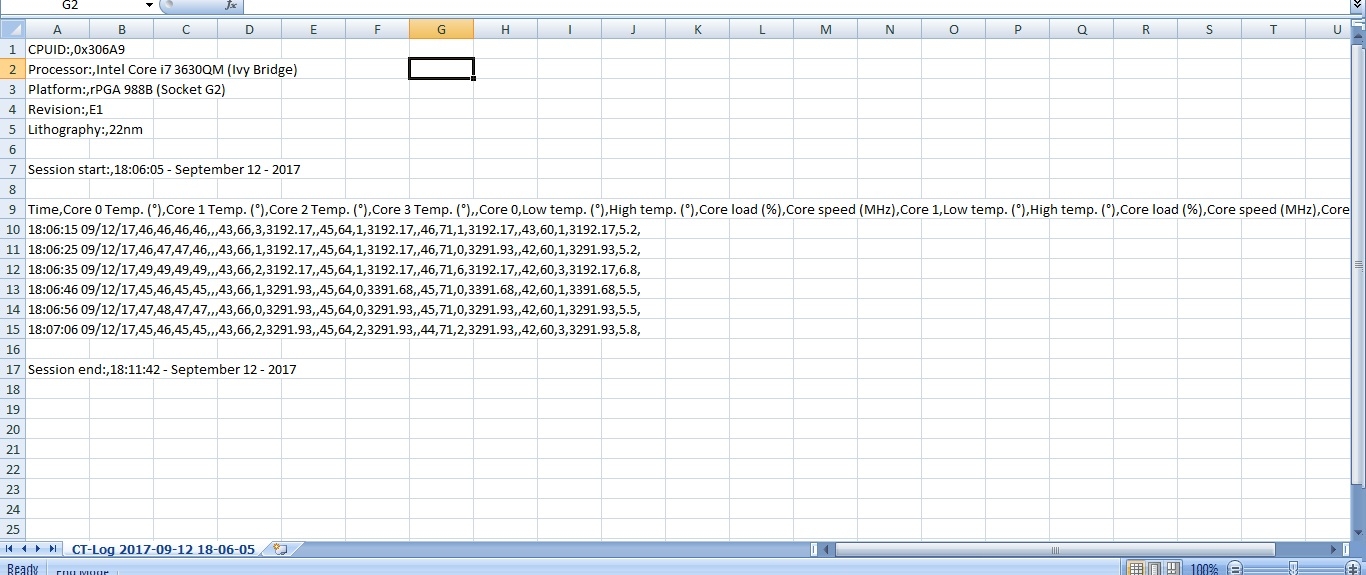

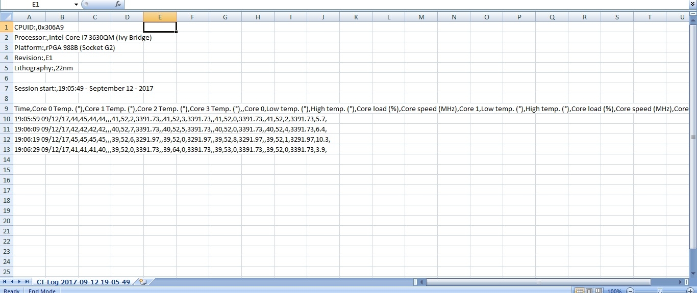

    Mam problem z Laptopem; Toshiba SATELLITE L850-1LE. Po wymianie płyty głównej na Intel PLCSF8 (T2) wyłącza się po około 20 min.
    Robi to bez oznak przeciążenia, wyłącza się nawet na pulpicie (przy średniej temperaturze CPU 50°C).
    Działa na oryginalnym zasilaczu.
    Czy ktoś może wie jaka może być przyczyna?
    (Przykładowe logi z Core Temp 1.10.2)
    Toshiba SATELLITE L850-1LE - Laptop wyłącza się po wymianie płyty głównej. Toshiba SATELLITE L850-1LE - Laptop wyłącza się po wymianie płyty głównej.
    Z góry dzięki, pozdro.

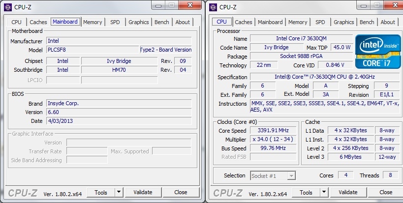

    Jaki chipset na starej i nowej płycie?
  • #3 16695777
    idzikk
    Posty: 10
    Nowa:
    Stara jest orygnalna z SATELLITE L850-1LE PSKG8E-03K008PL:
    H000052580
    Chipset prawdopodobnie ten sam.
  • #5 16695797
    idzikk
    Posty: 10
    :idea: Więc wszystko jasne.
    Może ktoś polecić płytę główną kompatybilną z procesorem i laptopem?
