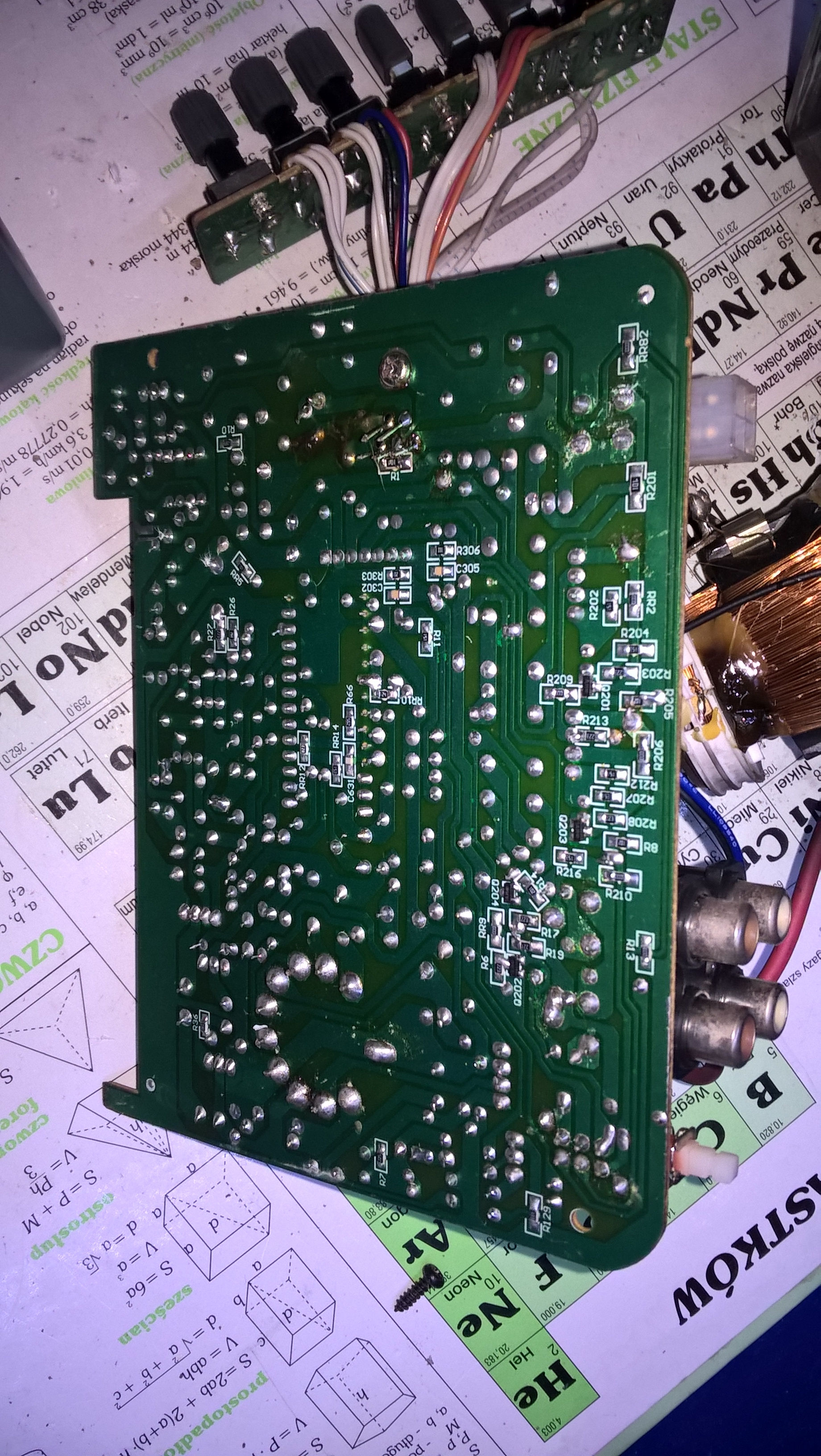

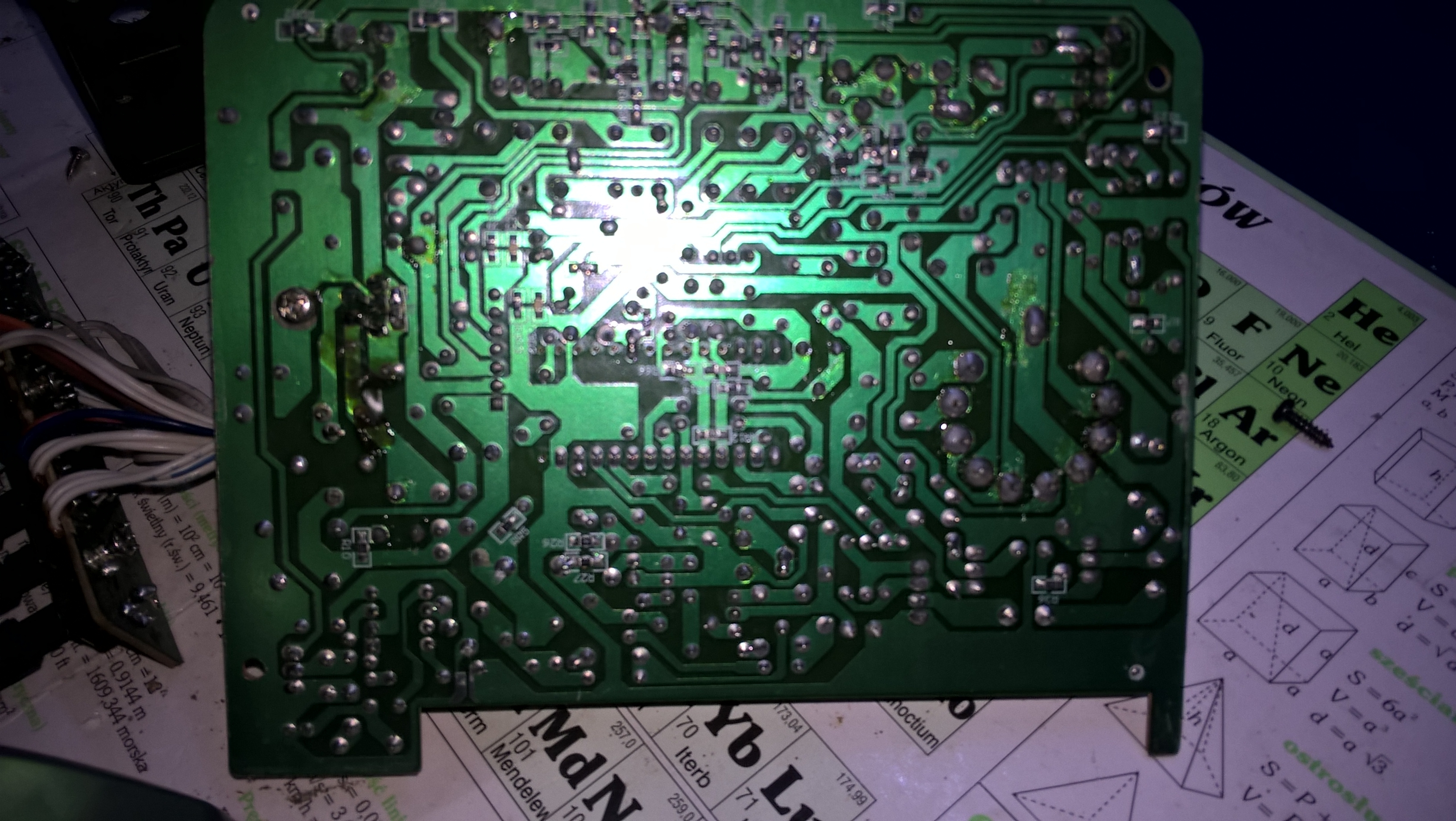

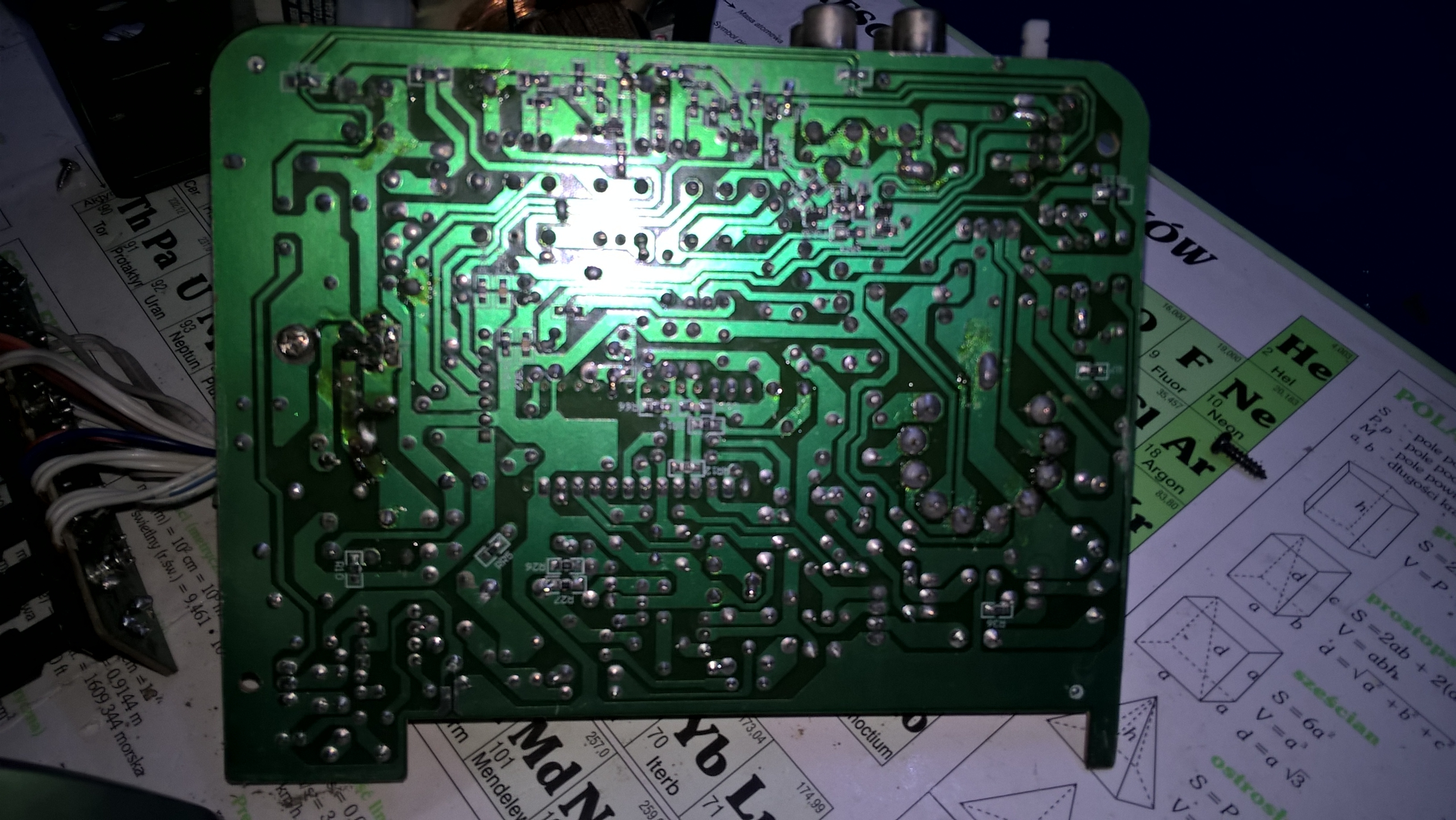

    Posiadam uszkodzony Monitor ELRO PARK5, po podpięciu do zasilania 12V słychać "Cyknięcie" i poza tym nic, wymieniłem układ LM 2575 jednak dalej bez zmian. Co powinienem sprawdzić? Zmierzyć? Ma ktoś pomysł?
    Z Góry dziękuję za pomoc :)

    Posprawdzaj napięcia... Być może któreś się traci po drodze, albo jest za niskie, więc warto pomierzyć kondensatory i spr. Esr... Poruszaj też elementami -może popękały luty i coś nie przewodzi. Warto poszukać serwisówki wpisując w Google model plus frazę service maanual..

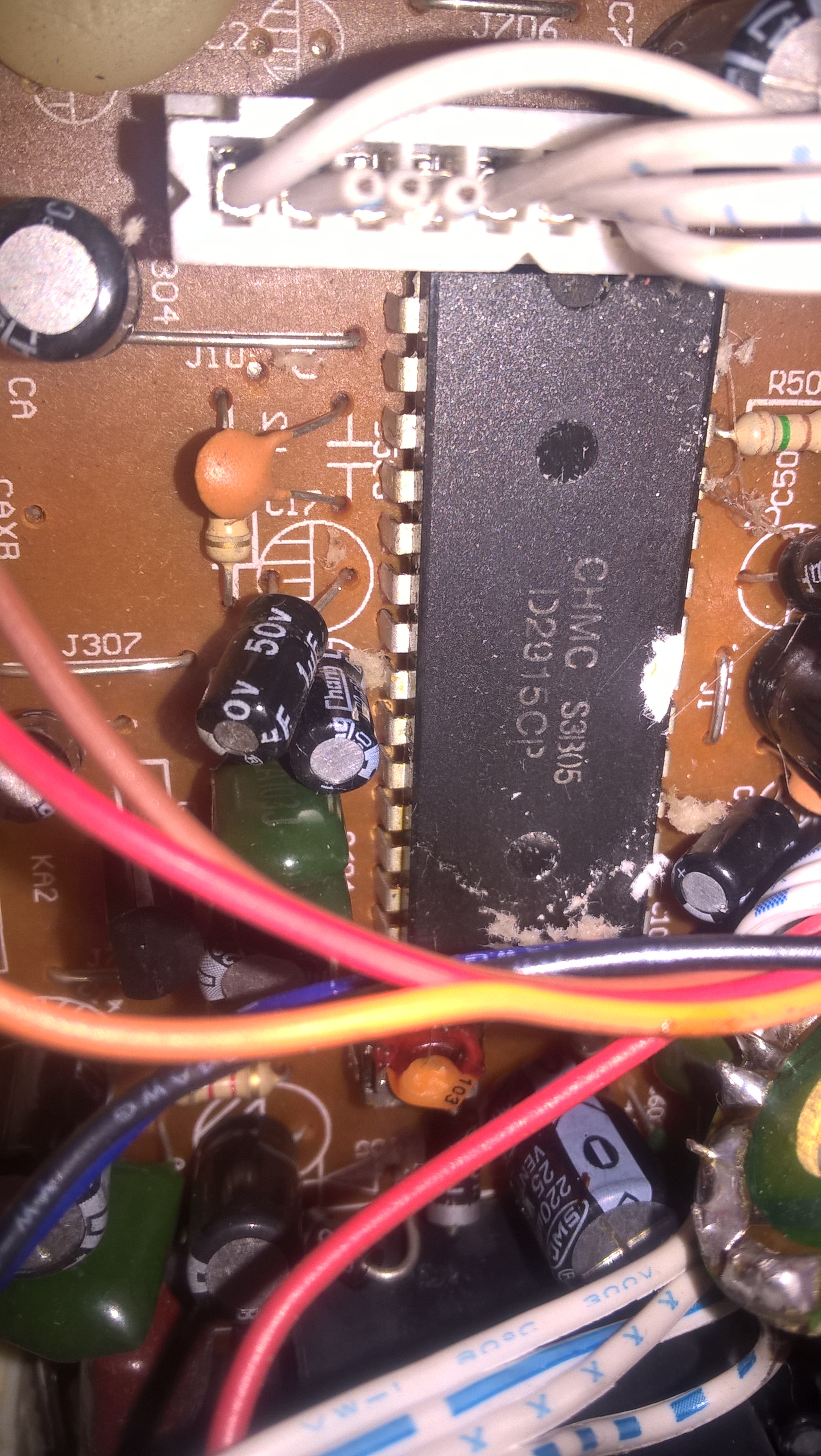

    Szukałem serwisówki, nie ma :/ Tylko zastanawia mnie fakt że nawet dioda power nie świeci :/ Może padł ten mikro który widać na zdjęciach?ELRO PARK5 CAMERA - Po podłączeniu do zasilania nie pracujeELRO PARK5 CAMERA - Po podłączeniu do zasilania nie pracujeELRO PARK5 CAMERA - Po podłączeniu do zasilania nie pracujeELRO PARK5 CAMERA - Po podłączeniu do zasilania nie pracuje

    Morze jest szerokie i głębokie. Już pisałem - trzeba pomierzyć napięcia, nie gdybać... Ten scalak jest odpowiedzialny za obraz (odchylenie H, V) etc... Skoro dioda power nie świeci to znaczy, że napięcia stb-y nie ma, więc tam szukaj przyczyny(zasilacz). Brak schematu w zasadzie nie jest problemem - możesz go sobie sam narysować ze ścieżek... Skoro masz brak informacji co do napięć, to prześledź ścieżki od wejścia zasilania tego cuda, podłącz do prądu i badaj po kolei czy masz jakiekolwiek napięcia i gdzie się tracą, spr. przejścia. To może być pierdoła typu pęknięty lut, czy saplony stabilizator Niestety musisz samemu poszukać, bo nikt za Ciebie tego nie zrobi... Jakby był schemat to była inna gadka, bo można by napisać konkretnie co spr.

    Nóżka 2 i 5 od LM 2575są zwarte- piszczy piernik. Nie mogę znaleźć co powoduje to zwarcie

    Pewnie masz przebicie na samym scalaku... Wyrzuć go i wtedy podłącz się multimetrem pod punkty lutownicze od nogi 2 i 5 i spr. czy jest zwarcie. Jak nie ma, na 100% uszkodzony jest układ. Pomijam fakt, że zwarcie może być pozorne i gnenerować je może cewka, która ma rezystancję bliską zwarciu. Miernik będzie w tym momencie piszał, ale zupełnie niesłusznie, bo takie zjawisko jak najbardziej jest normalne... Dlatego najlepiej spr. jeszcze taką cewkę miernikiem indukcyjności...

    Po wymontowaniu na punktach jest zwarcie
    A co to jest za scalak 386D JRC 3087G?

    LM386 jeśli ma 8 nóg.
    Poza tym napięcia, napięcia i jeszcze raz napięcia, poza tym masz noty aplikacyjne układów IC.
    HOT dobry? Co masz na nim?
