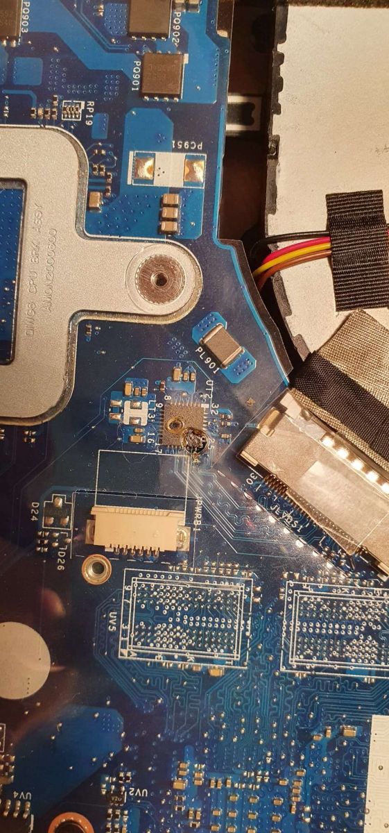

    Mam podobny problem. próbowałem wymienić płytę główną w Lenovo g510.
    Wszystko zdemontowałem i tak na pierwszej płycie jak i na nowe przepalił sie dokładnie ten sam element. Poradźcie co robię źle

    Zwarcie na taśmie matrycy
    - albo uszkodzona matryca, albo teraz już jedno i drugie + płyta. Do sprawdzenia oba elementy, zanim podłączy się do prądu.
