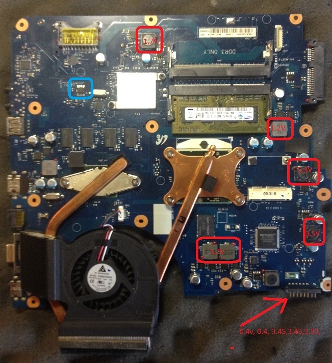

    Tak jak w temacie, przy włączaniu wentylator zaczyna się kręcić, dioda ładowania i włączania zapalają się. Dioda sygnalizująca odczyt HDD nie świeci. Potrzebuję sugestii jeśli ktoś może pomóc, ewentualnie za sam schemat również będę wdzięczny.
    Płyta główna: Ba41-01352A
    Na stykach ładowania baterii J501:
    pin3: 3.33V
    pin4: 3.45V
    pin5: 3.45V
    pin6: 0.4V
    pin7: 0.4V
    Na cewkach kolejno: L1:brak, L7:3,5V, L8:5,3V, L9: 1,16V, L11: 1,71V, L10: 1,15V
    Dodatkowo APL5336 mocno się grzeje (element U17) na wejściu dostaje 3.5V więc chyba coś nie gra.

    Te płyty słynęły z padającego radeona. Podgrzej rdzeń w pierwszej kolejności 100-120C i zerknij czy obraz się pojawi.

    Miałeś rację, wiedziałem o tej wadzie w tych modelach, jednak chciałem grzanie zostawić na koniec, a że to była jedyna sugestia to poszło...
    Dzięki ;)
