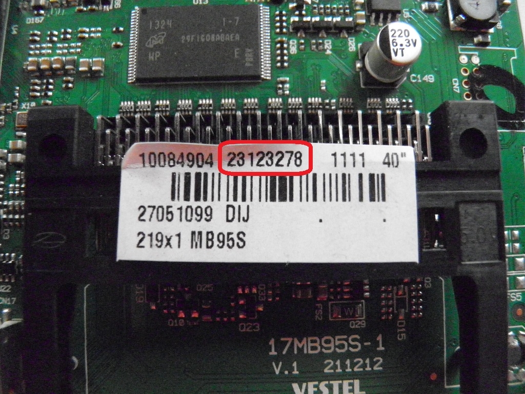

    W powyższym TV po wymianie płyty głównej obraz jest odwrócony do góry nogami.
    Przeprogramowałem pamięć flash wsadem znalezionym w internecie, obraz wrócił do normy, ale tylko do pierwszego wyłączenia do standby, po włączeniu TV ze standby obraz jest odwrócony.
    Płyta główna to 17MB95-1.
    Miał ktoś z Was podobny przypadek ?

    Pewnie wymieniłeś płytę sugerując się numerem PCB - 17MB95-1 (Jesteś pewien czy dobrze przepisałeś?),a prawdziwy numer płyty jest w Vestelu tak jak na zdjęciu poniżej:
    Panasonic TX-48C300E (Vestel) - Odwrócony obraz po wymianie płyty głównej 17MB95-1

    Po orginalnym numerze vestela nie było szansy zdobycia płyty

    tak to jak nie szczytuje się pamięć flash do porównania , zrób odczyt z starej płyty i porównaj zawartość pamięć flash
    np: 000EA1B8 Board: MSTAR AMBER1 %s..BD_CUS08VL_17MB95...(CPU Speed itp

    Problem polega na tym, że TV był po burzy i pamięć flash była zwarta.
    Czy istnieje jakiś sposób, aby po wyłączeniu do standby w pamięci flash nie zostały wprowadzone zmiany odnośnie matrycy.
    Ewentualnie czy jest możliwość odwrócenia obrazu za pomocą trybu serwisowego lub konfiguracji T-CON w tym modelu ma symbol ( 13VNB_S60TMB4C4LV0.0 )
