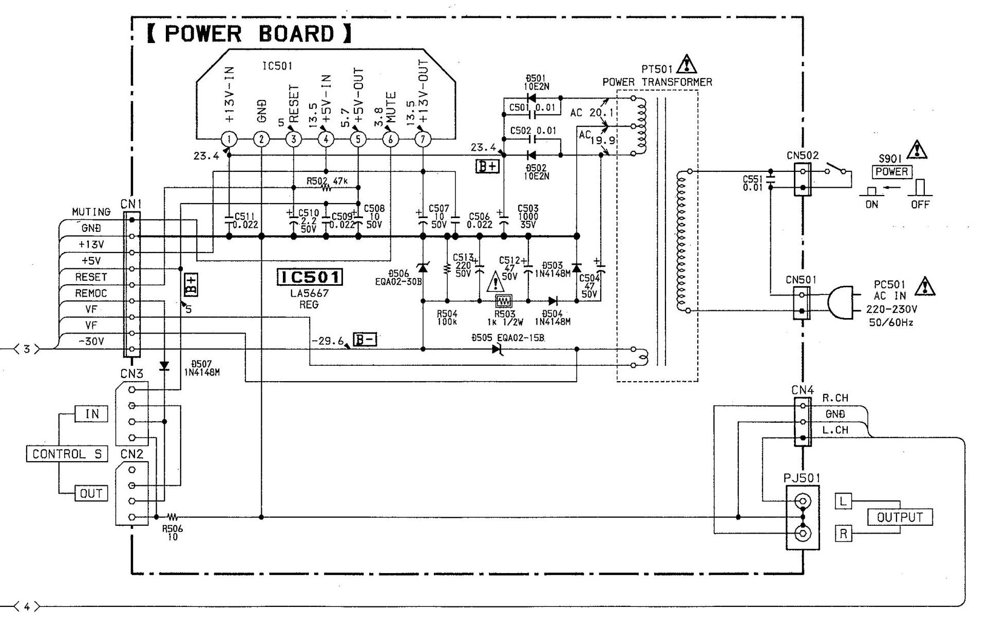

    Panowie jak w temacie posiadam model Sony ST-S190, nie ma zasilania. Włącznik sprawdzony, napięcie dochodzi do niego i do płytki z Power Suply tak samo, co może być przyczyną? Transformator na wejsciu ma 230V a na wyjściu ma 35V. Gdzie szukać? Jest jakiś bezpiecznik?

    Kolego, a czy kondensator moze byc niesprawny? Jeśli nie widać oznak wylania czy napuchnięć? Wiem że aby sprawdzić kondensator musze bo bynajmniej wylutować z jednej nóżki. Jest jakis newralgiczny punkt na tej płycie co mogło by pomóc w przybliżenbiu zdiagnozować albo szukać w którym miejscu?
    Cos mi tu nie gra, mierzyłem na szybie CN1 napięcie -30V wyszło mi 41V , na pinie 13V tak samo 41V a na pinie 5V to samo 41V
    Wejściowe napiecie na transformatorze jest 223V a na wyjściu 34V na każdym pinie skacze tak z 34 do 37
    Kolego dziękuje za schemat, temat rozwiązany, Mój tuner odżył :), powodem nie załączania się był zimny lut na transformatorze, po odessaniu cyny i zalaniu na nowo przejście było i sprzęt się załącza. Dziękuje jeszcze raz pozdrawiam.,
