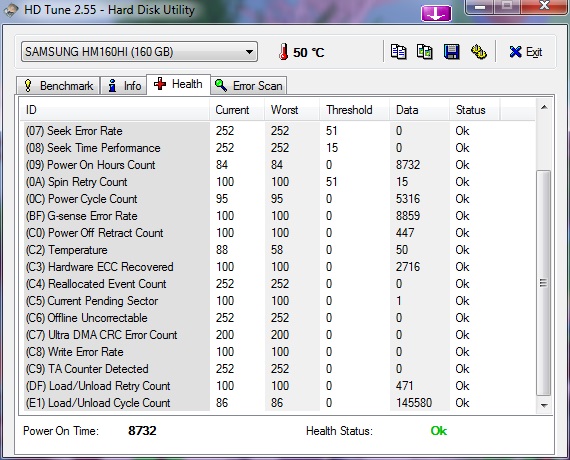

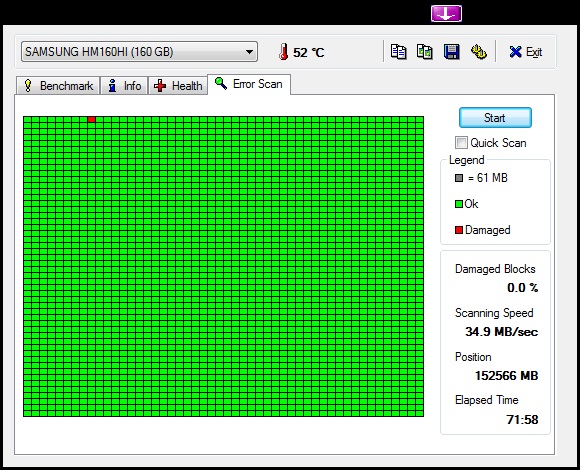

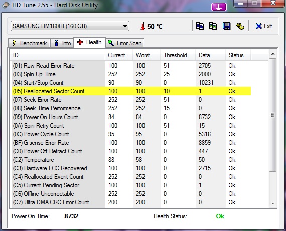

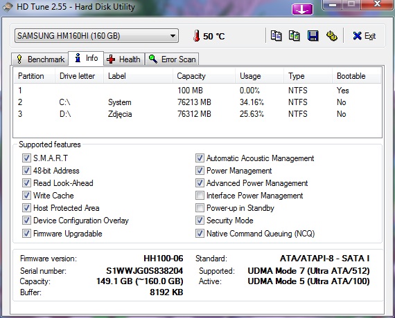

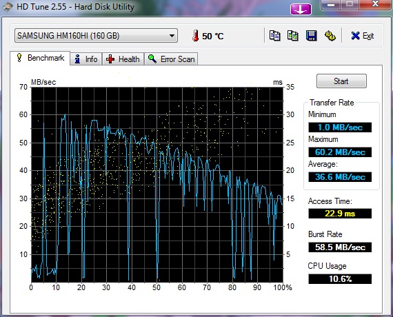

    Chciałbym się dowiedzieć czy ten dysk jest już do wymiany? Załączam screeny z HD Tune

    Nie wygląda to dobrze.
    Wykonaj skanowanie w MHDD (2xF4 i zamieść zdjęcie ekranu po jego wykonaniu).

    aarek68 napisał:
    Re-lokowany jeden sektor (nieusuwalne uszkodzenie) nie wróży temu dyskowi długiej przyszłości.
    Tam jest więcej problemów.

    Na systemowy się nie nadaje. Po wykonaniu zerowania (kasuje bezpowrotnie wszystkie dane z dysku) i remapu oraz sprawdzeniu czasów odczytu może być na mało ważne dane co najwyżej.

    Re-lokowany jeden sektor (nieusuwalne uszkodzenie) nie wróży temu dyskowi długiej przyszłości. Dysk może co prawda działać jeszcze długo, bez oznak awarii, ale na systemowy się nie nadaje, raczej jako magazyn dla mniej ważnych danych.

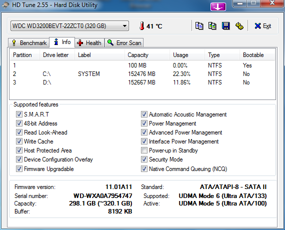

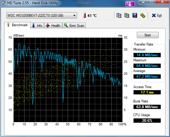

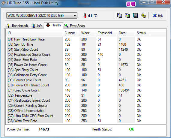

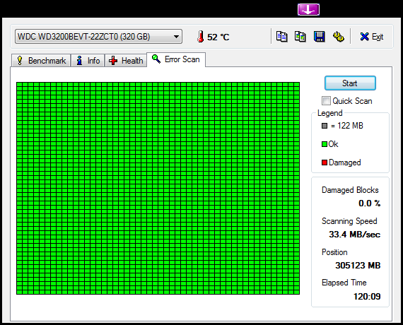

    witam, a kondycja tego dysku ?
    Czy dysk Samsung HM160HI wymaga wymiany? Analiza wyników z HD Tune
  • #8 16718098
    dt1
    Admin grupy komputery
    Posty: 48265
    Pomógł: 7318
    Ocena: 8296
    Ten dysk, mimo dość sporej liczby przepracowanych godzin, ma się zupełnie dobrze.
