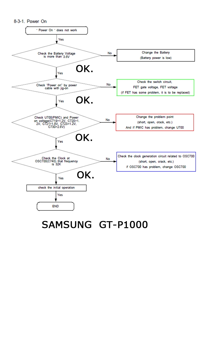

Witam, wyciągnołem dzisiaj ze starych gratów tablet Samsung GT-P1000.
Wykonujac wszystkie podstawowe czynności pomiarowe, wzorując sie na manualu lv3 który znalazłem w necie, sprawdziłem wszysko i stoje w miejscu.
Wiec tak, bateria sprawna, jest ładowanie.
Na przyciski oraz próby resetowania tablet nie reaguje.
Komputer nie wykrywa sprzetu.
Po odłączeniu wszystkiego, sama bateria i podłączenie do komputera: Brak reakcji.
Wszystkie napięcia w okolicach układu U700 są w normie.
Podmieniłem OSC700 jako ostatni z kroków jaki był opisany w SM.

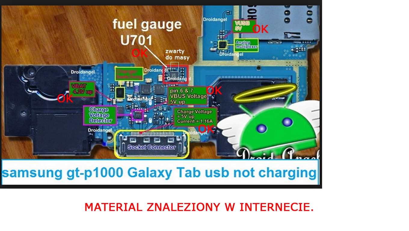

Sprawdziłem okolice gniazda ładowania, wszystkie podstawowe napięcia są.
Nic sie nie grzeje, jedynie układ U601 ale lekko, wiec domyślam sie ze to akurat temparatura pracy w momęcie załączenia bateri i podłączenia ładowania.
Zamieszczam screeny by bardziej sprecyzować:
Na obrazku gdzie jest port ładowania, zaznaczyłem kondensator który jest zwarty do masy. Po zdjęciu układu U701 okazało sie że scieżka idzie do masy układu na samym jego środku, wiec raczej nie tu problem.
