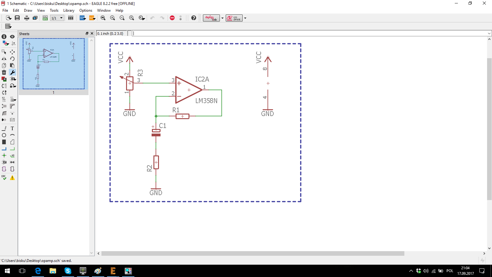

    Witam zbudowałem na stykówce prosty układ schemat przedstawiam poniżej.
    opamp wzmacniacz nieodwracający i dziwne zachowanie bez kondensatora
    No i podłączyłem (+) pod 1 kanał a (-) pod drugi kanał oscyloskopu.
    Wszystko fajnie chodzi napięcie na obu wejściach jest zawsze takie samo napięcie tylko dla napięcia większego niż 6,54V(+) napięcie na wejściu (-) się nie zmienia i nadal wynosi 5,84V ciekawe dlaczego się tak dzieje.
    Drugi problem jest taki że jak usunę kondensator to na wejściu (+) mogę regulować napięcie a na (-) mam ciągle napięcie równe praktycznie 0. wartość kondensatora to 10uF rezystory w pętli ujemnego sprzężenia wynoszą R2-1k a R1-47k. Dlaczego się tak dzieje?
    Wszystko zasilam pojedynczym 10V.

    Czyli duzo za mało... Po prostu wzmacniaczowi brakuje napięcia wyjsciowego by 'zadowolić' Twój układ rezystorów przy tak duzych napięciach wejsciowych. On będzie pracował poprawnie dla napięć na wejsciu "+" nie większych jak ułamki V.
    no ale jak jest kondensator to napięcie na (-) jednak podąża za napięciem na (+). Dlaczego nie jest tak samo bez kondensator.
    Kondensator usunąłem i zastąpiłem zworką zapomniałem dodać

    Badanie napięć na obu wejściach wzmacniacza operacyjnego to nie końca dobry pomysł (zwłaszcza gdy w układzie brak jakichkolwiek kondensatorów odsprzęgających) i nie daje miarodajnego wyniku. Bardzie miarodajna jest obserwacja, czy uzyskujesz pożądany efekt na wyjściu.
    Podłączasz sondy oscyloskopu (stanowiące obwód RC zazwyczaj ze stosunkowo długimi przewodami) na wejście czułego układu o dużym wzmocnieniu, co zmienia warunki jego pracy. Może się powiększyć napięcie niezrównoważenia układu, może się też pojawić detekcja zakłóceń łapanych w układzie pomiarowym przesuwająca składową stałą.
    Samo tylko podłączenie sondy do wejścia odwracającego powoduje, że układ, który do tej pory dla prądu stałego był wtórnikiem, zaczyna być wzmacniaczem różnicowym odejmującym (i to z różnym wzmocnieniem) od napięcia na potencjometrze napięcie wprowadzane przez dzielnik złożony z rezystancji wejściowej sondy i opornik R1.
