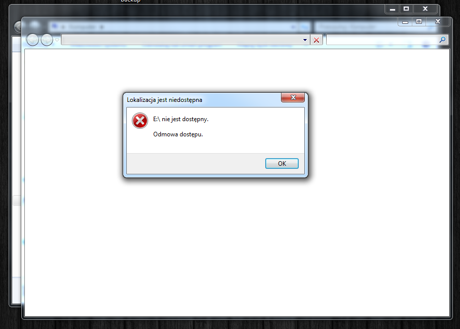

    Podłączyłem dysk zewnętrzny "Toshiba HDTB310EK3AA" z ważnymi danymi np. zdjęciami, filmami, programami, ponieważ chciałem pooglądać filmy z dysku. Wszystko było w porządku wszystkie pliki były, filmy normalnie dało się oglądać, po około 3 godzinach postanowiłem odłączyć dysk, więc przełączyłem normalnie na kanały telewizyjne i odłączyłem dysk.
    Podłączyłem go do laptopa i się okazało, że nie działa.
    Wyskoczył błąd.
    Samsung UE32J5200AWXXH - telewizor zmienił dysk i nie można odczytać na kompie

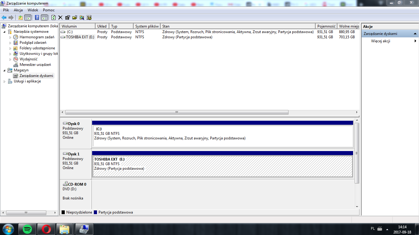

    Zajrzałem w "Zarządzanie dyskami"
    Z tego wynikało, że dane powinny być dalej na dysku, więc sprawdziłem na 2 innych komputerach i wszędzie to samo.

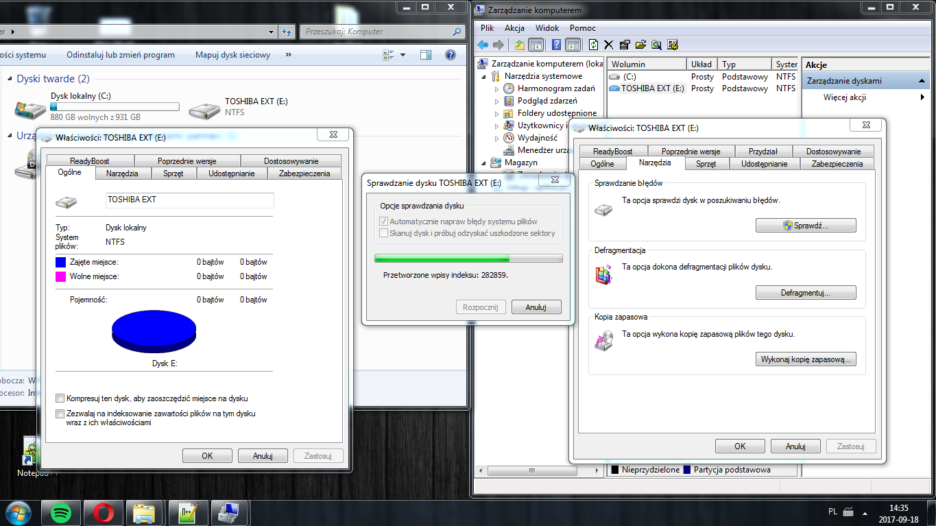

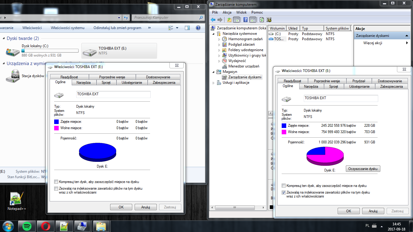

    Zauważyłem, że w Mój komputer inaczej pokazuje właściwości dysku niż z zarządzania.
    Więc spróbowałem naprawy błędów, ale niestety nic z tego nie wyszło, bo powiedział, że wszystko jest w porządku, ehhh :C
