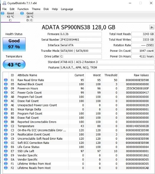

    Do tego zamiesc screen calego okna z CrystalDiskInfo:
    https://portableapps.com/apps/utilities/crystaldiskinfo_portable
  • #3 16707693
    Novamente
    Posty: 8
    Po uruchomieniu explorera pokazało się tło pulpitu i pasek, ale z nieaktywnym przyciskiem START ...
    Odpalenie np. Firefoxa z paska powoduje wyświetlenie okna, że przeglądarka uległa awarii ;P
    Pracuję teraz na Chromie odpalonym z menedżera...
    podrzucam FRST log i Addition
    w następnym poście dorzucę z CrystalDisk'a
    EDIT
    i Crystal Disk :)

    Po utworzeniu nowego konta i zalogowaniu sie na nie explorer nadal sie zawiesza?
    Katalog 2017-09-19 10:45 - 2017-09-19 10:45 - 000000000 __SHD C:\found.000 wskazuje na jakies uszkodzenie plikow, zapewne ma to zwiazek z Twoim problemem.
    Do tego: C:\WINDOWS\system32\drivers\pciidex.sys -> MD5 = D41D8CD98F00B204E9800998ECF8427E (0-byte MD5) <======= UWAGA

    EDIT:
    Zarzuciłem mu dwa restarty całkowite i za drugim w końcu załapał :)
    Skorygował sobie jakiś błąd na dysku systemowym podczas ładowania danych, zarzucił Check'a i poszło :)
    Dzięki prześliczne :)
