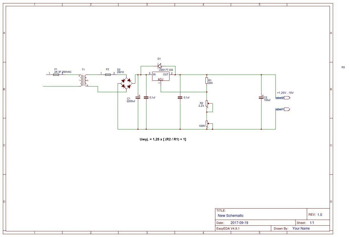

    Jestem początkującym "elektronikiem" i chciał bym zrobić zasilacz regulowany na lm317 i nwm czy będzie to działać chodzi mi bardziej o te potencjometry oraz wartości rezystorów oraz kondensatorów.

    Do Twojego schematu dodaj dwa kondensatory 0,1uF tak, jak to pokazano na schemacie poniżej.
    Ponadto pojemność kondensatora C1 trzeba zwiększyć do 2200uF.
    Na tym schemacie jest przedstawiony wzór na obliczanie wartości rezystorów, które ustalają regulowane napięcie na wyjściu LM317T.
    Do podanego wzoru podstaw wartości R1 - 200 Ohm, R2 - 2,2k i przekonaj się czy napięcie na wyjściu będzie regulowane od +1,25V do 15V.
    W ten sposób podstawiając pod R1 rezystory o rezystancji 150R...240R, a pod R2 potencjometry o rezystancji 1k...4,7k można dowolnie ustalać interesujące nas napięcie regulowane na wyjściu LM317T maksymalnie do +37V.
    Potencjometr 100R służy do dokładnego ustawienia wybranego napięcia na wyjściu OUT LM317T.
    Musisz jeszcze wiedzieć, że aby napięcie na wyjściu LM317T było prawidłowo stabilizowane pod obciążeniem 1,5A to na wejściu IN - LM317T musi być zawsze "sztywne" napięcie większe o +3V...4V od napięcia ustawionego na wyjściu OUT LM317T...
    Podobnie transformator sieciowy musi posiadać uzwojenie wtórne o napięciu większym o ~3V...4V od maksymalnego napięcia, jakie występuje na wyjściu OUT LM317T np. maksymalne napięcie wyjściowe LM317T wynosi +15V to napięcie uzwojenia wtórnego powinno wynosić około ~18...19V.
    Wydajność prądowa uzwojenia wtórnego transformatora powinna być także większa od prądu 1,5A, jakim można obciążać LM317T i musi wynosić przynajmniej 2A.

    Więc połączenie tych potencjometrów jest dobre?

    Tak, połączenie szeregowe potencjometrów jest "dobre"...
