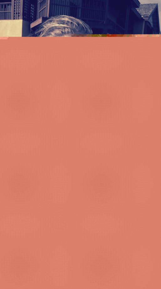

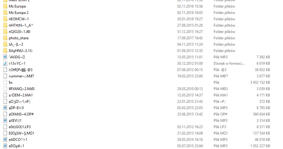

    Na pendrive miałem zdjęcia, jego zawartość wygląda tak (załącznik) - w nazwach plików są krzaczki, nie da się otwierać plików. Użyłem programu DiskDigger, który spróbował odzyskać mi pliki - zrzuciło 845 plików (było chyba więcej), w tym połowa wygląda tak (załącznik 2). Obcięte zdjęcia, większość takich jest. Czy da się to jakoś naprawić i odzyskać te zdjęcia? Czytałem, że może być uszkodzony system plików. Proszę o pomoc krok po kroku jak to naprawić.

    Wygląda, że zdjęcia uszkodzone.
    Co pokazuje HEXEditor dla danego pliku?
    Co to za pendrive? Wcześniej działał poprawnie po zapełnieniu większej jego pojemności?

    Zdjęcia są albo nie do odzyskania,albo są pofragmentowane i stąd tylko częściowy odzysk. Sprawdź photorec Oczywiście kopia posektorowa pendrive do wykonania i praca na kopii.

    Zawirusowanie brane było pod uwagę? AdwCleaner zapuść.
