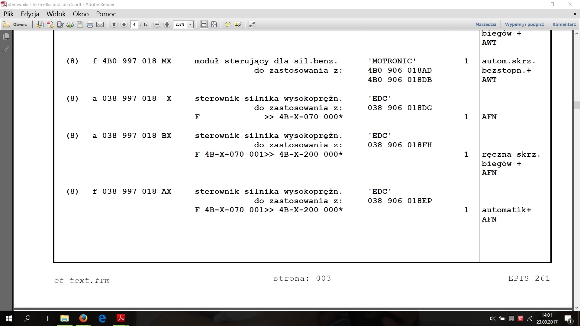

    Witam serdecznie szukam oryginalnego wsadu 038 906 018 DG (taki pokazuje etka audi a6 c5 rok 98 automat 4 biegowy) chciał bym wgrać oryginał auto kupiłem po jakimś wirusie na obudowie ECU naklejka 038 906 018 DG natomiast kabel wykrywa 038 906 018 S ,auto nie domagało brak mocy automat zmienia biegi wysoko ,podmieniłem na oryginał 038 906 018 S (bo sugerowałem sie tym co widzi VAG ,wymienione przepływka n75 przewody podcisnienia ,egr zaślepiony ,nowe filtry itd itp nie jeden mechanik się nim zajmował moc prawie jest ale do kultury pracy jeszcze troszke brakuje
    inżynierowie tak wymyślili a ja chce to uszanować ,
    Podsumowując szukam wsadu ECU 038 906 018 DG, albo 038 997 018 X (bo po telefonie do serwisu wiem że na taki się zamienił)
    pozdrawiam :| :|

    Dziekuję za wsad telefonowałem do serwisu Audi i powiedziano mi że dla mojego numeru nadwozia ([WAUZZZ4BZWN123173])ma byc 038 906 018DG albo 038 997 018 X ,teraz latam na 038906018 S z audi A4 1.9 tdi, te oznaczenia literowe maja raczej znaczenie w/g mnie podpinam screen z etki nie bardzo umiem odczytac po numerze nadwozia tyle jest tych sterowników.Szukam wsadu ECU 038 906 018 EP Audi A6C5 AFN automat
